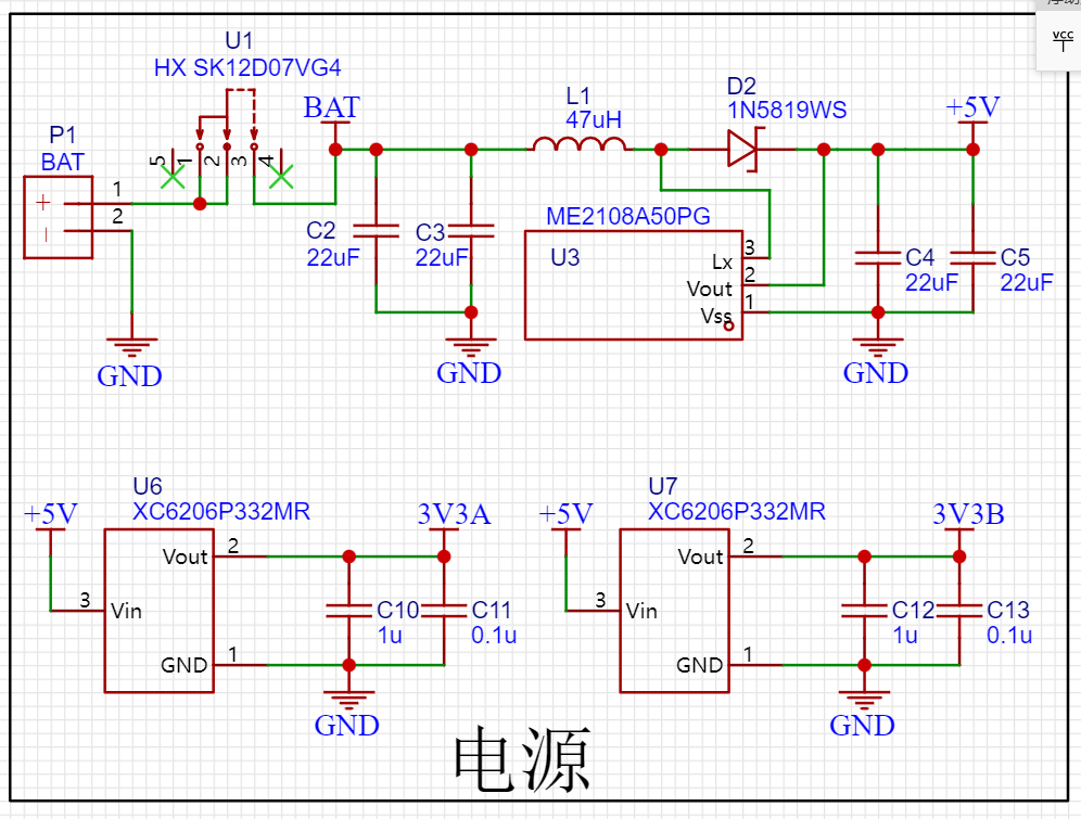

原理图设计说明
飞控电源
先升压再降压是因为电机转动会导致电池电压拉低,测试估计能拉下3.6V左右,直接使用LDO会导致3.3V不稳;当然,直接用2S电池也可以。对了这个开关建议直接短接,然后外接用过流大一点的开关,这个小开关会被烧化。

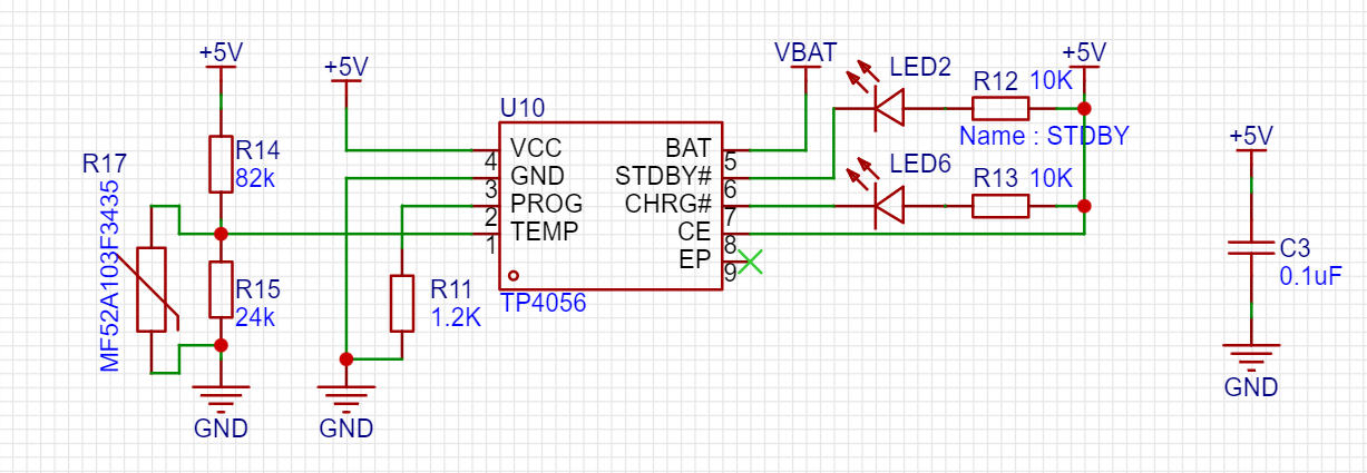

遥控充电管理
TP4056通过来自TYPEC接口的5V电源并对1S锂电池进行充电。同时,它还包含了温度保护和过充/过放保护电路,以确保电池充电的安全性,TP4056 的PROG引脚外接1.2K电阻设置充电电流为1A(大致使用万用表测得100多mA,但是肯定不准)。

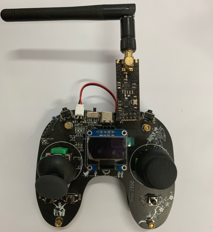

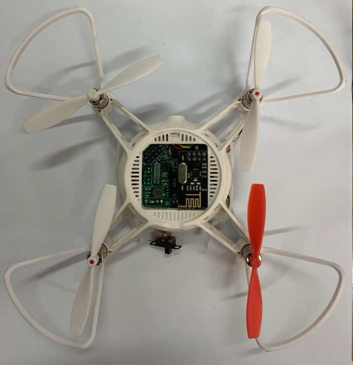

实物展示说明
注意事项
虽然是空心杯,但是转起来割手上还是见红的,注意安全。
