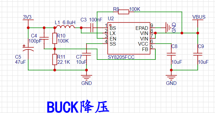

电源部分
实测输出电容建议还是两个47uf并联,或者换一个更大的电容;

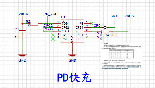

快充芯片

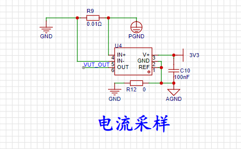

电流采样
