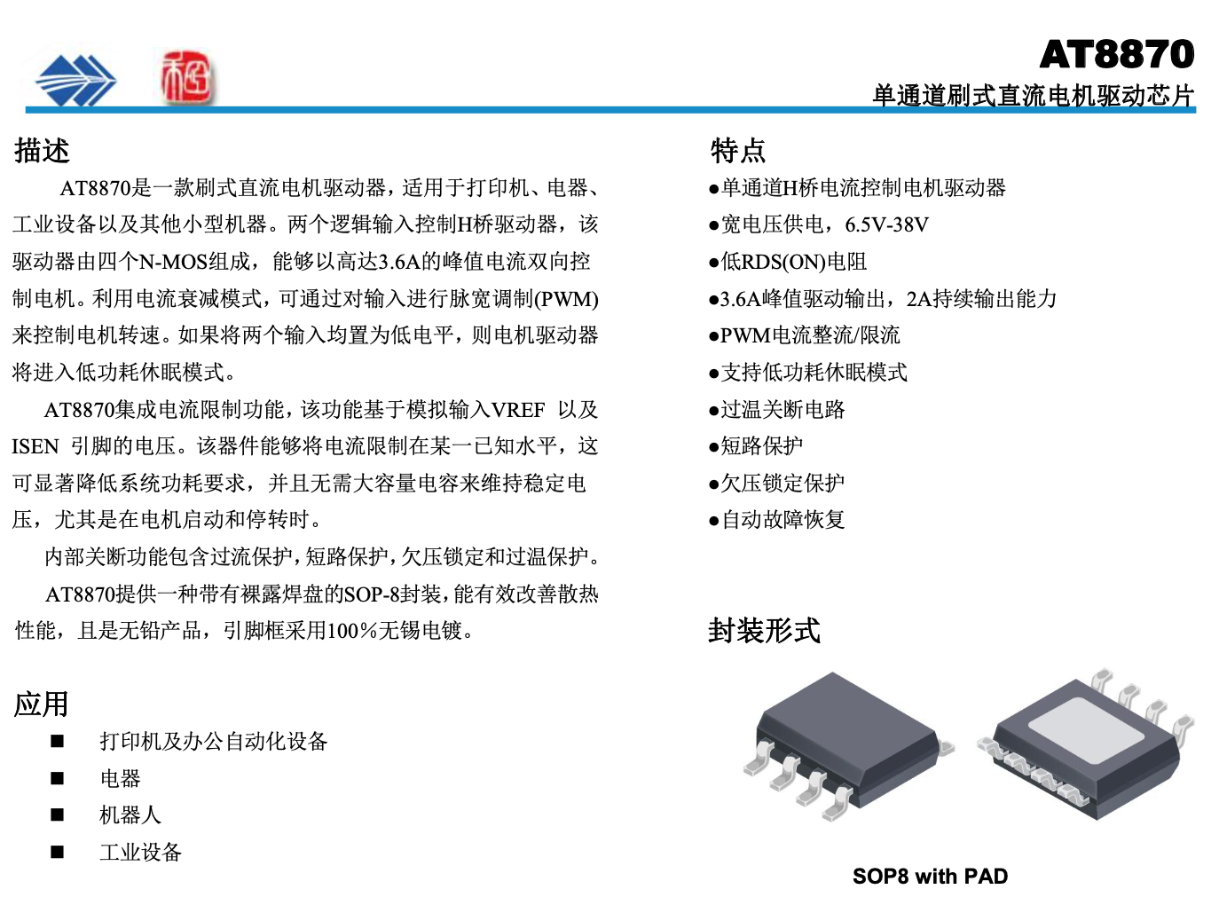

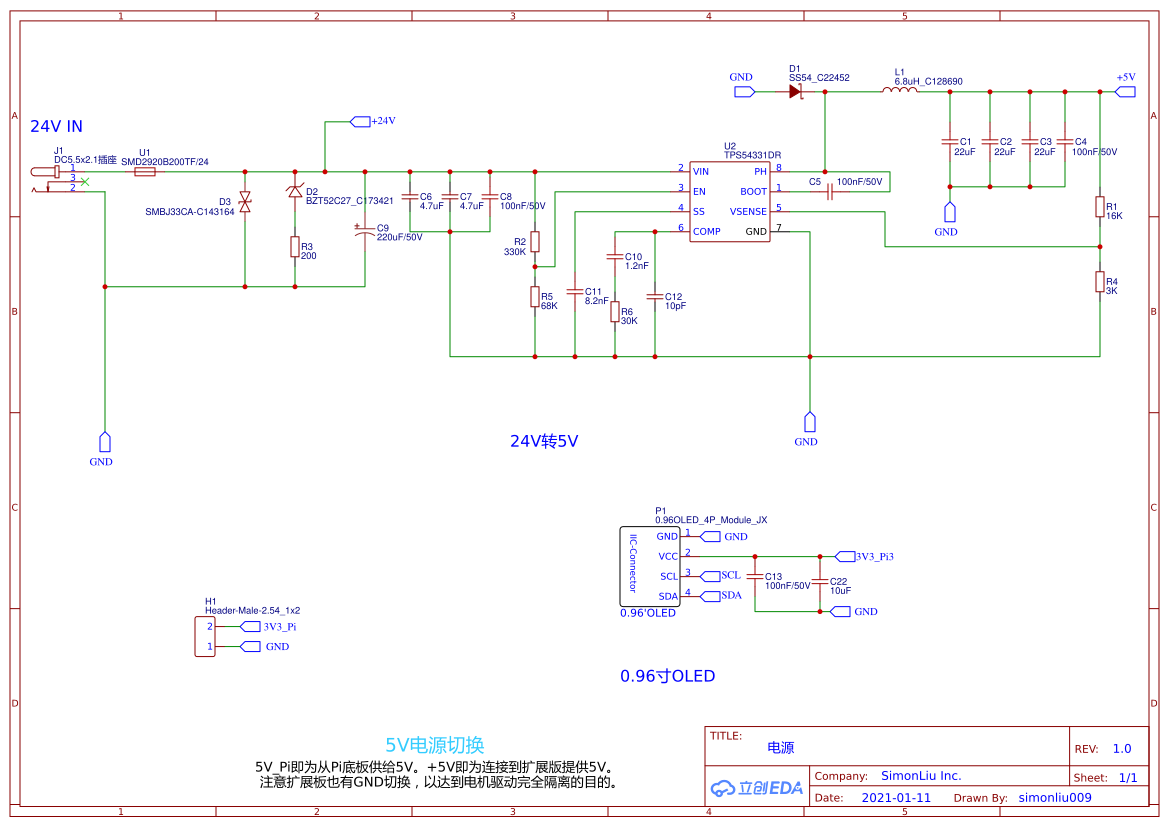

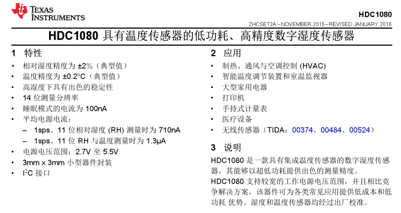

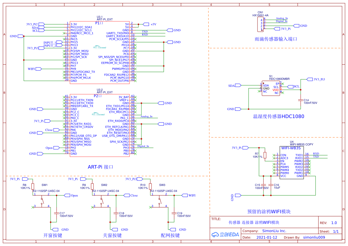

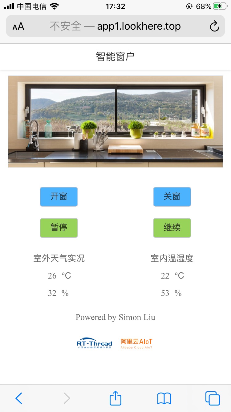

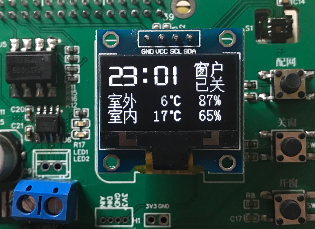

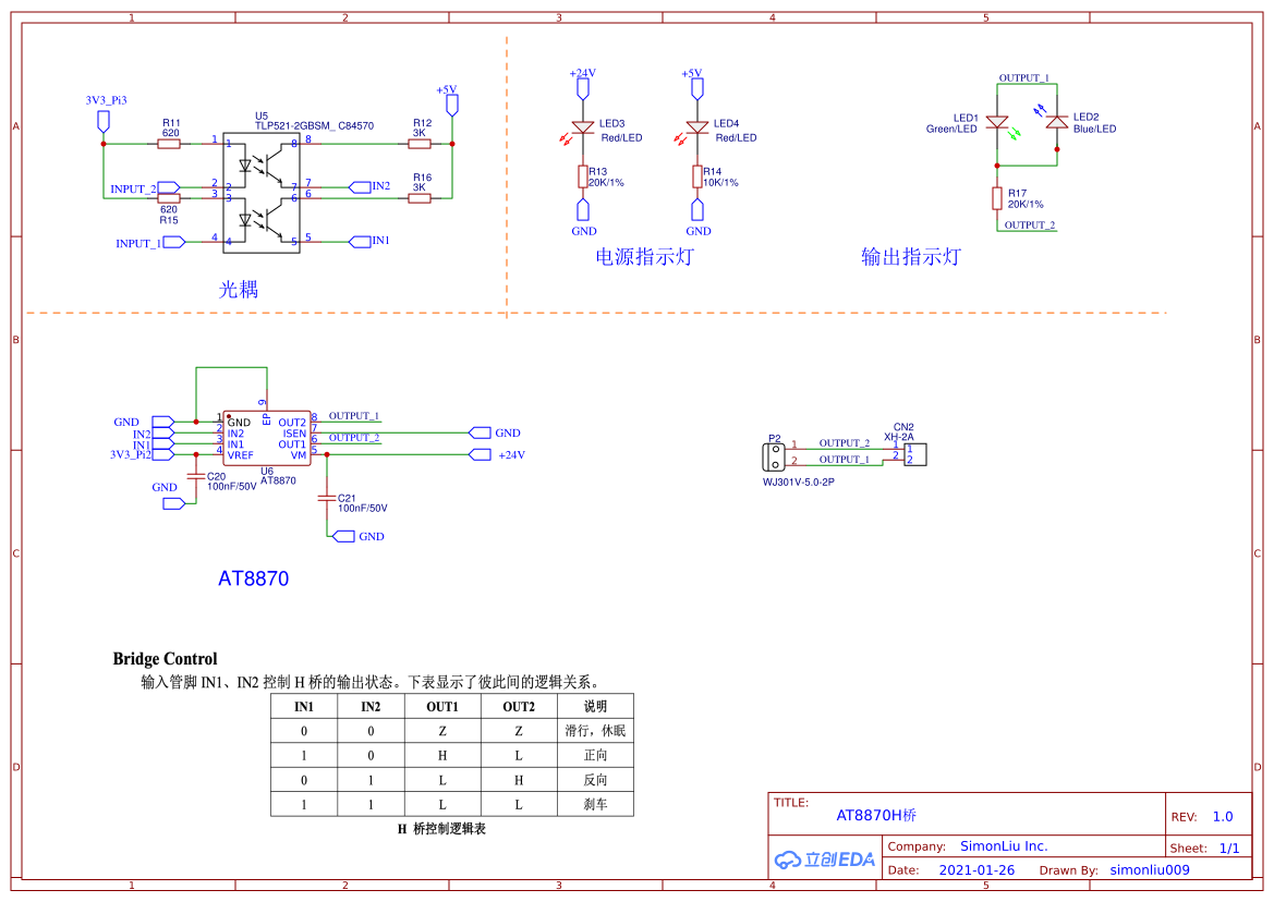

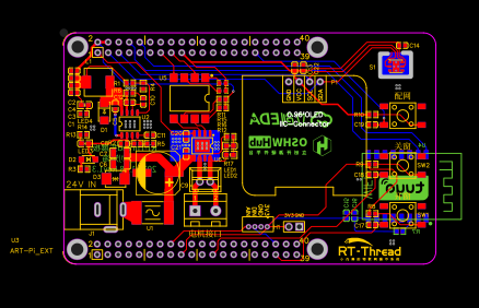

这是一块ART-Pi扩展版。本项目包含了一个AT8870 H桥驱动,以及雨滴传感器接口,板载一个温湿度传感器。操作系统采用RT-Thread。MCU开发IDE使用RT-Thread Studio。
简介:这是一块ART-Pi扩展版。本项目包含了一个AT8870 H桥驱动,以及雨滴传感器接口,板载一个温湿度传感器。操作系统采用RT-Thread。MCU开发IDE使用RT-Thread Studio。
