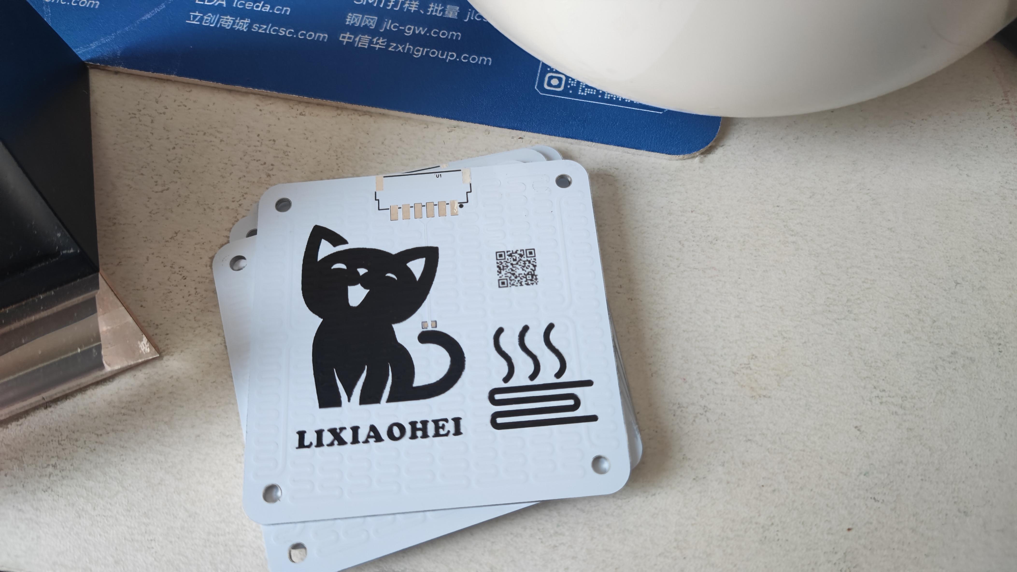

使用嘉立创1.6mm铝基板的12v铝基板热床,最高功率可到约90w
简介:使用嘉立创1.6mm铝基板的12v铝基板热床,最高功率可到约90w
复刻成本:2
CC BY-NC-SA 4.0
创建时间:2025-02-23 15:50:18更新时间:2025-03-03 11:51:39

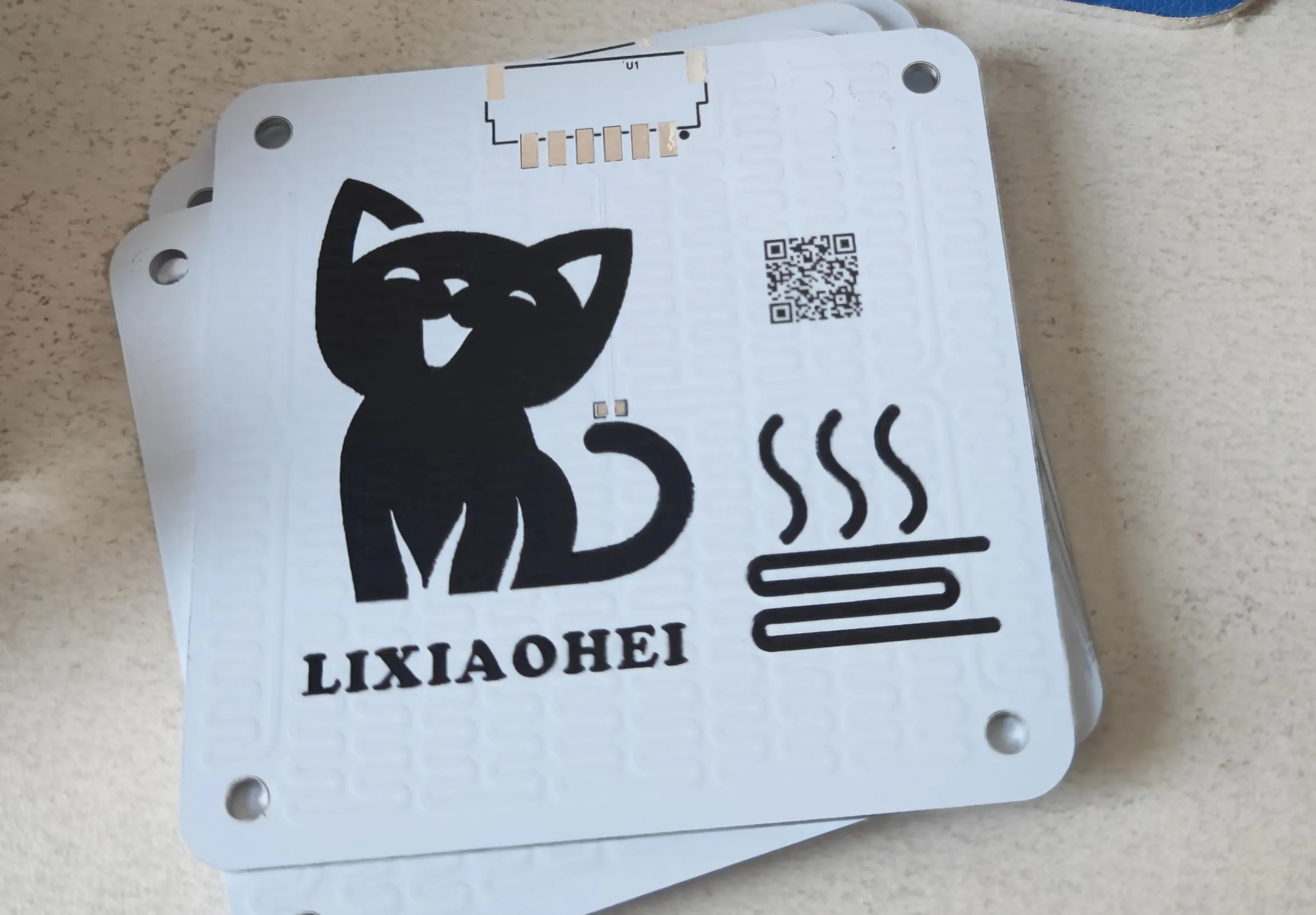

一片加热板直接可以当热床使用
比手工切的板规整还好看(最主要的是免费)
中间是一颗0603的ntc热敏电阻
xh2.54的供电插座,焊接的时候要把烙铁温度开的高一点(要不然焊不上),铝基板散热比较快,最好是在下面用加热台辅助加热
目前有两个不同功率的版本
v2.0 线宽1mm阻值1.6欧(可以达到最大功率约90W )
v2.1线宽0.9mm阻值1.9欧 功率75W(目前只测试了这一版)
或者还想要更小一点的功率,可以适当的减小一点线宽(线宽与阻值成反比关系)
然后用功率公式P=U*U/R就可以算出实际功率
注意自己导出制版文件的时候记得把铺铜区域的连接规则改成直连
