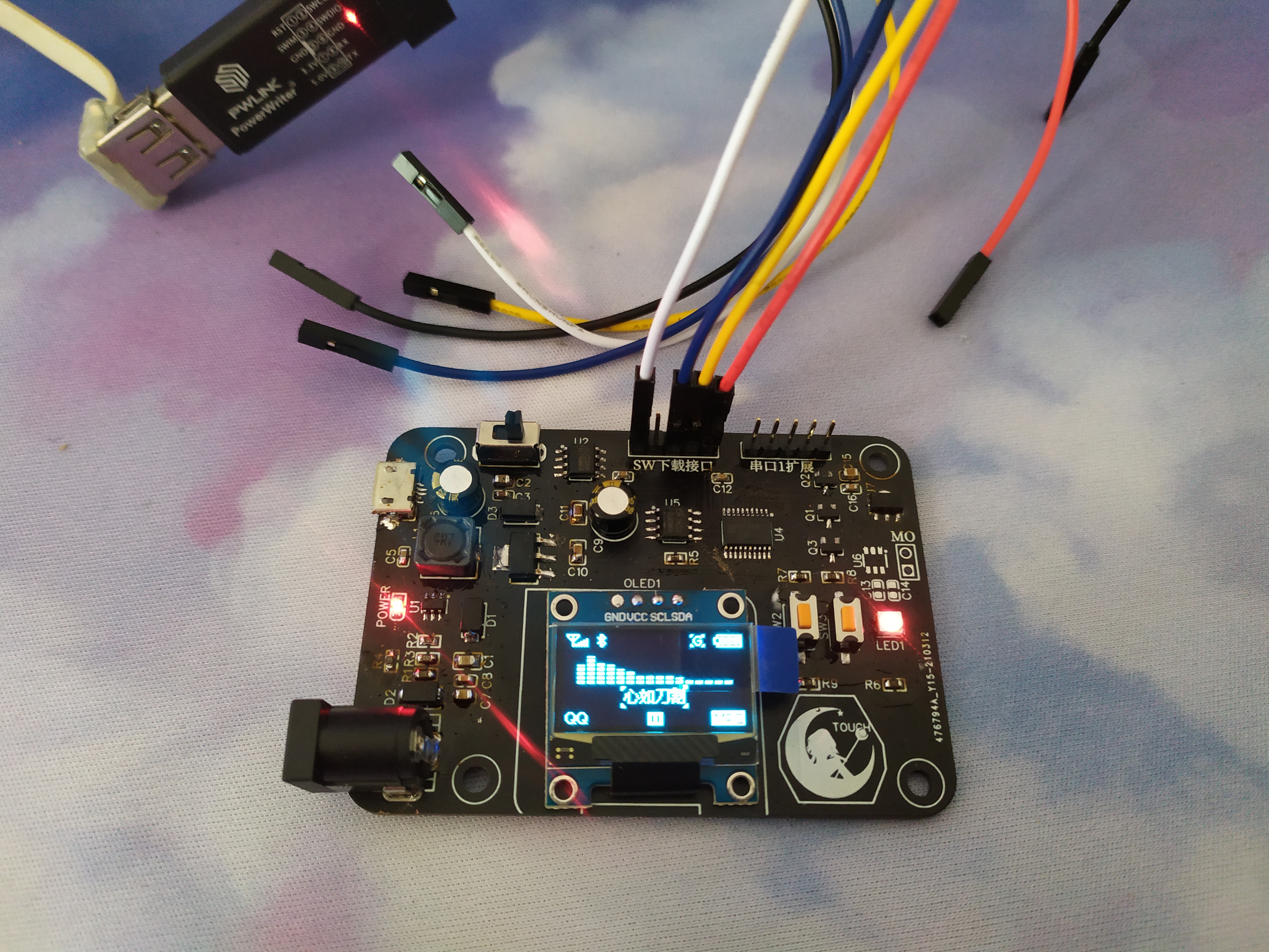

基于航顺MCU设计的一款验证板,包含基本GPIO,轻触按键,输入捕获触摸按键,RGB灯和oled的显示等的控制。
简介:基于航顺MCU设计的一款验证板,包含基本GPIO,轻触按键,输入捕获触摸按键,RGB灯和oled的显示等的控制。

图1:整体效果图

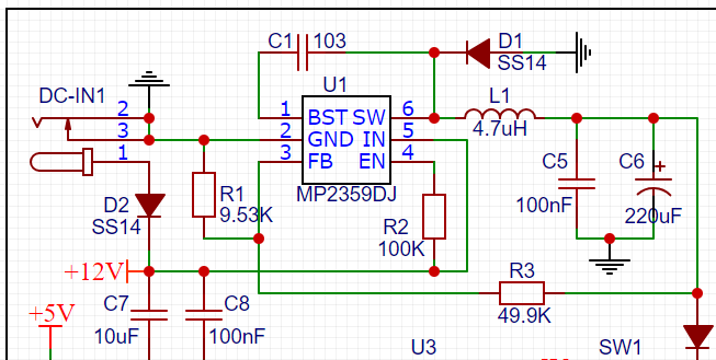

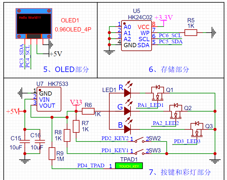

  1,硬件设计

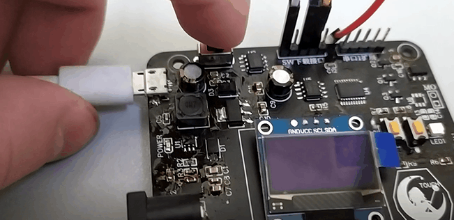

a,电源部分:12V适配器供电,DC-DC降压至5V。另外增加USB双供电模式。

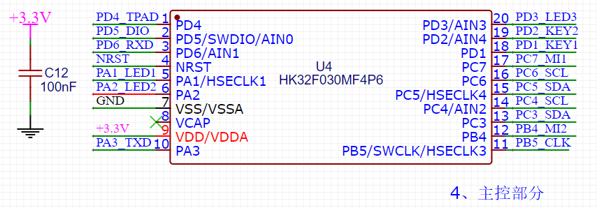

b,主控部分:航顺经济型“HK32F030MF4P6”试试水先。

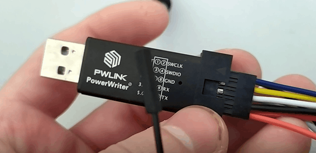

c,程序下载和串口通讯:采用CH330N转换USB和TTL。外扩预留了5P的针座,方便下载和通信扩展。
d,功能部分:简简单单买了个0.96''OLED,简简单单航顺EEPROM,简简单单航顺LDO加RGB。

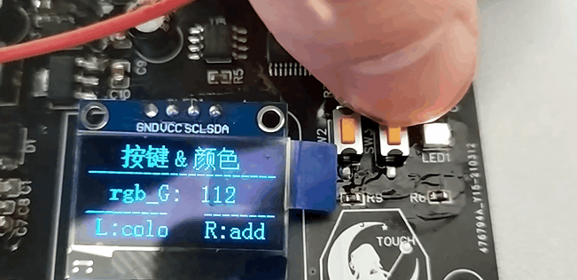

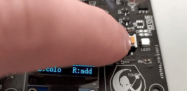

2>按键功能:
u8 xKeyScan(u8 mode):简简单单的上拉检测低电平的设计。左按键切换设置颜色,有按键增加颜色值,见效果图4和图5。

效果展示:
图2:SW下载电路
图3:启动界面
      图4:切换调节的颜色
                            图5:增加选择颜色值(*note1)
注意事项:
        *note1:录制手机反光,导致图5右边LED1一直录制白色(肉眼是真实多彩),录制原因请观看手指反光颜色随数值变化。
