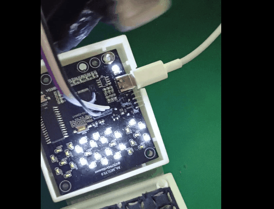

效果见图,包含USB供电,串口下载,J-LINK调试接口,轻触按键,触摸按键和LED的驱动。
本次使用的MCU是R7FA2E1A72DFL。
翻阅了下芯片手册,发现自带RTC功能,于是就简单的做个4位的时间小闹钟。
图1:整体效果图

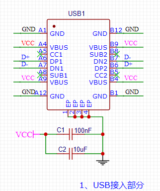

a)供电:采用USB供电,方便简单易实现。相较以往,这次尝试使用type-c接口。
如图:

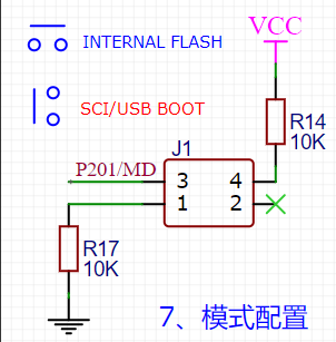

d)模式:RA芯片相较于普通的51具有更高的性能,支持很多功能,所以下载需要硬件切换模式。
如图:
我们下载时选择1-3相连就可以了,运行时拔出短接冒,复位就能运行了。
e)复位:使用轻触按键即可,连接到mcu的Pin20脚md

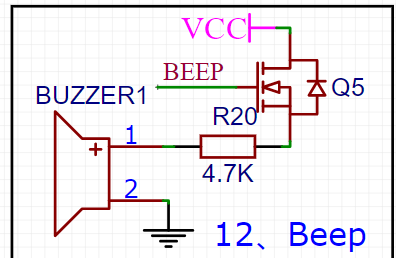

f)蜂鸣器:选择有源5V蜂鸣器即可,驱动电路简单的使用一个限流电阻。
如图:

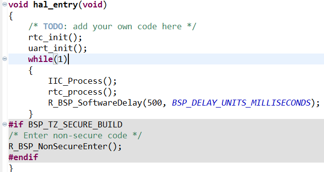

2 软件思路分解:
a)文件:如图
rtc.c和.h包含了实时时钟的相关操作函数
1640.c和.h则是显示相关的定义和函数
uart.和.h简单的串口打印
主函数大循环: 500ms刷新一次显示。

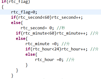

b)时间累加:开启中断后,1s叠加一次秒数 然后就是时间的进制60和24进制了。

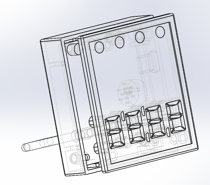

3 外壳和面贴:
a)立创EDA专业版支持外壳设计,也是十分强大的。本次采去LED点阵,涉及分割等复杂的操作,外壳设计就需要灵活的多变。使用SW绘制是必要的。
b)面贴设计:同样是专业版的功能,所以在这个工程之外,还有一个专业版的工程。

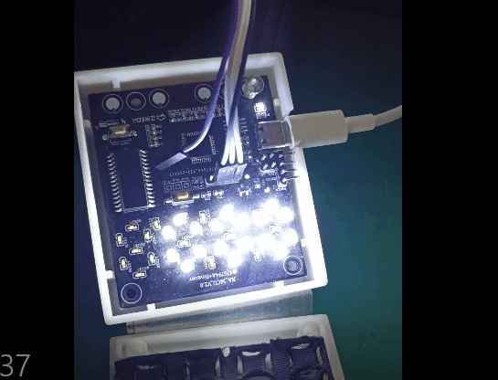

效果展示:
运行时:
