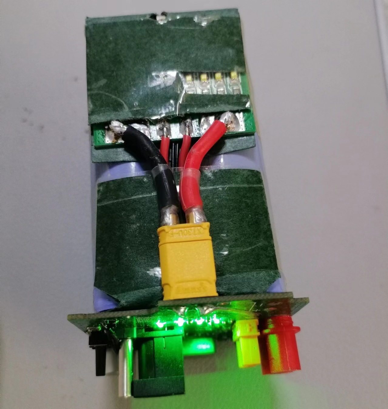

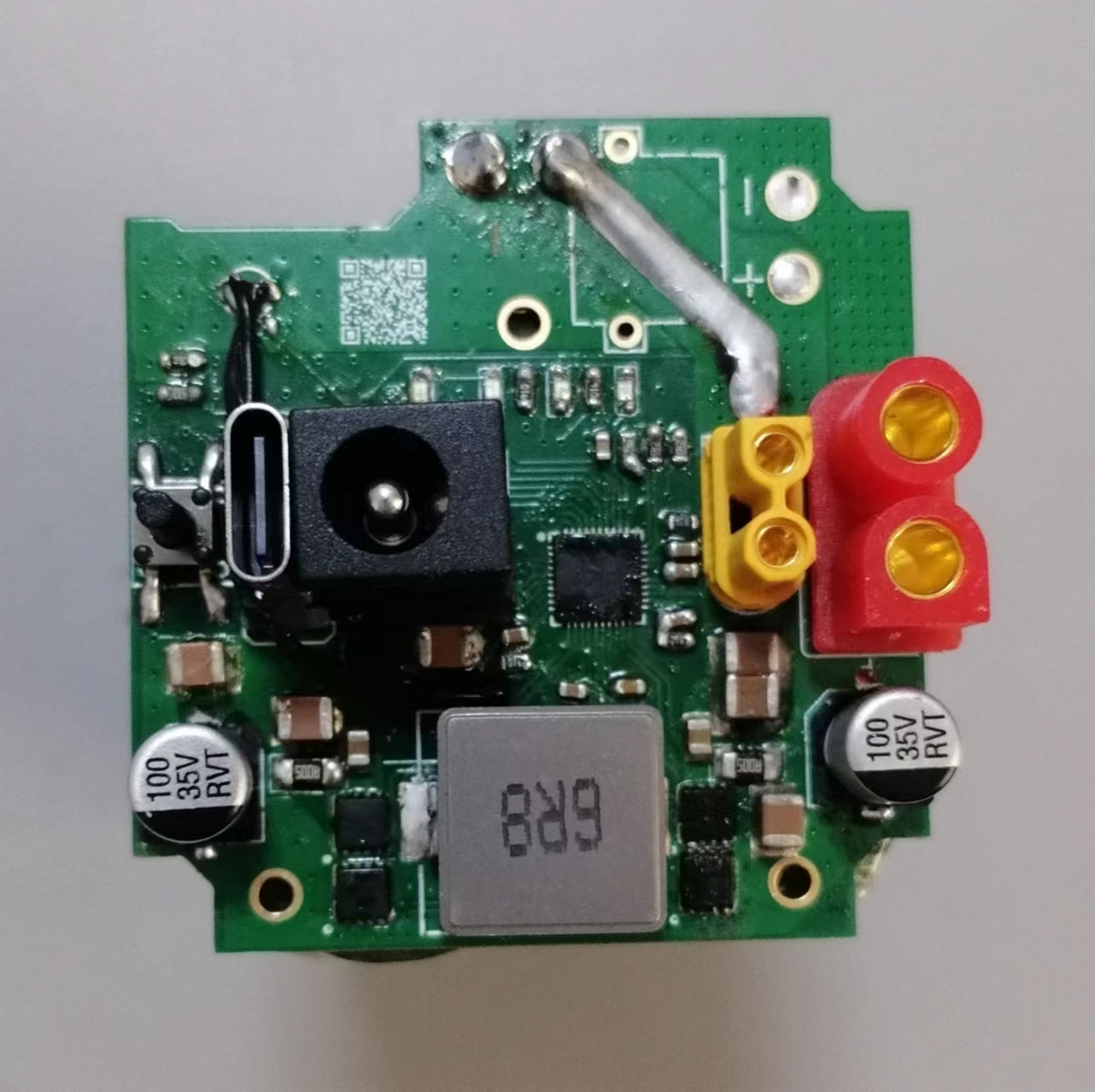

基于ip2366主控和cw1244电池保护芯片的4串16V电池包,支持mppt最大功率追踪输入,小巧轻便适合日常使用。
2.应用场景:
大功率数码设备供电
3.产品概述:
本产品为4串21700电池包模块,最大支持PD20v3a输入,mppt输入,PD20v3a输出,dc(xt30+xt60)16V20A300W输出。
已验证。 外壳是尺寸52*52*80mm的铝型材。

保护板参数:支持4串电池
焊接两个5mr采样电阻的情况下支持20A放电,8A充电。支持均衡功能,均衡指示灯功能。接口xt30

5.制作方法:
直接打样,然后按照bom表采购原件,按照pcb文件焊接,成功后按照规范搭配好外壳,焊接好电池,充电测试就可以。没有程序纯硬件,焊好充电就能用了
6.备注:
1:bom表中立创没有的可能需要自行采购,
2:电池组的xt30接口线材要注意长度,避免装配失误
3:立式USB-C要注意高度,最好大于13mm
4:电池最好是用高倍率电池,这样充电放电发热小,例如力神2170LA
5:规格书等在附件
6:本项目需要对qfn进行焊接,请务必确认自己有足够的pcb焊接经验技巧以及烙铁热风枪铁板烧等设备完成全套制作。
