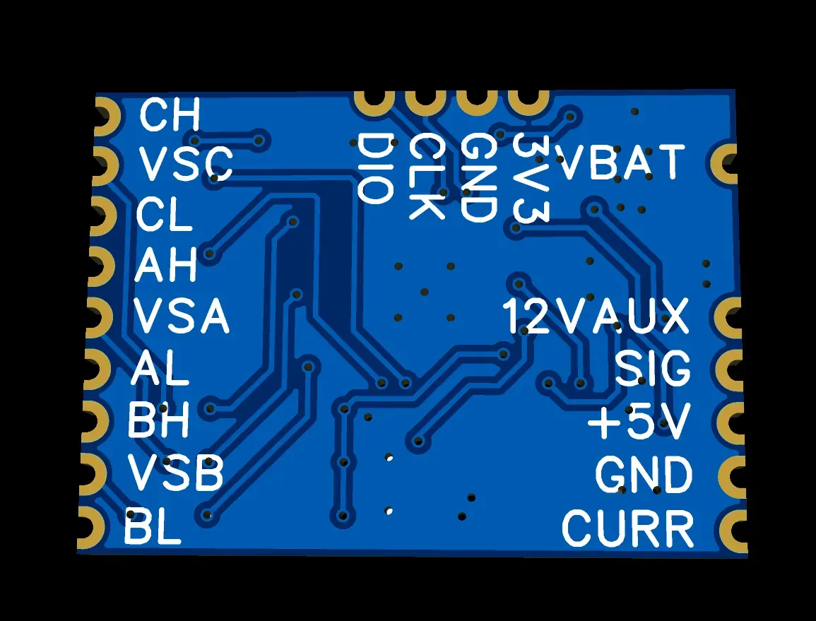

使用QF32MTF4AK8U7合封芯片画的一版高压AM32电调核心板
简介:使用QF32MTF4AK8U7合封芯片画的一版高压AM32电调核心板
CC BY-NC-SA 3.0
创建时间:2025-03-27 17:15:43更新时间:2025-03-31 11:42:56
使用QF32MTF4AK8U7合封芯片画的一版高压AM32电调核心板。这款芯片合封了一颗AT32F421,和一颗id6288三相驱动芯片(除了驱动电流是1A以外和峰岹的fd6288参数一致)。这款芯片还集成了一个从VDRV取电,输出5V100ma的ldo。这个内部ldo输出带载能力很弱,只能带一些低功耗的设备,我将其用来给3.3LDO和外部小功率设备供电(不包括航模舵机,照明灯等,如有大功率bec需求请自行外部挂载大功率bec模块)。
这款芯片的优势不用我说大家也知道,集成度高,节省pcb面积体积重量,降低布线难度。有需要的可以去淘宝富加科技搜索这款芯片,只要6r,老板提供的技术支持也很完善。
以下是这款芯片内部的接线图,以及这个芯片推荐使用的固件。信号输入是PA2引脚
烧录固件的流程和普通的at32f421一样,b站有详细的教程。
还有就是,这款芯片集成的id6288,驱动引脚的顺序不是常规的123顺序对应abc,而是cab的顺序,这个是由合封的两个芯片之间邦定线的线序(第一张图)决定的,不想思考的话直接照抄就行,按照这个原理图和这个红框里面的官方固件不会有问题。
这款核心板集成了大多数电路(9v驱动电源,3.3v逻辑电源,at32f421主控和id6288栅极驱动器,反电动势检测,低侧电流信号放大等),功率板只需要再放上电容,电流采样电阻(不需要可以不用)和mos管就行
另外,核心板集成的低侧电流采样放大电路,lm321运放外围默认阻值是配置为50倍放大,可以根据自己底板上的采样电阻阻值和设定电流调整。
