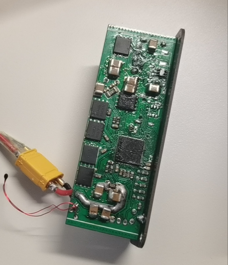

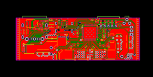

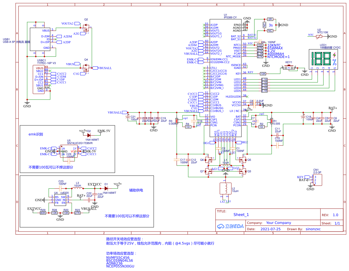

基于IP5389-bz的3串21700移动电源方案,最大支持20v5a。已验证,自用很久了很好用,3节21700的体积和重量以及容量自认为很平衡,适合日常使用。
相比初代增加了led输出控制接口,引出led使能,vbat和gnd,可自行外接led灯板用于照明。
相比初代优化了电流采样电路以及电流路径。
相比初代增加了188数码管。
外壳是铝型材,尺寸是71*25.5mm的铝型材,淘宝肯定能找到,价格不贵。
电池组记得加锂电池保护板,有条件的可以上三星50e之类的高端电芯。
