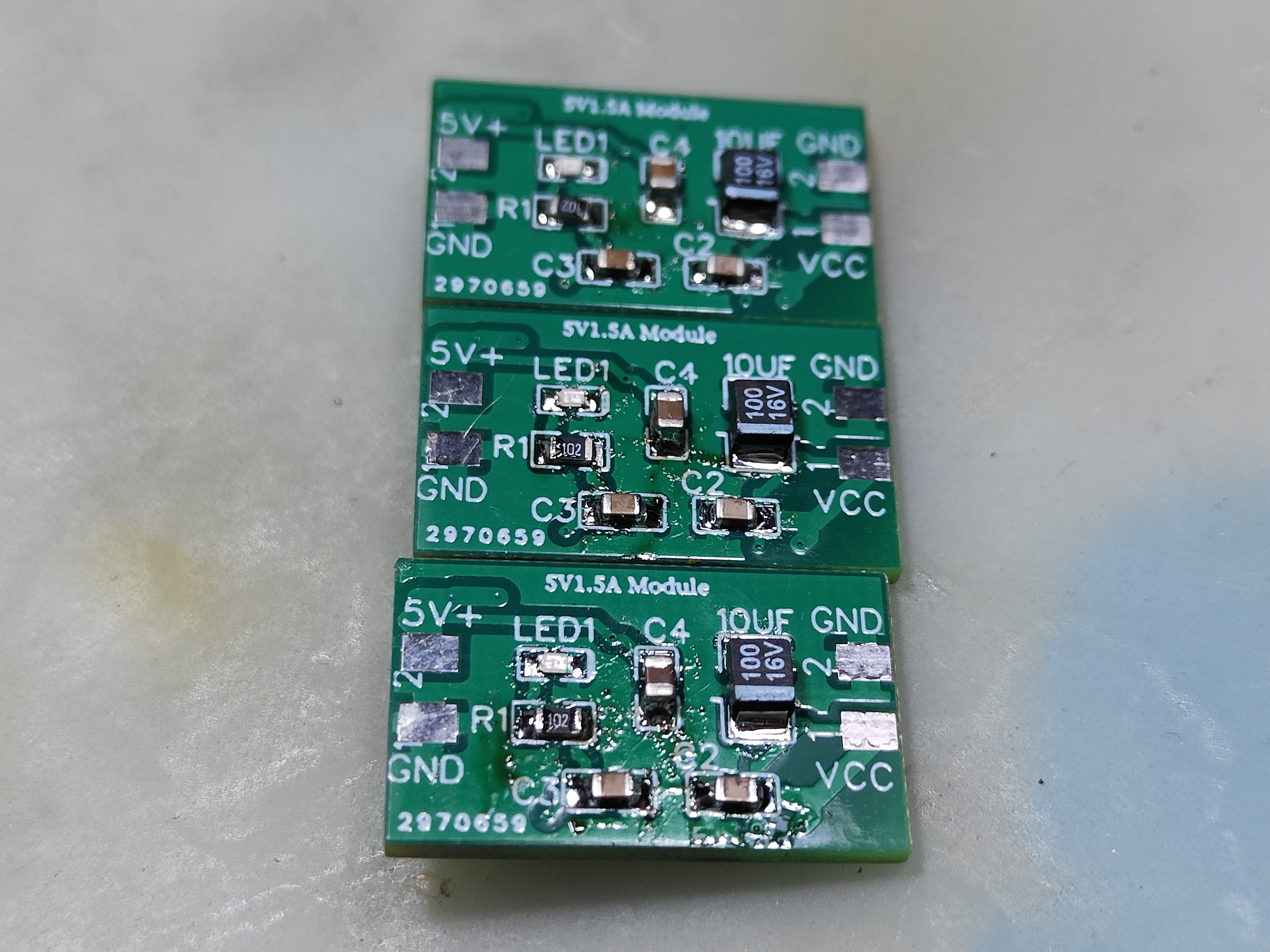

这一个模块的设计上并没有什么独特之处,你可以非常容易的使用,它更多时候是用于验证1086芯片的特性,验证结果见下文

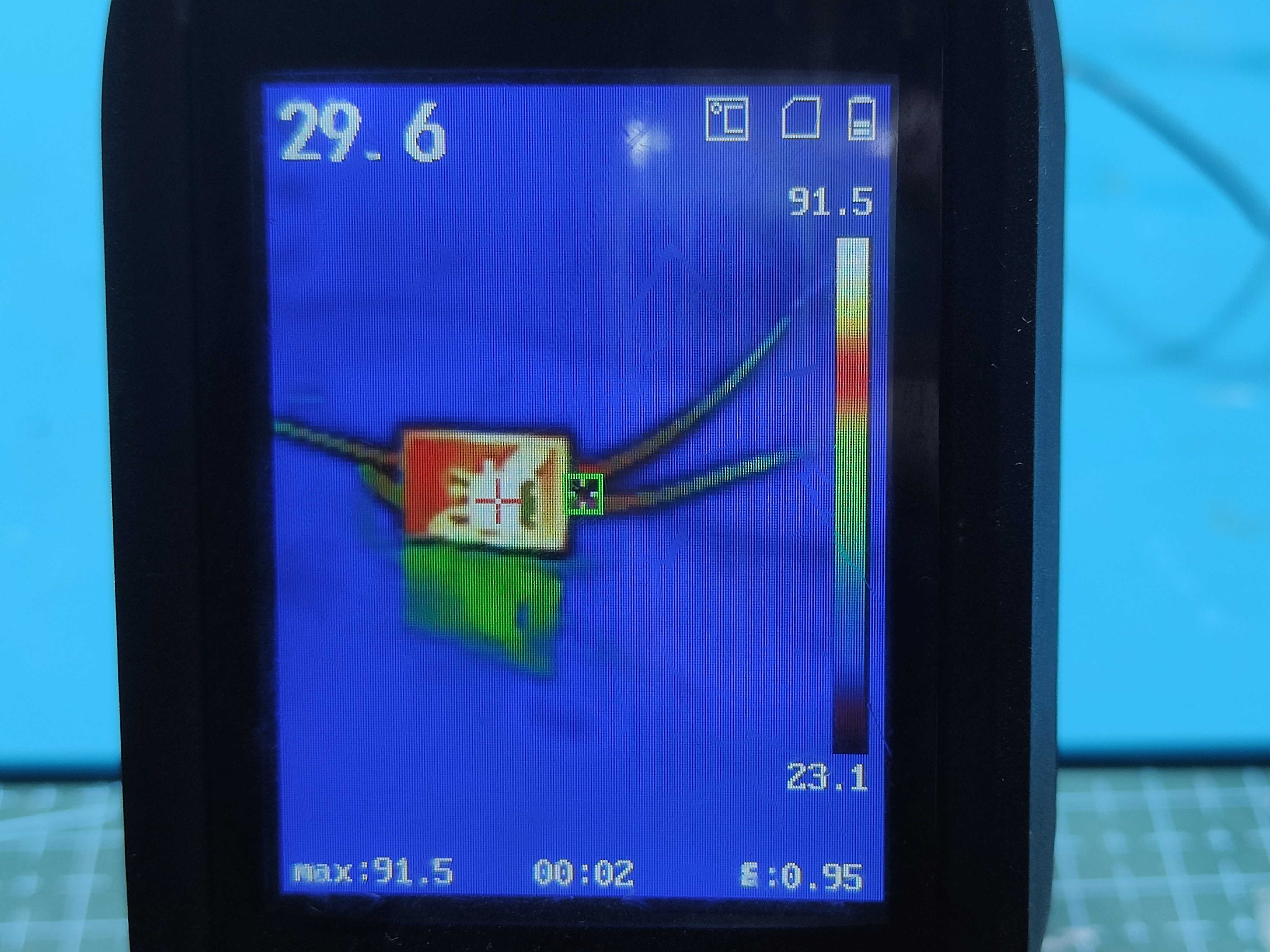

温度测试
和绝大多数降压芯片一样,输入输出端的电压差距对发热产生直接的影响(以下测试在室温25度情况下)
在12V下,0.1A时候发热为50度

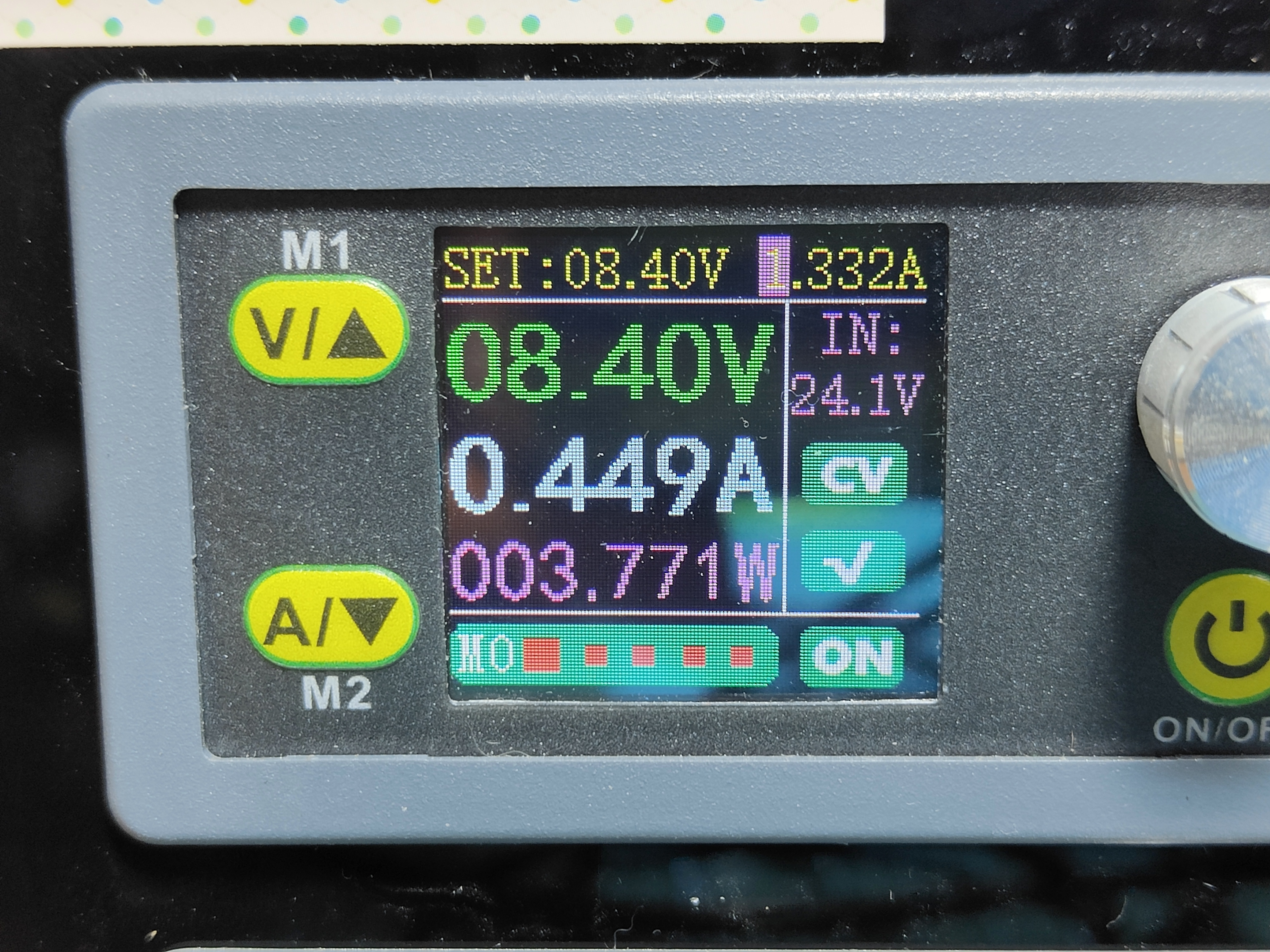

8.4V,1A情况下,温度稳定在92度左右,过热保护大约为100度
电源效率
主要测量两个常用电压下的输出效率8.4V(两节锂电池供电)和11.4V(三节锂电池供电50%容量),其中8.4V下,这一款芯片的电流和输出端电流一致,电压差距越大发热越大因此并不是很适合在10V以上0.5A以上使用。

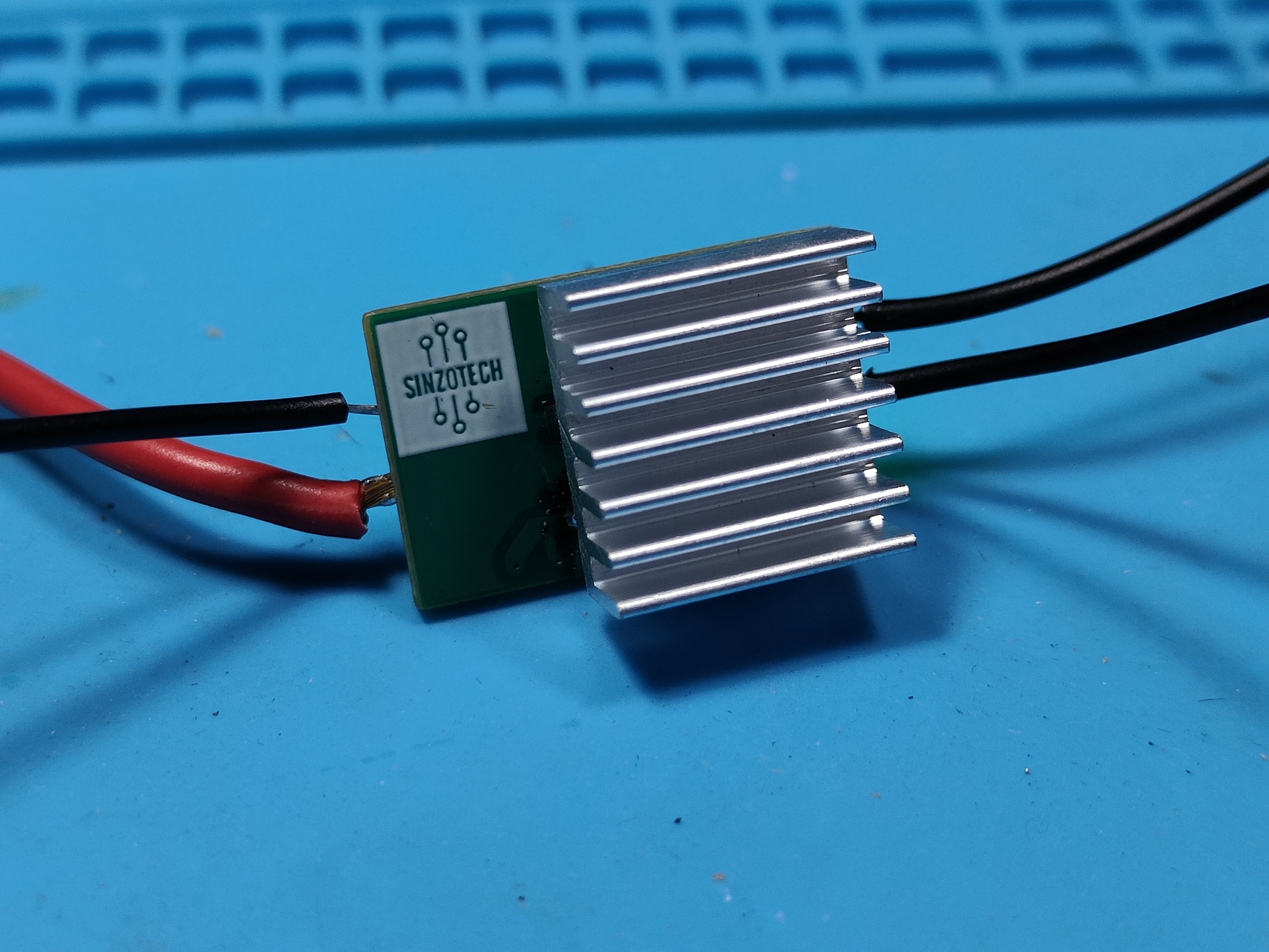

5V稳压阈值为6.4V,低于这个电压不能稳定5V,加散热片能改善散热但是依然不能缓解10V以上电压低过热情况。
