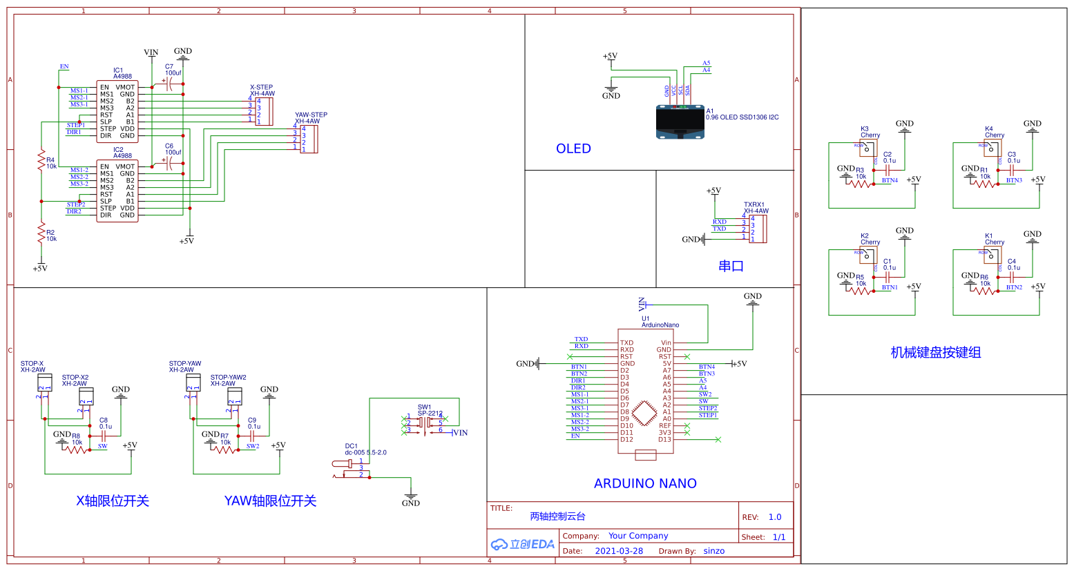

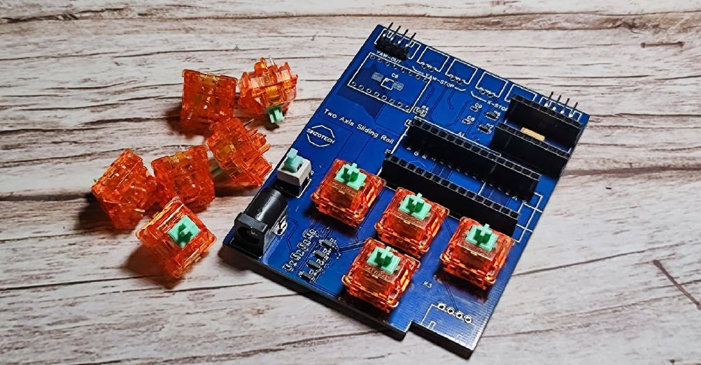

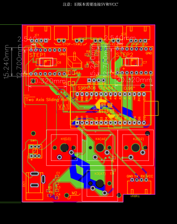

这个设计可以很简单的控制两个步进电机并且我把细分引出方便数字化控制(市场上大都是手动设置),并且大量采用模块化,所以对于非常容易损坏的部件比如因为电冲击造成破坏的步进电机模块,以及主控,都可以直接进行更换,而不容易损害的模拟元件,则直接板载。
使用这样的一个板子可以很简单的开发出一款实用的两轴云台,类似于这样的,价格并不会太高。

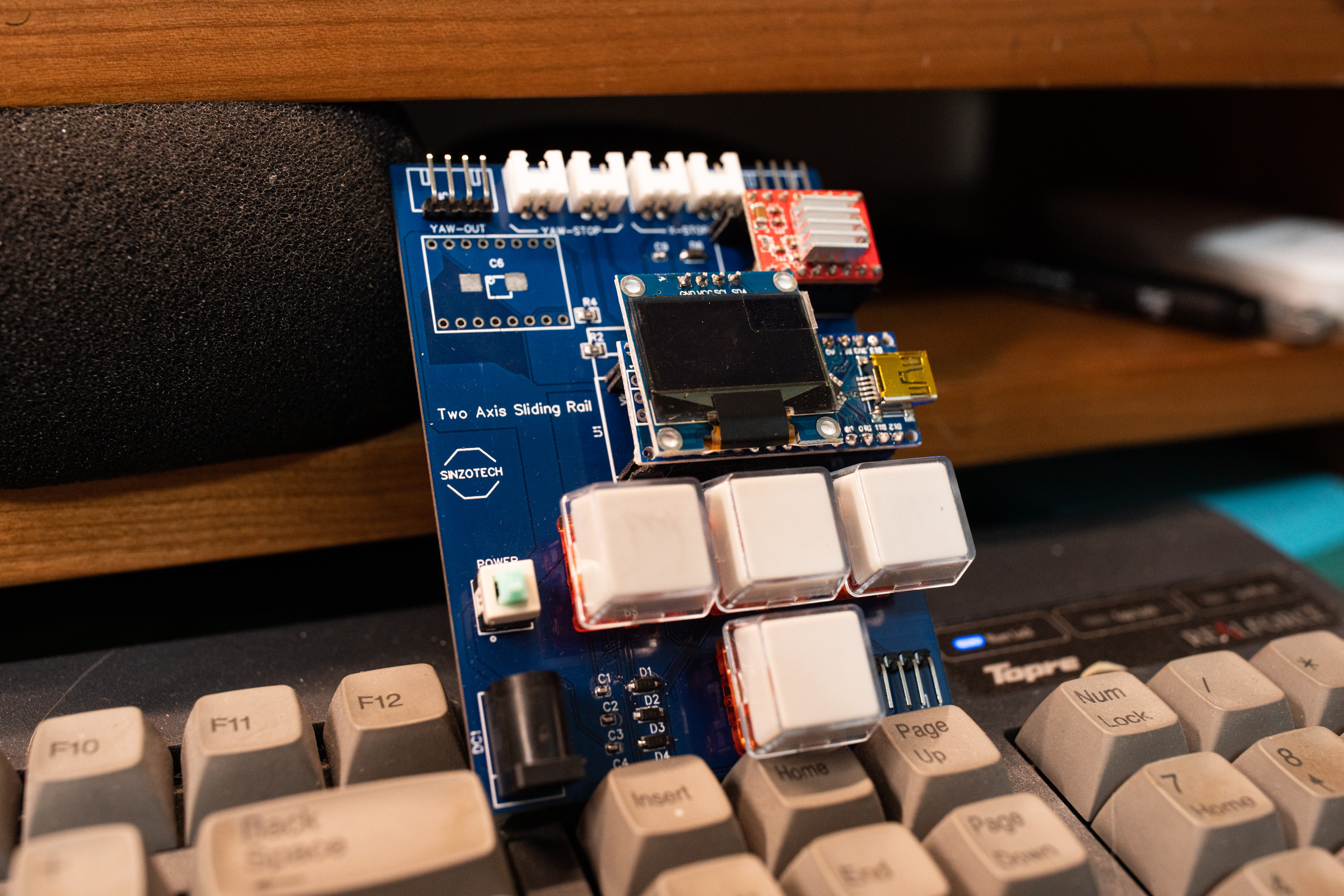

最终效果,我只安装了一个轴
