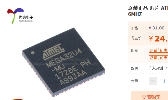

看一眼以前经常使用的32U4,你会感受到几十元一片这种价格上的震撼,如果使用STM32,更多的电平转换和周边器件还有价格都让人头疼

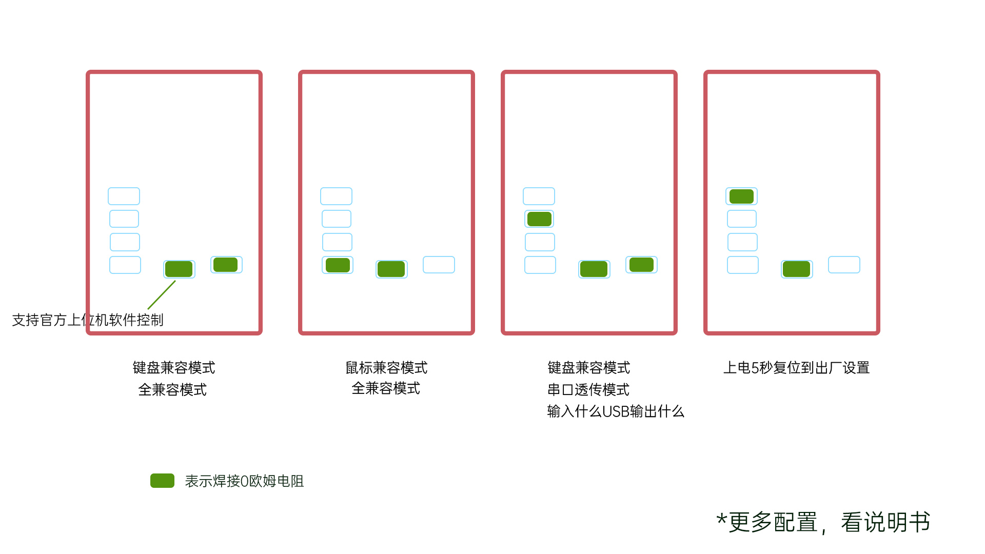

是否有更便宜的多功能的HID设备解决方案呢?有的,就是这一个CH9329,它的功能很简单,就是可以自定义成为键鼠HID设备,或者说自定义USB设备,然后,能传输字符数据,或者鼠标命令。
总的来说有几个优势:
便宜
简单
高可配置性

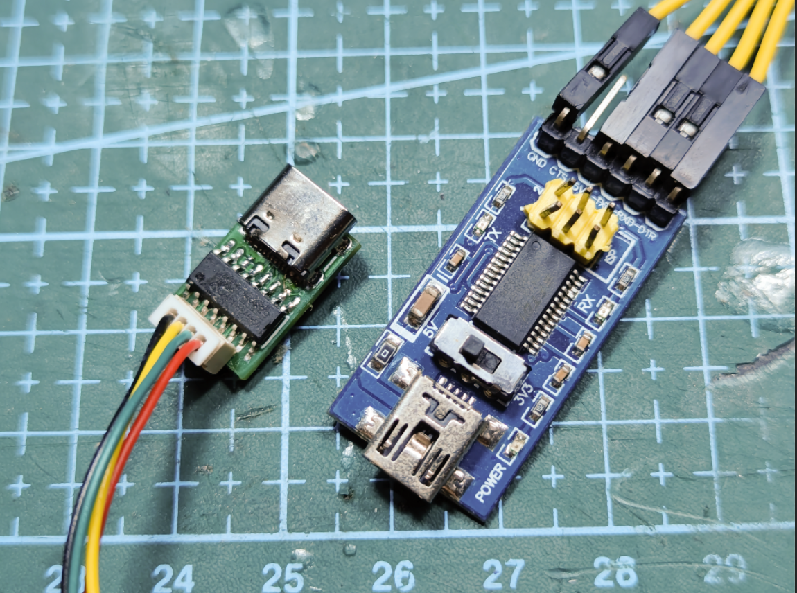

而我们本次开源的模块,可以说是非常的小,这样,即使你不复制粘贴,直接使用也能追加到任意的设计中
完全可以使用便宜的MCU,然后通过它,来实现USB键盘甚至鼠标,这就是它的便捷之处

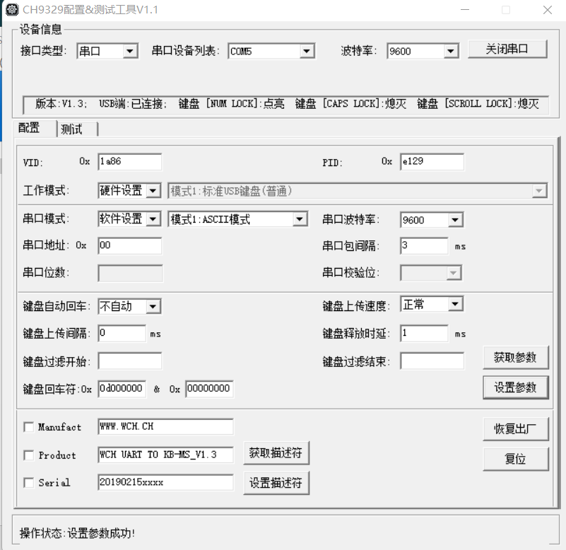

东西已经验证,官方的上位机,可以正常使用,当然更多的需要自行研究
