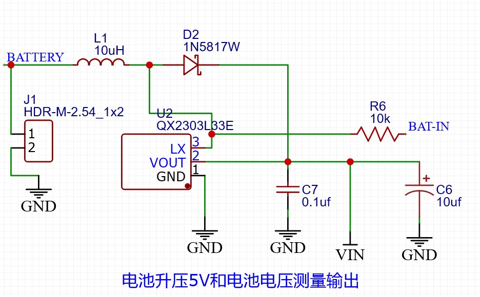

这一款在电路元件上面尽量缩减了预算,所以没有设置常见的串口转USB,但是我配置有一套锂电池升压电路,可以稳定输出5V到Atmega48,但输入的电压不能超过5V,不然输入多少就输出多少。
因为没有Bootloader可用,所以也没必要引出DTR一类引脚,因此板载上省略。
需要注意的是连接的电池必须有保护板,没有设计充电电路,可自选常见的充电模块并联到电池输入端。
注:需要安装MiniCore库,在原理图上都已经标注好
