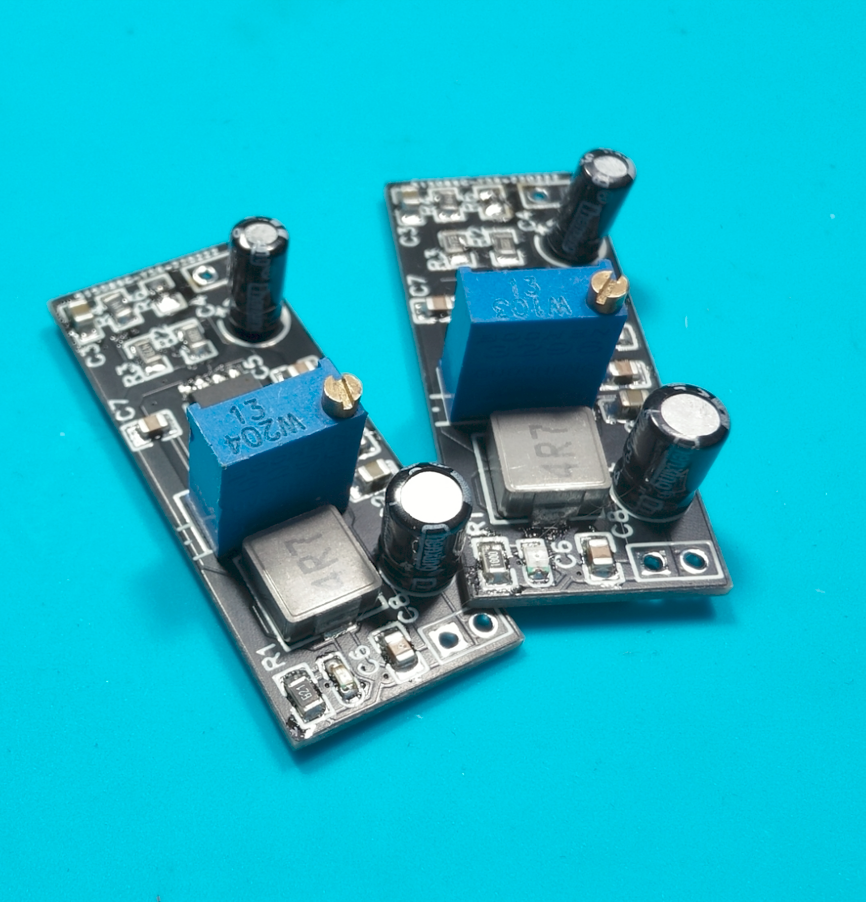

基于MOS的降压模块,效率高发热更低
简介:基于MOS的降压模块,效率高发热更低

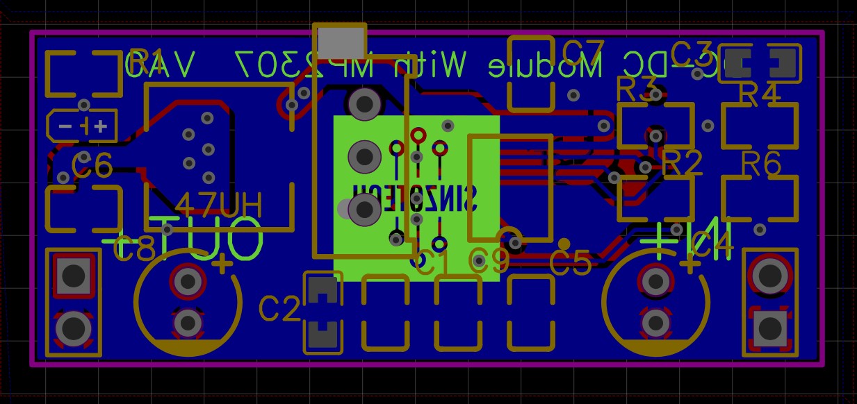

MP2307是一个DCDC降压模块,4.75V-23V的输入电压,这比一些常见的DCDC芯片会更好使用,但是缺点也有就是它的价格会略高,正常价格应该在1.5(散/翻新)到5(原装全新)之间。
这个模块用于评估这个芯片到底怎么样

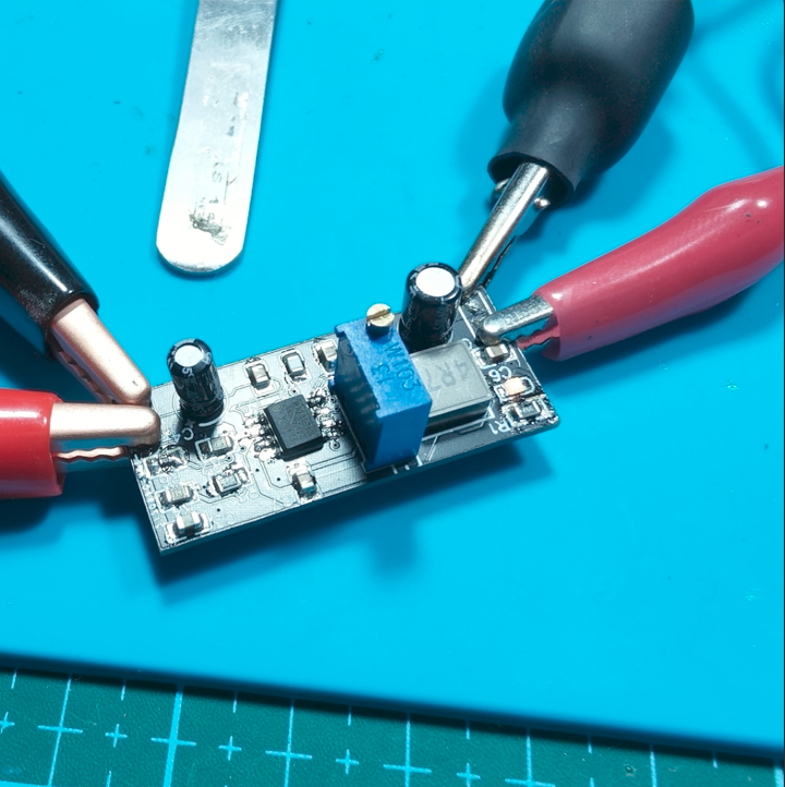

测试
输入12V,5V1A下,效率为80%,温度稳定在55度
