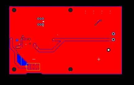

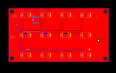

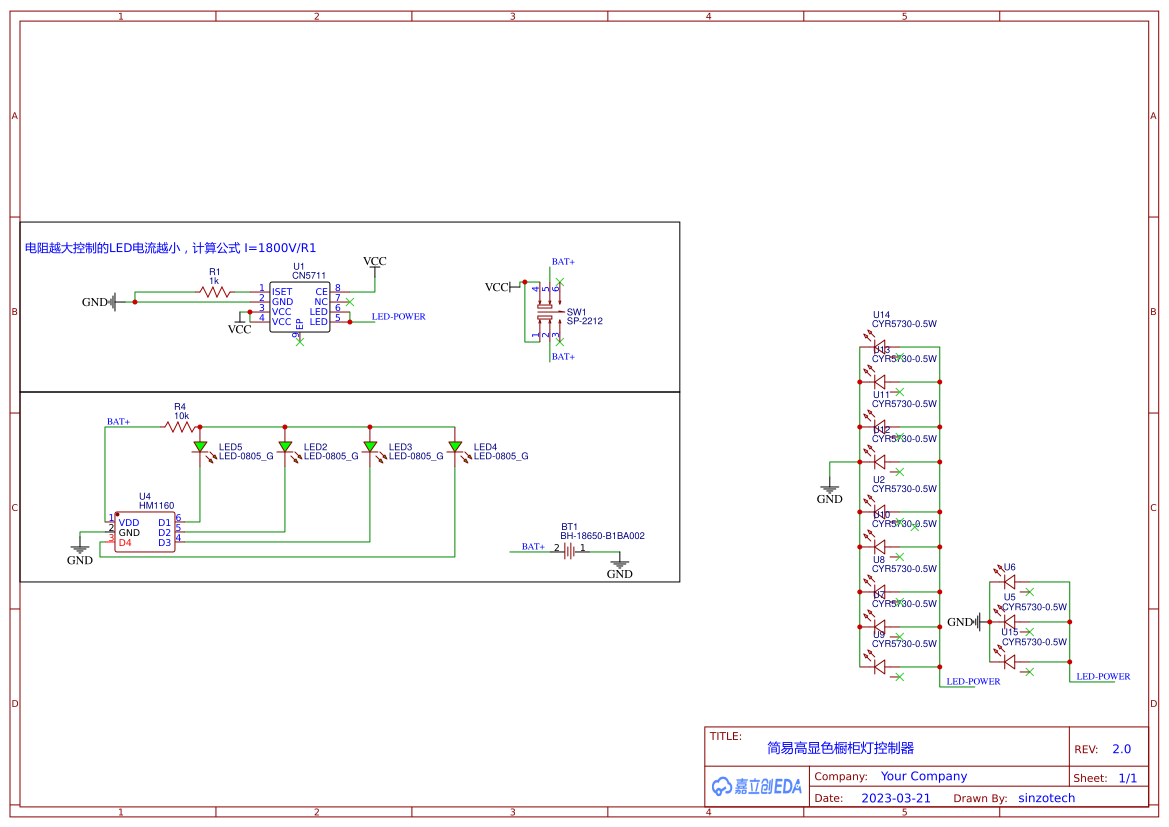

在最开始时候,我准备设计一个橱柜灯,方便照亮些好康的,初始甚至设计了电池保护,但是后面做了一些修改之后变成现在这样,整个设计上包含有电量指示器(单独电量指示设计见https://oshwhub.com/sinzo/li-dian-chi-ce-liang-dian-lu),以及恒流芯片,为什么要恒流主要是考虑或许有的时候需要通过调节电流实现亮度变化,但最后我省略这部分设计来获得简单的快乐。
奥卡姆剃刀了解下。
18650电池设计也提供了很好的通用性,背面的常亮电量显示效果很好,10k电阻限流情况下持续的显示电量一年应该是没问题的

另一个是灯珠,这里使用的是欧司朗的进口灯珠,100个13元
其中,灯珠内有一个黑色小点的位置对准比较粗的丝印图案
