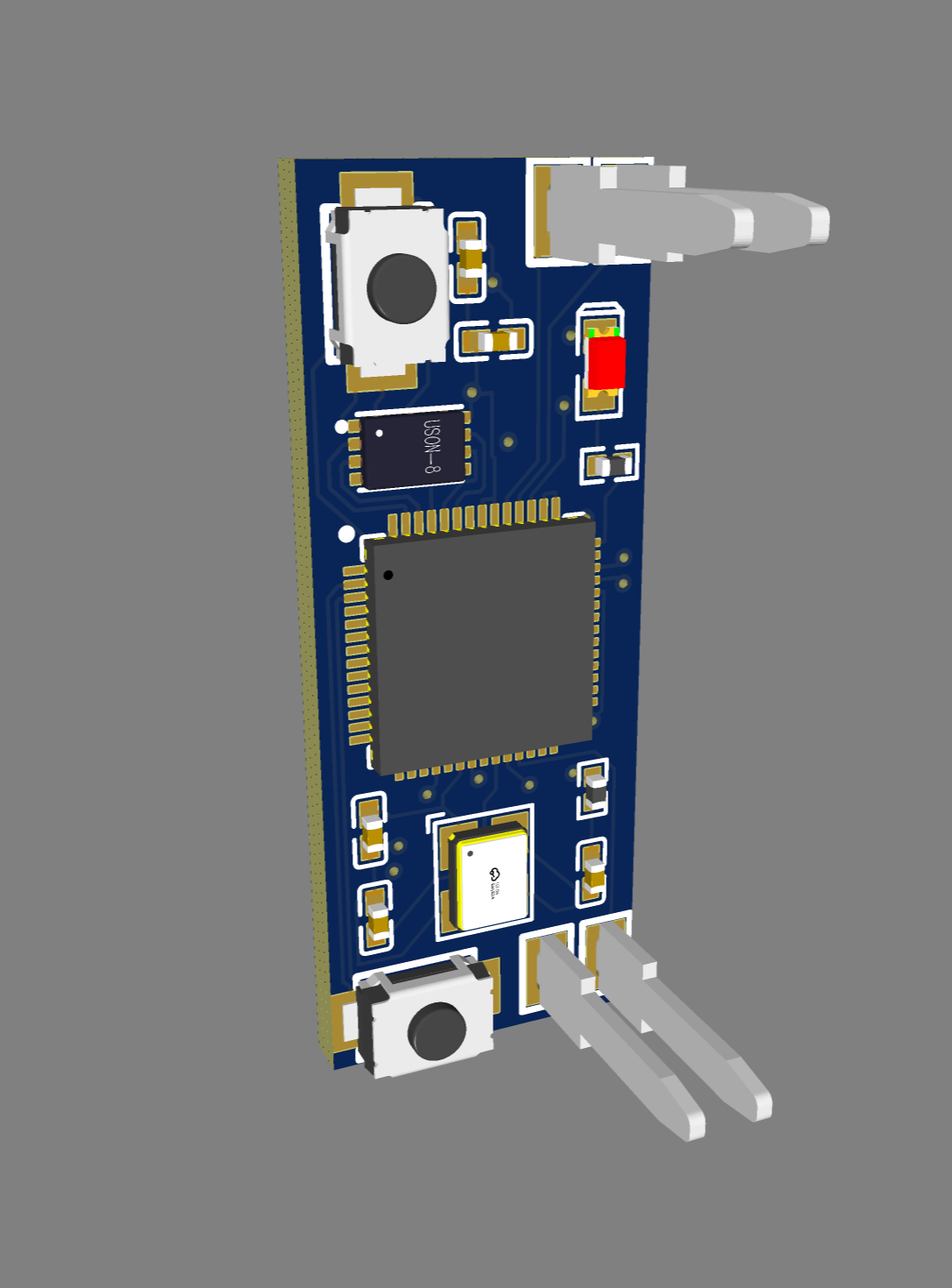

这一个项目设计并且验证了一种简单的树莓派,在保留绝大部分功能的情况下,大幅度的减少体积,实现更好的兼容和嵌入到其他设计中的可能
优势

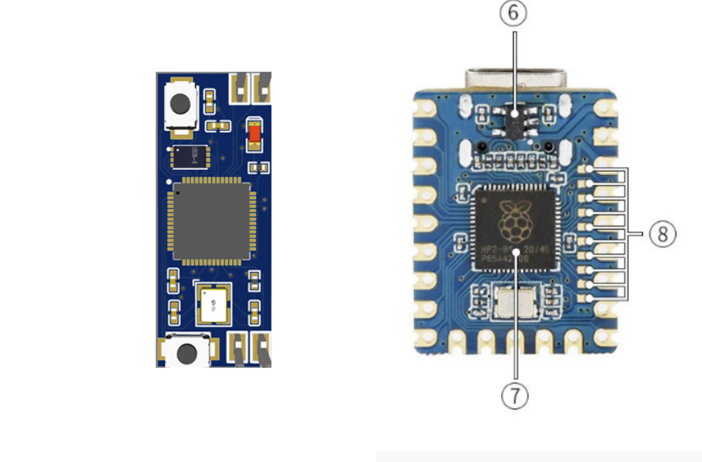

这一个树莓派RP2040模块的主要特点是体积小,和其他的市面上20元树莓派模块比较,体积减少了45%,尺寸缩小到28x12mm

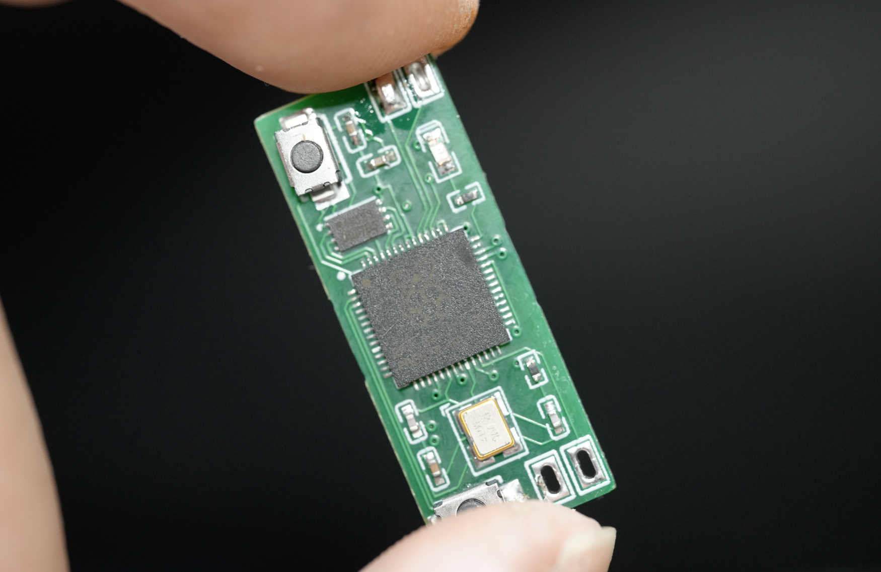

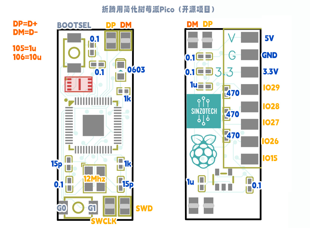

焊接上,请使用该图例,因为体积限制所以基本都是0402尺寸元件,当然更大的问题是RP2040在家焊接难度较高,需要使用显微镜来辅助焊接可以有效提升成功率,如果没有的同学务必攒钱购买一下。
如何测试
在使用上,为了连接上电脑,你还需要Type-C USB模块,这个淘宝很多,随便买。怎么连接已经在刚才发过的图片中了。
连接上电脑后,如果说你焊接的没问题的话,那么会显示出一个127MB的U盘
烧录文件的话,把某个文件拖进去U盘里面就可以,然后盘符会消失,此时就是运行的状态。
如果说已经烧录过,需要一直点击BOOTSEL(图片上方的按钮)的同时,把这个树莓派模块连上电脑

通用元件外其他元件
3*4*2mm 2脚轻触开关
3225 12M 贴片4脚
ME6211C33M5G
 W25Q16JVUXIQ
RP2040[QFN-56]
如果要完整用于其他研究,还需要购买
IRFHS8342
