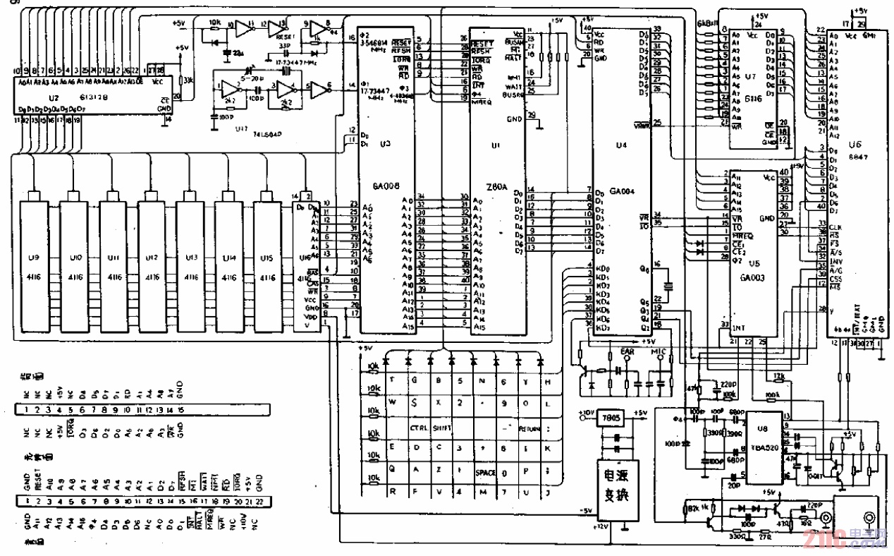

最先时候,本来计划是用于Laser310,实现的方法就是使用这样的一套设计,能够让引脚之间实现无电磁感应的电子开关。
这样就可以实现模拟键盘的输入,并且理论上来说没有任何的风险。

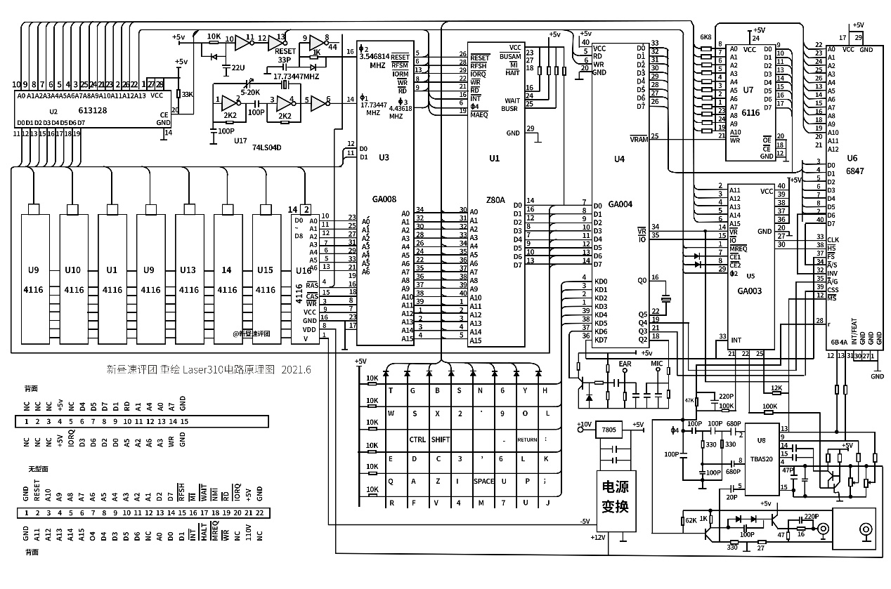

它的原理图如下(原版和新版)
可以看到,键盘部分是8*6的一套引脚。所以我也通过CD4066以及CH423S的组合实现了这样的的一个只需要4个引脚就能控制40+个引脚,很好的控制线路开关的设计。
但是需要注意的是,CD4066这个东西有70欧姆的内阻,不高不低,但依然有可能会对信号造成干扰,这也是最终没能成功的在Laser310上应用的缘故。
