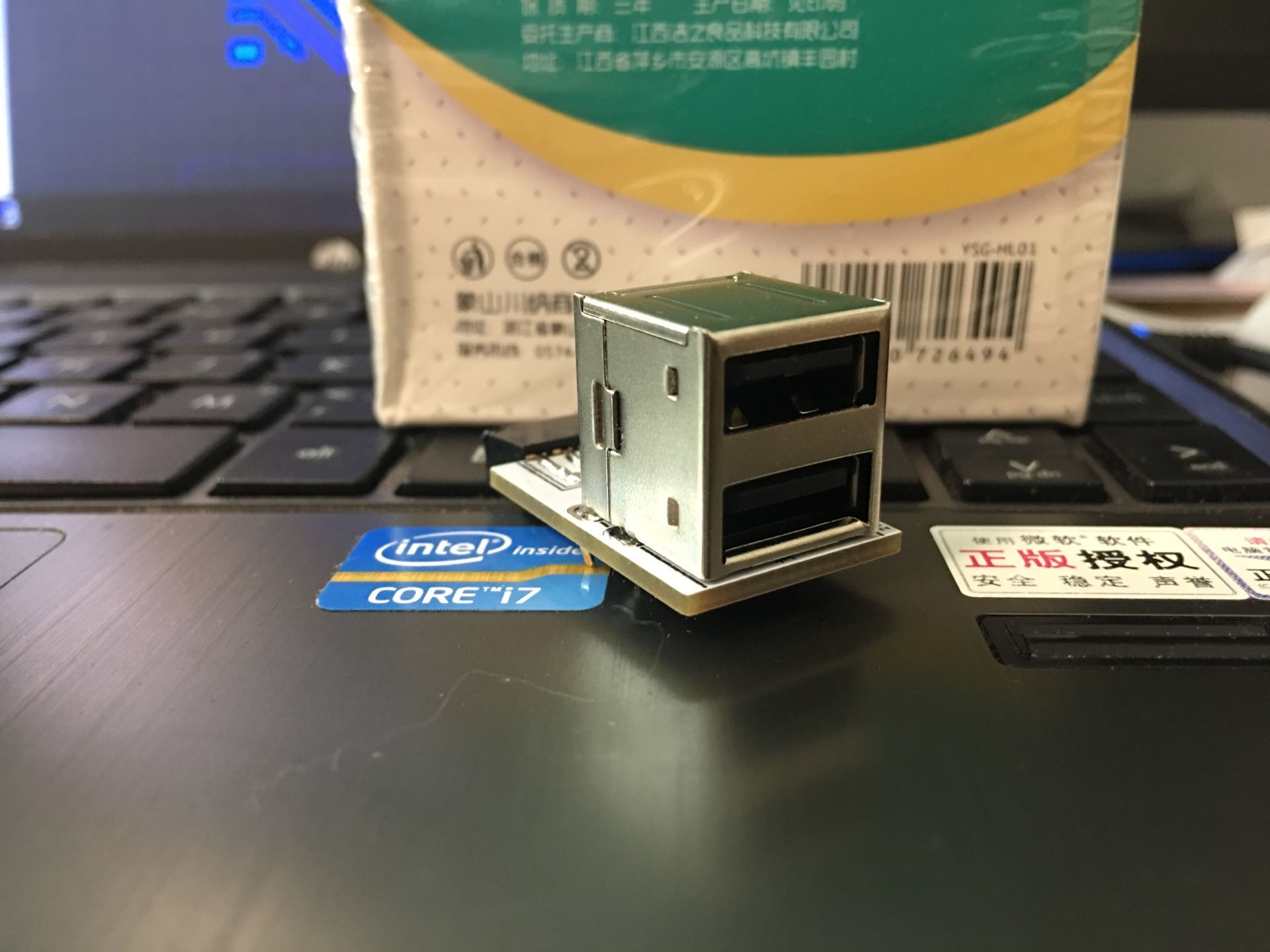

  • 使用此转接头,可以直接将主板9pin的插座(几乎任何主板),转换成2个usb2.0插座!
  • 非常方便您使用USB2.0数据线接驳至机箱前置的USB2.0面板上!
  • 同时也可以机箱内置U盘等。(适用于一些工控机、群晖等机器需要一直插U盘的情况)

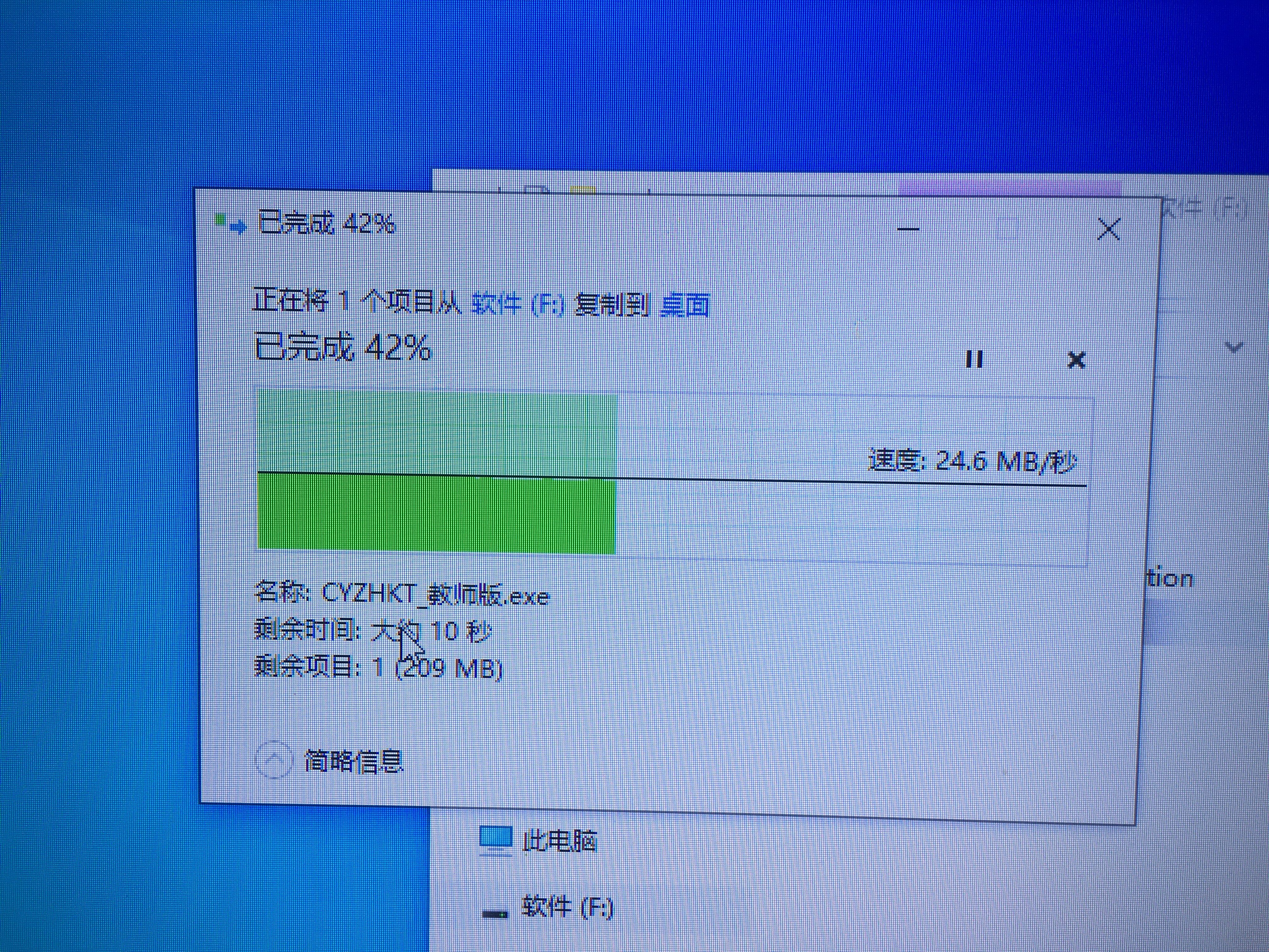

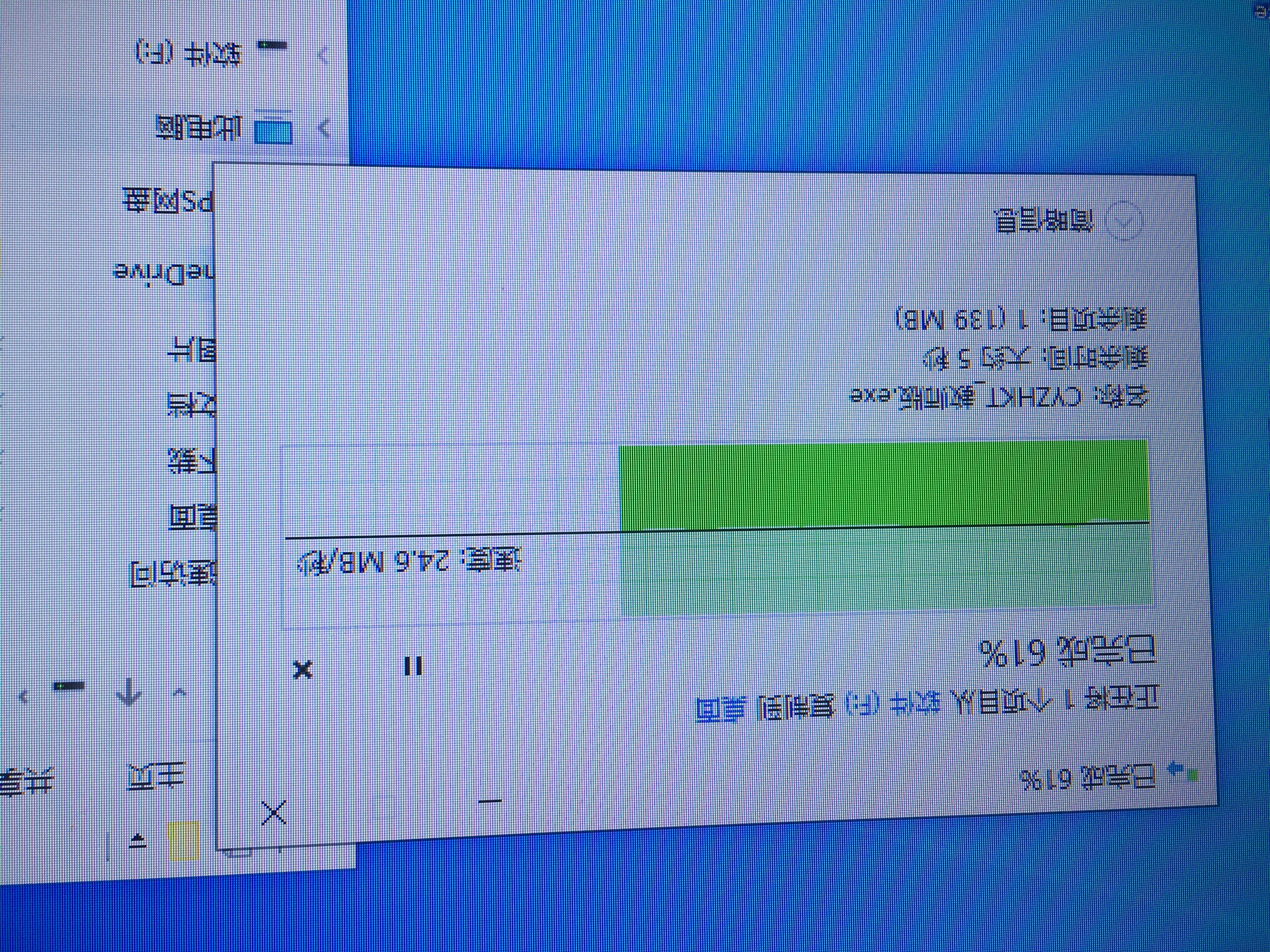

  • 实测速度与原生usb2.0无异,速度并没有达到40mb/s可能是测试平台太老。

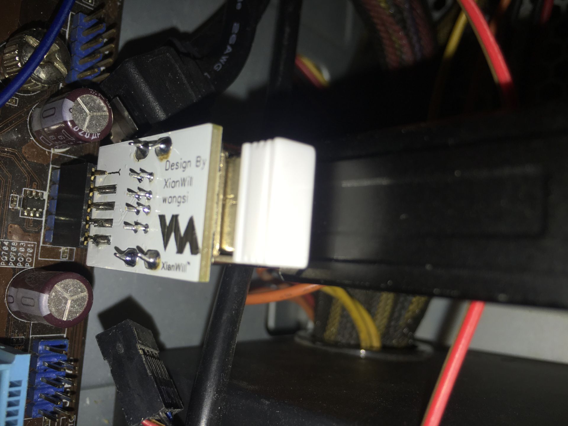

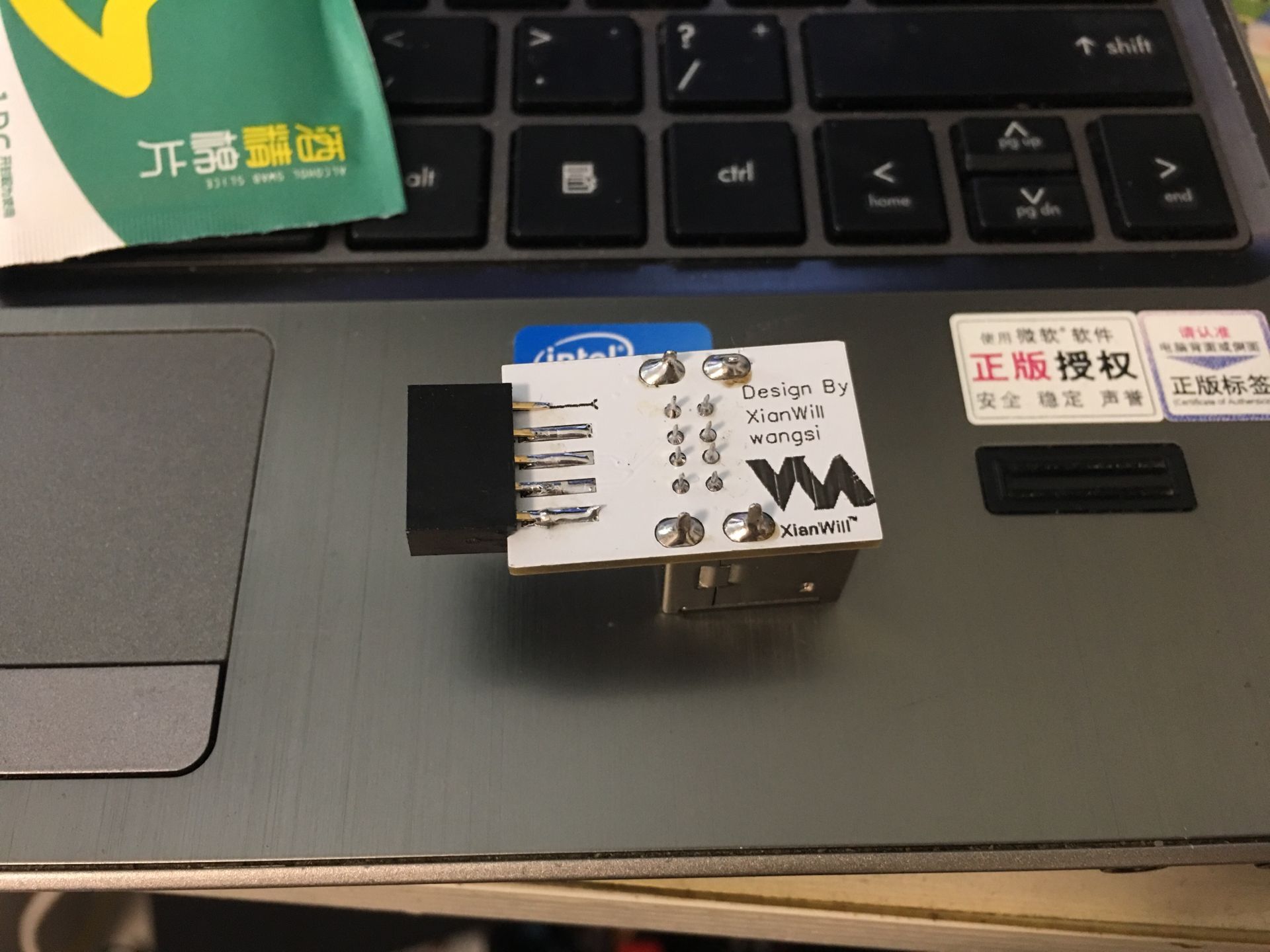

  • 注意,为了节省成本,直接使用低价通用的排母,故没有防呆设计,pcb上防呆位丝印画了竖线建议焊接时使用烙铁将防呆位烫平,或拿东西堵住。
  • 上传的图片中防呆位搞反了,现已纠正。
