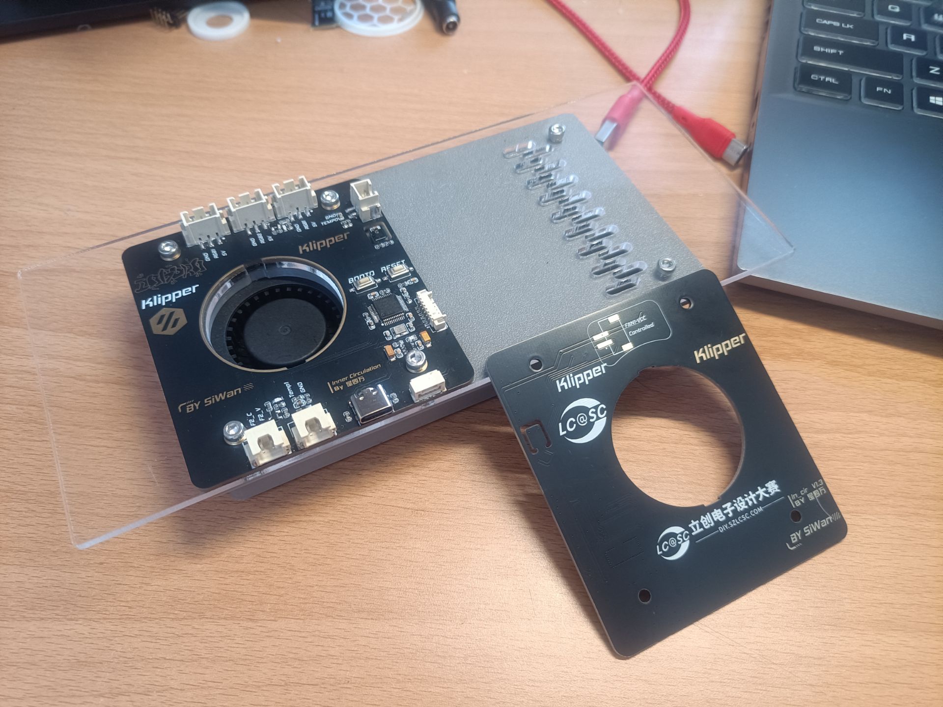

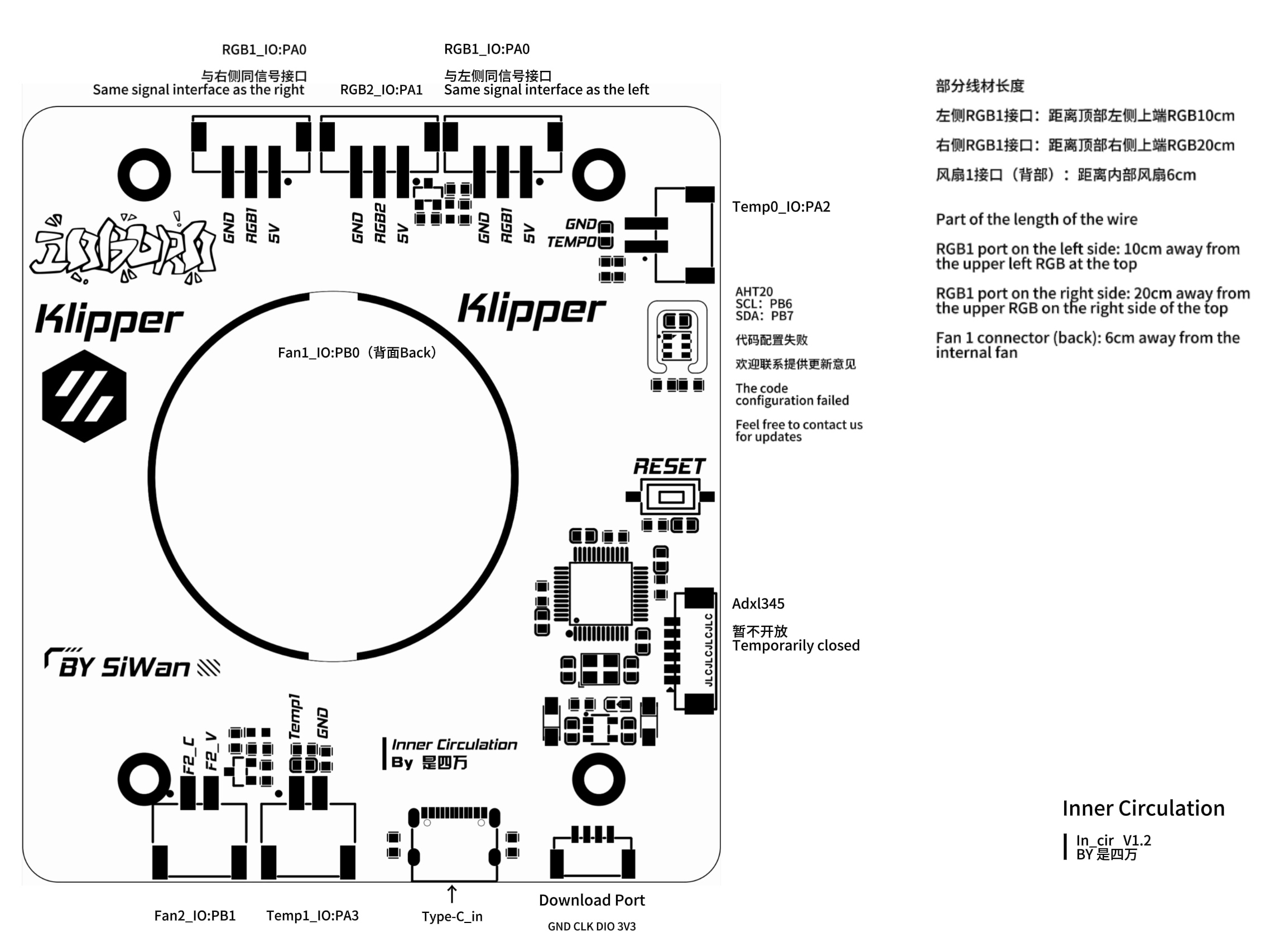

硬件部分
PCB板
1.MCU采用stm32f103,主控stm32f103c8t6\cbt6、f103c6t6\c6t6a或f031c6t6
2.电源部分,输入采用LDO+Type-C的方案;主供电USB直接供给风扇;USB经过LDO降压获得3.3V电压用于STM32等的供电。
3.温湿度传感器使用
4.使用USB进行连接,下载电路是接口下载,目前使用stlink下载代码(本人常做开发使用)
默认f103是不支持hid的,所以下载比较麻烦,我这边使用stlink而不是使用串口下载受限成本?!
后续有可能会改,但是目前就先这样
5.LED指示灯增加到3个:
风扇(蓝灯)状态指示灯,板载两个,用来显示当前风扇状态情况
电源灯(红)就是上电就亮表示电源正常
6.风扇控制使用3400mos管来控制,这也是通用方案
风扇规格:5015风扇,搭配核心电路板推荐5V(本项目有对应电路板,如您不选择使用,则可选择适合您的风扇电压)
注:附加项目可适配不同电压风扇(开放时间待定)

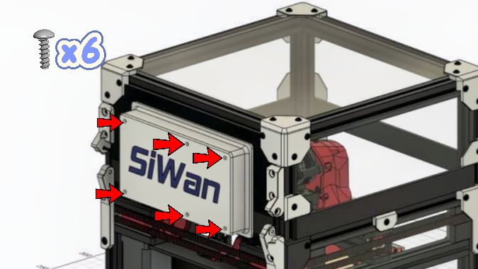

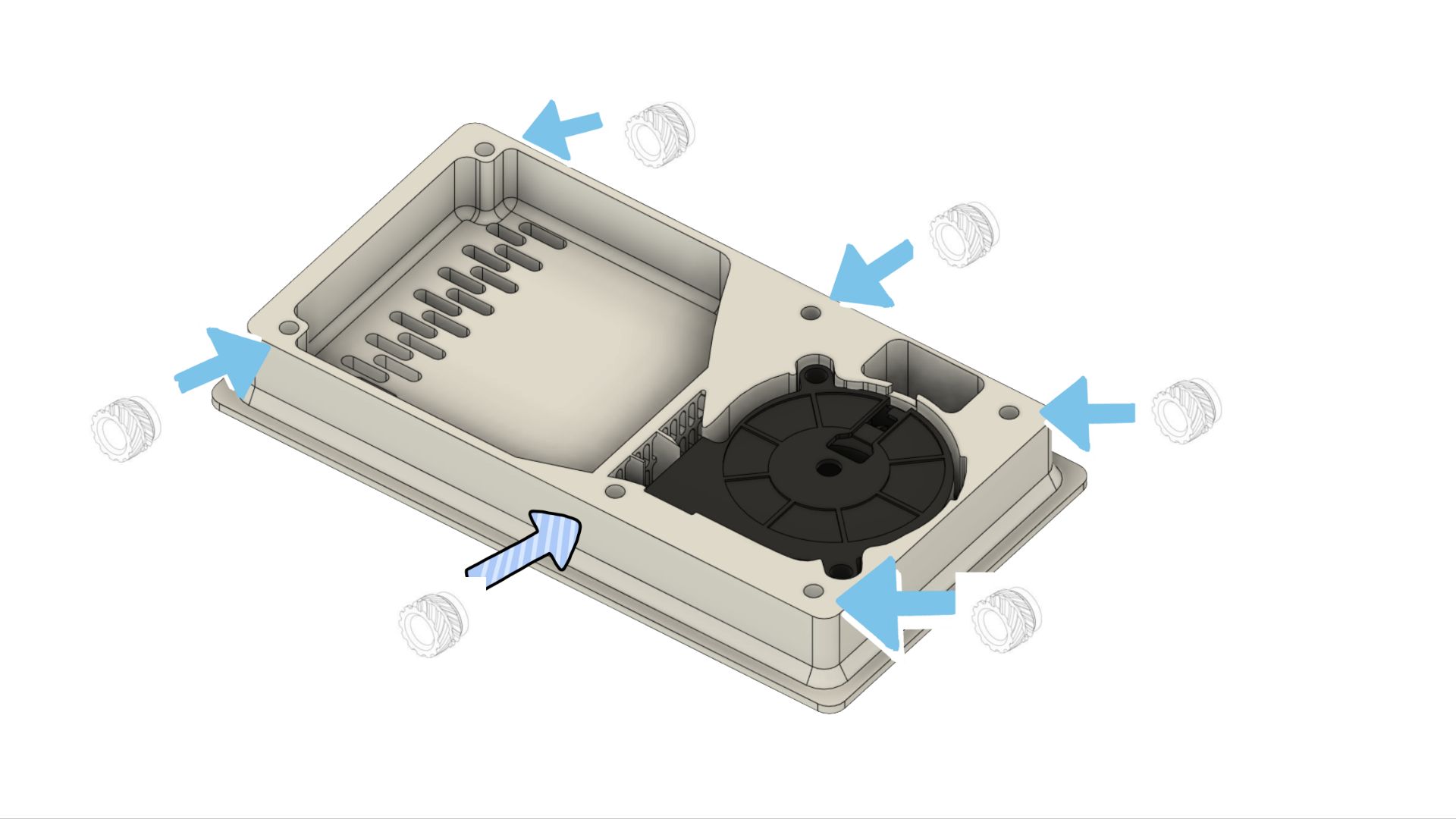

安装相关
3维模型发布链接:https://makerworld.com.cn/zh/models/567846#profileId-497846
热熔螺母规格:M3*4*4 数量12(高度可增加,外径必须为4mm)
 螺丝规格:M3*8-12   数量12(8-12mm高度均可,部分螺丝会因温度融化外壁造成融入高度不一致,可选择相对较长的螺母)
请别忘了背后还有6颗螺丝,我并未绘制安装示意图
引脚解析(PINOUT)

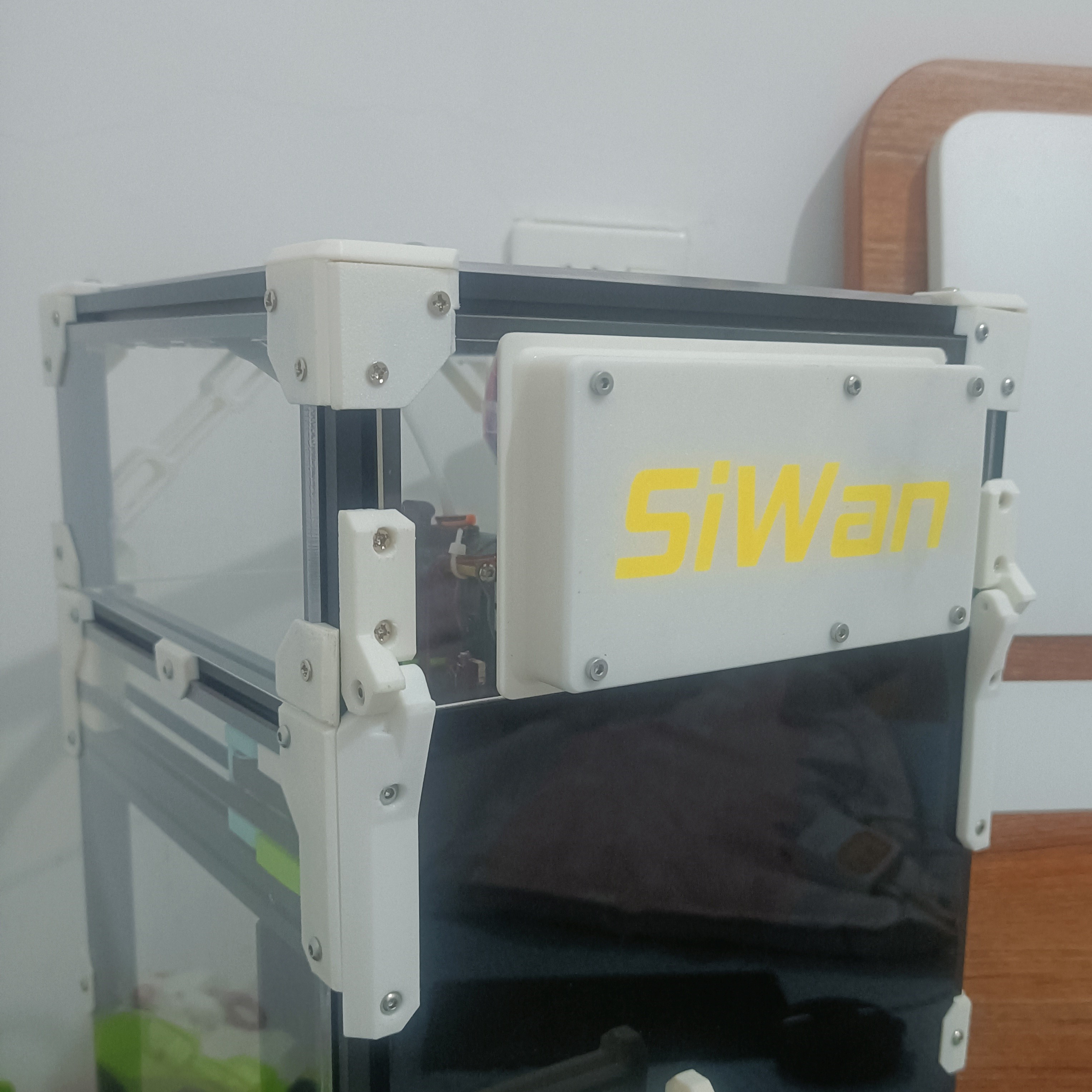

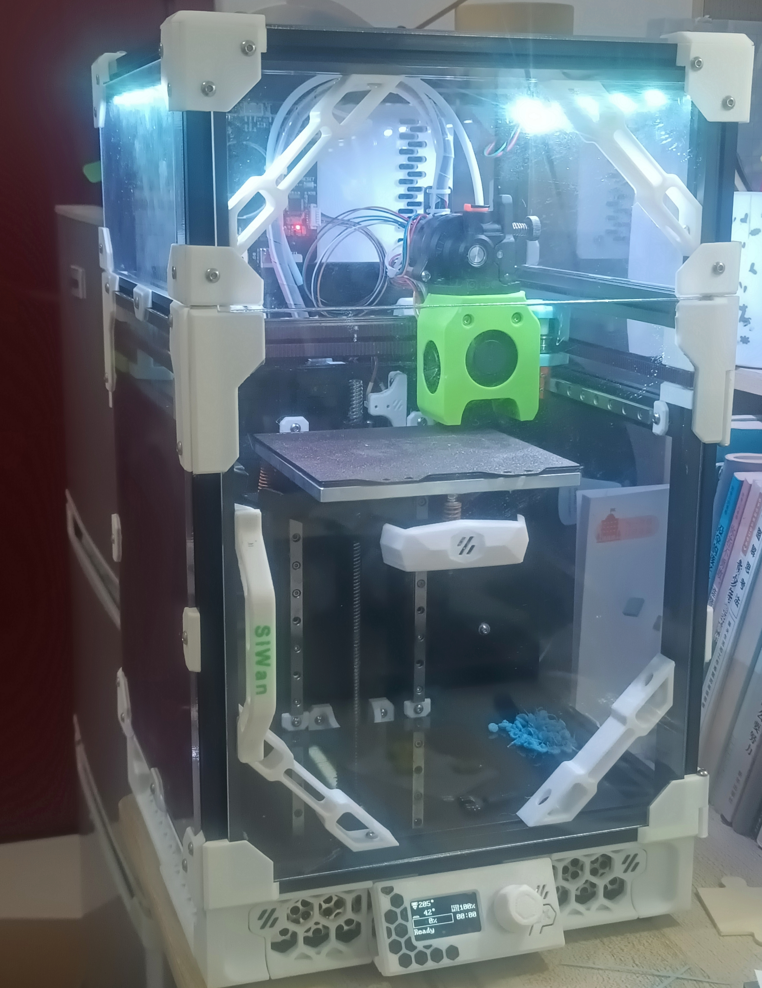

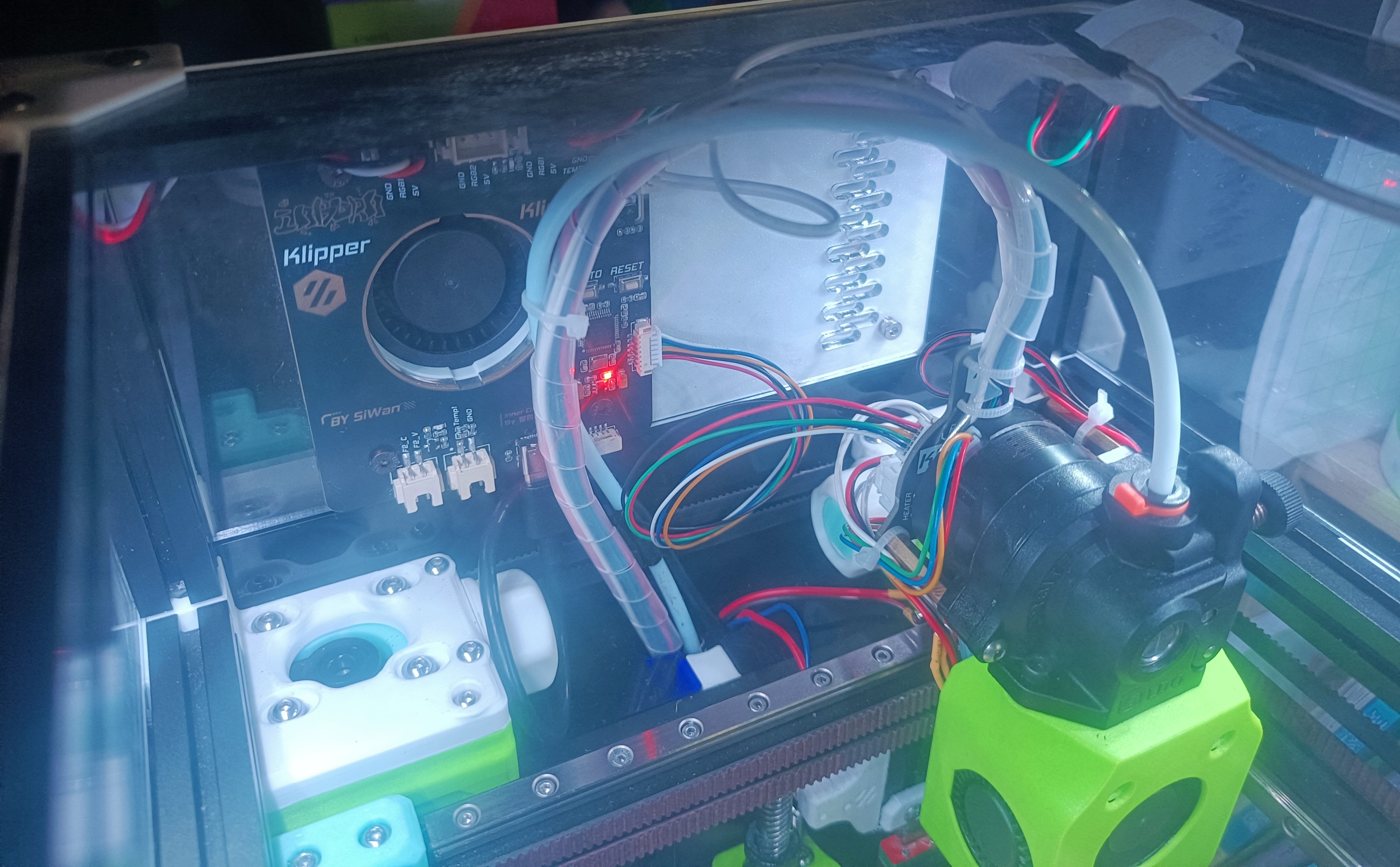

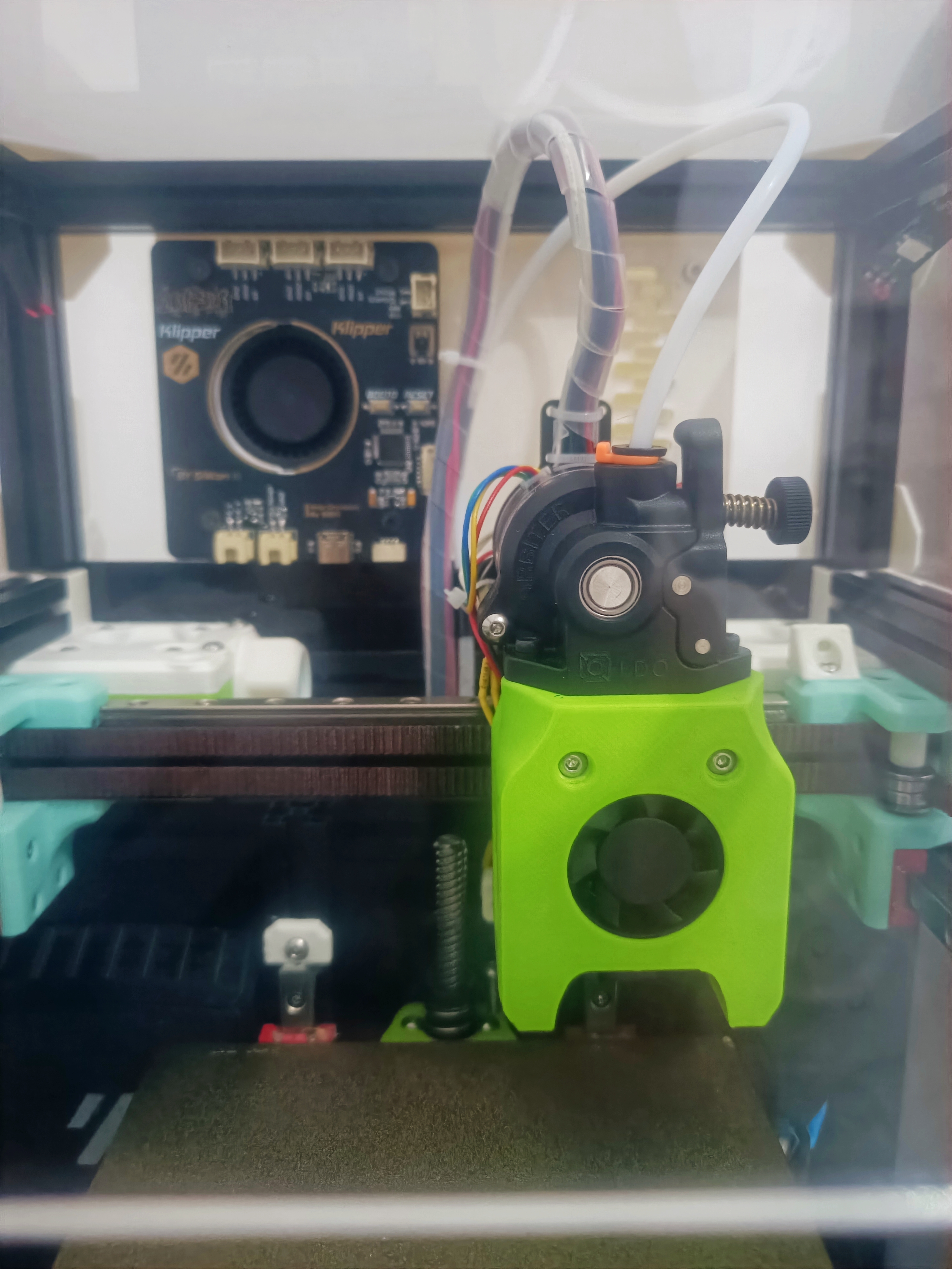

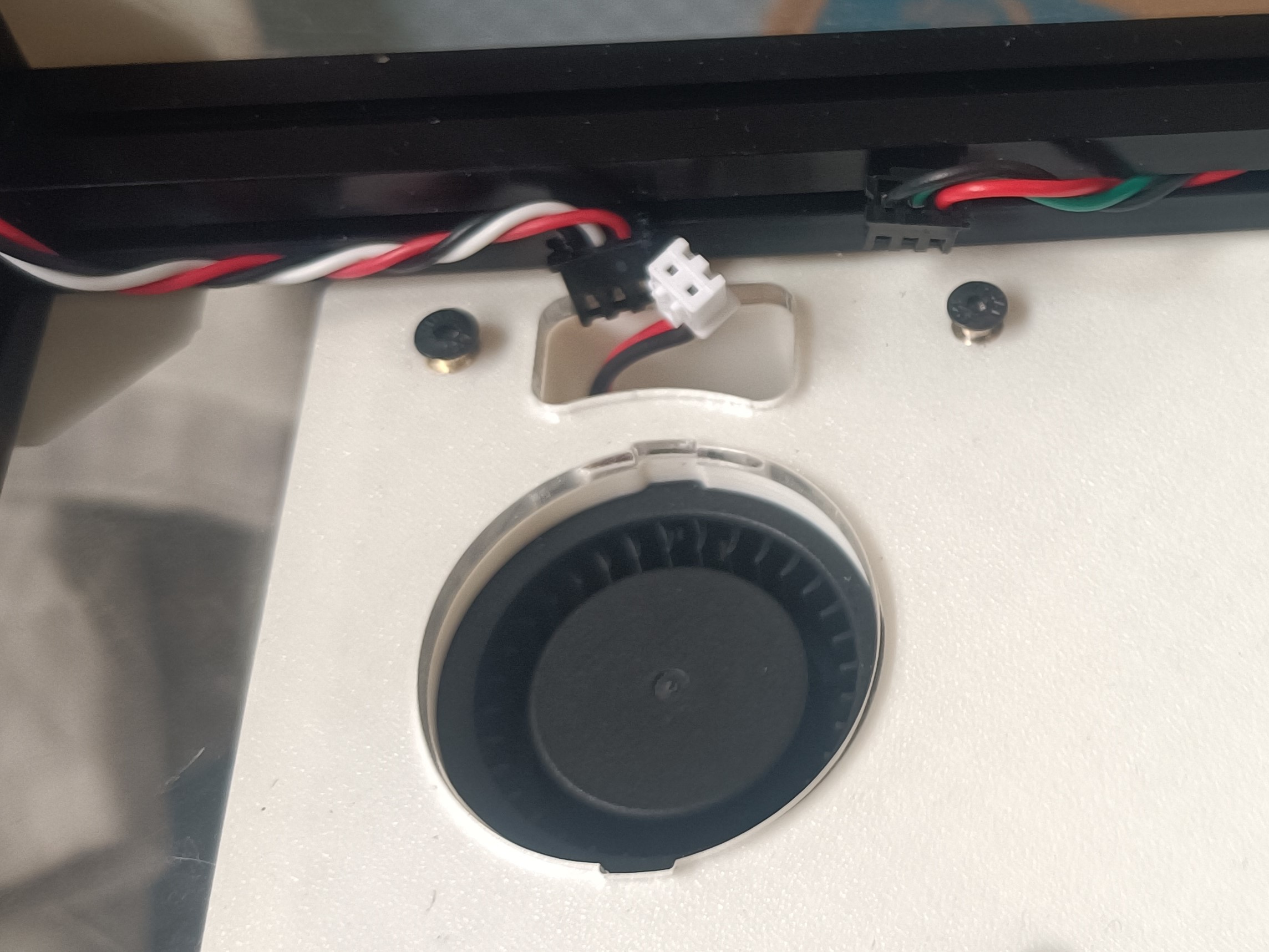

实物图
图1:上视角拍摄图
图2:正视拍摄图
图3:后视拍摄图
整体拍摄图
图3:整体拍摄图
大赛LOGO验证
项目版本附加说明
在实物验证过程中,发现了部分不合理之处,建议参考一下再行复刻。
以下是待改进的点:
1.风扇噪声相对较大。推荐购买静音相对高速风扇,因为在打印过程中常开,静音个人感觉还是相对比较重要
2.风扇与主板连接:当前使用的XH2.54立贴接口,连接处线材相对较短,装配需要镊子辅助,同时需要将线材剪刀合适长度,这里大概是5cm,需要使用压线钳或者剪短在风扇焊盘处重新焊接。
另外,如果你的主板USB口不是很够,推荐使用扩展小板P2只扩展风扇即可(温度可选,但是部分引脚不是ADC引脚)

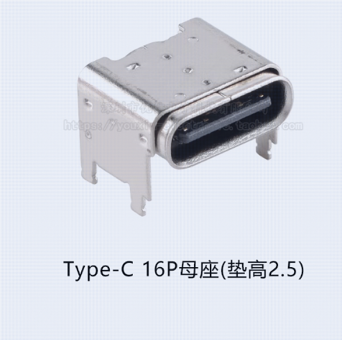

3.目前使用的是TYPE-C进行连接,但是在结构上稍微有些许干涉(盖子关闭后),推荐购买加高的TYPE-C母座后续有可能会进行修改
USB Type-C 16P母座卧贴垫高1.0/2.5/4.3板上四脚插座USB连接器
4.温湿度传感器(AHT20)无法接入klipper进行联动(属于重大BUG之一)。当前采用ntc热敏联动或者直接根据打印状态进行联动。
