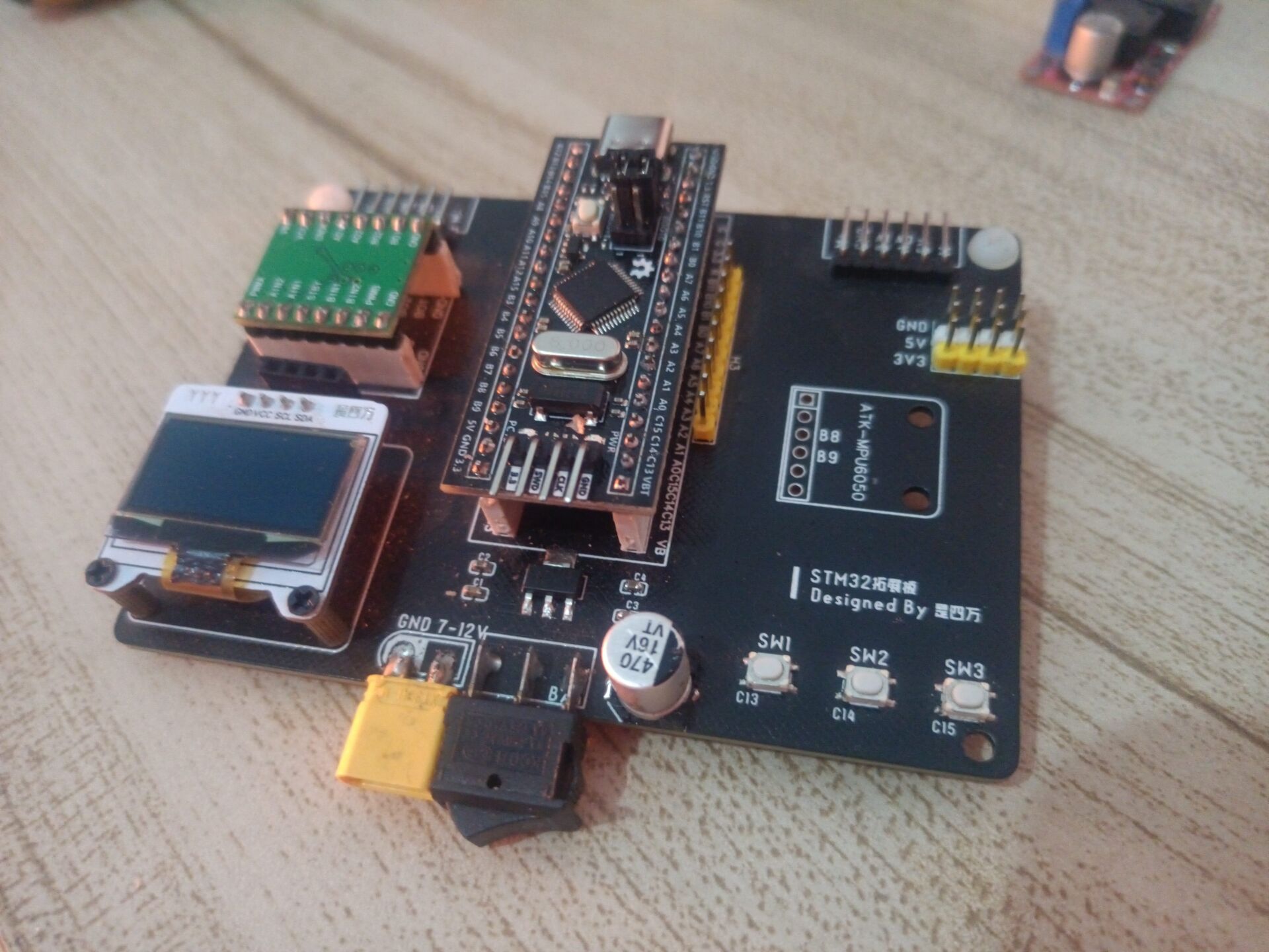

开源的为2.0版本,1.0版本已经进行了更新,安装孔位更加人性化一点
 STM32扩展版,适用于平衡车,OLED多级菜单,电机驱动,按键等方面的学习
集成LM2596和AMS1117降压
LM2596和AMS1117建议购买正版,AMS1117个人未在大项目上应用过盗版太多
盗版质量不做保证,以及造成其他问题
板载BAT电压采集,需要手动焊接焊盘,位于PCB底部,但未做验证
焊接注意
1.元件焊接完成后,请使用万用表测量,再加载单片机,避免烧坏单片机
2.AMS1117输出电容未采用钽电容,介意者请修改
3.电解电容请耐压值>1.5Vin
4.所有焊盘均有扩大以及延长,不想焊接贴片可以使用集成的电源模块(BAT转5V模块)
焊接到对应标识焊盘,此时焊盘开关不作使用,请在模块外部连接开关到电池
