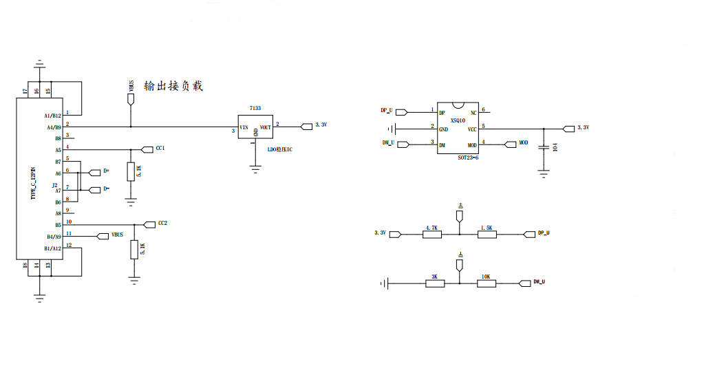

基于XSQ10芯片方案的快充协议诱骗器,可以支持诱骗9V,12V电压输出,可以在线切换电压,无需重新上电。
简介:基于XSQ10芯片方案的快充协议诱骗器,可以支持诱骗9V,12V电压输出,可以在线切换电压,无需重新上电。

模块特性:
支持USB-A / USB-C接口快充协议充电器
支持QC2.0、QC3.0、FCP快充协议诱骗
QC协议取电:5V/9V/12V
支持动态切换电压
使用单片机或者给高低电平,即可切换电压档位
LDO使用输出3.3V,耐压16V
电路比较简单,芯片几毛钱就可以搞定,感兴趣的可以试一试。
工程原理图

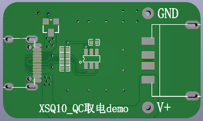

PCB电路图
效果图
使用USB-A接口的充电器可以正确诱骗出9V和12V,手上的几个华为,绿联,倍思的Type-C接口充电器也可以正常诱导出9V,12V电压。
如下

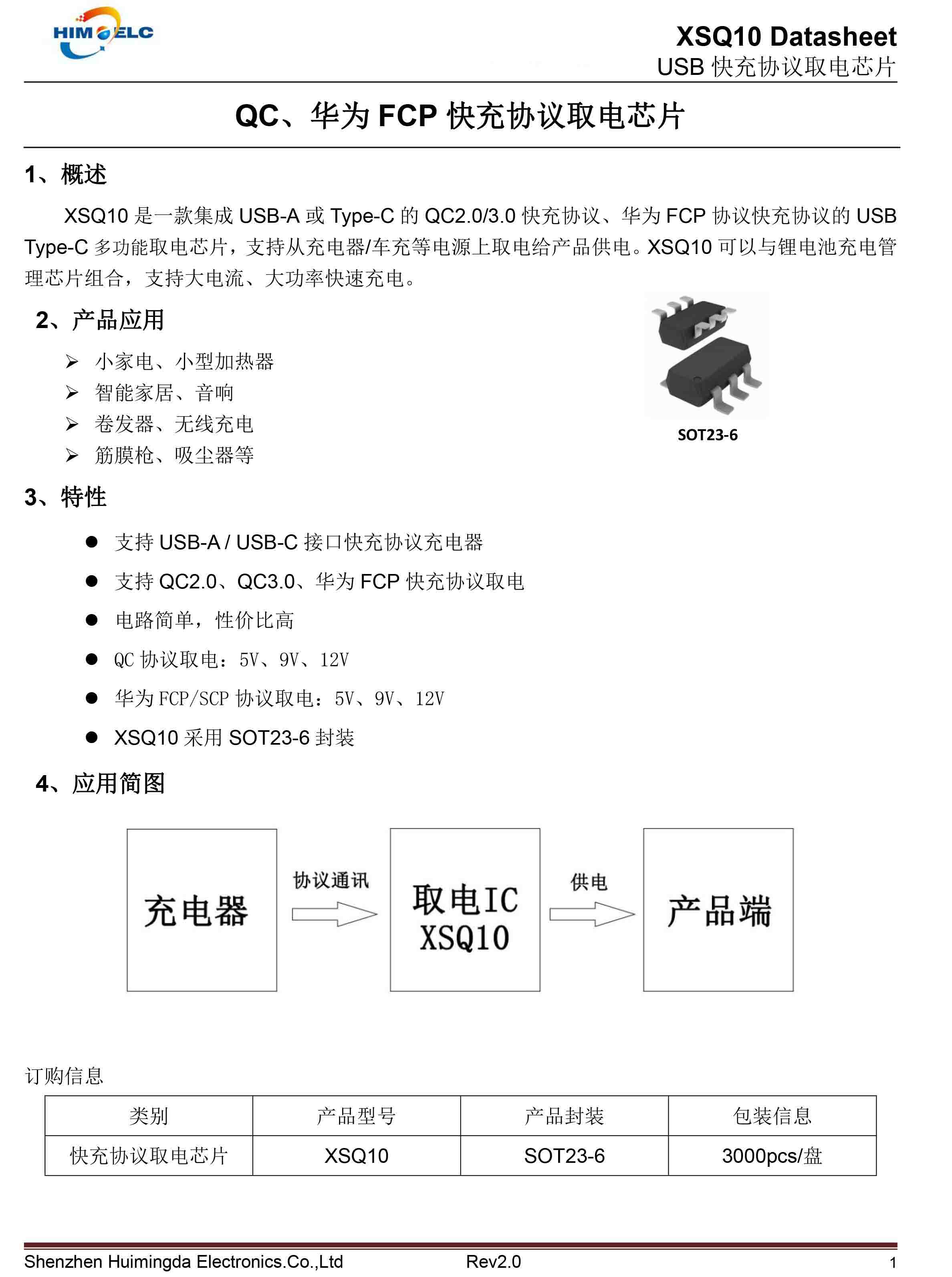

芯片参数
