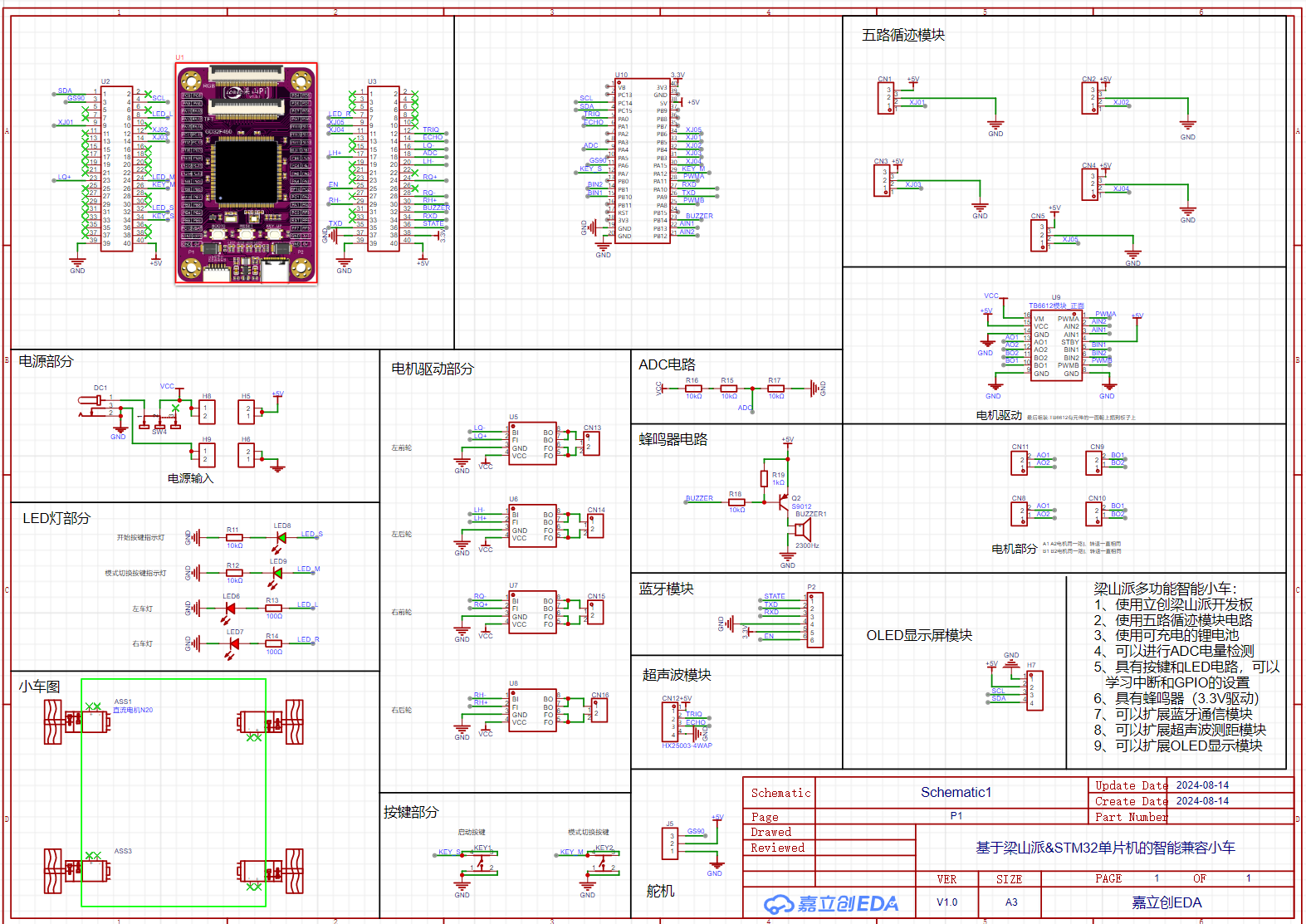

本项目通过嘉立创EDA绘制原理图,以GD32F470芯片、STM32单片机和其他元器件制作的智能小车。
功能介绍:
1、可以通过按键实现开启与关闭
2、可以通过超声波模块进行自动测距
3、可以点亮车灯、蜂鸣器

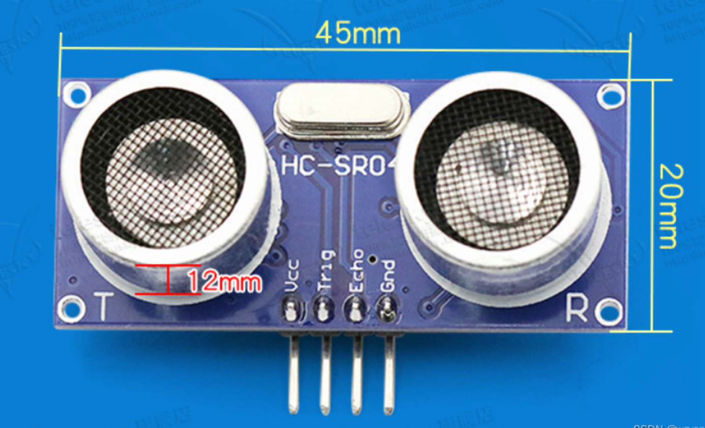

物料购买说明:10k电阻、1k电阻、100电阻、线性稳压器、LED蓝、红、白灯,20x20排母、触发按键、插针电池座、HC-SR04超声波模块、蜂鸣器、三极管、滑动开关、RZ7899驱动芯片、直流电机N20

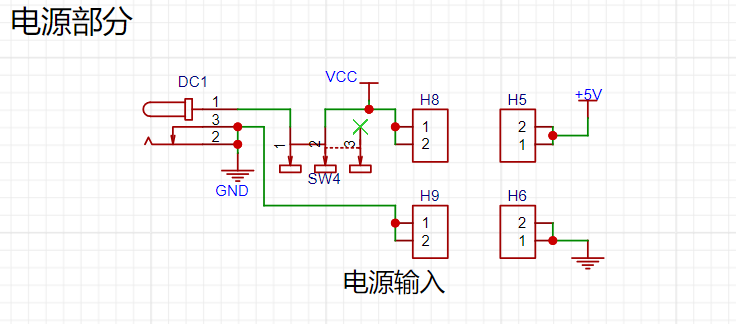

供电部分
参与12V蓄电池进行供电,然后通过降压模块调整到合适压降。

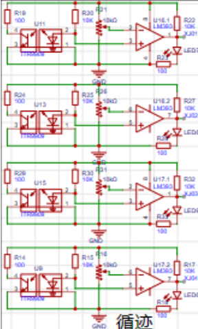

小车循迹一般是在白色地板上沿着一根黑线行走,利用红外光在不同颜色的反射情况进行识别。红外光一直对外发射,车底如果是白色地板,光线会被折射回去,此时接收管接收到信号,经过比较器输出低电平,LED指示灯亮,单片机检测到低电平;如果车行驶在黑线周边,红外光被黑色吸收,接收管接收不到发射的信号,此时比较器电路输出为高电平,LED指示灯熄灭,单片机检测到高电平。循迹其实也就是一个寻找黑线以及沿着黑线行走的过程

采用的超声波模块型号为HY-SRF05,使用五个引脚与单片机连接,分别是GND、OUT、VCC、Trig以及Echo引脚,除去电源引脚,只需要两根信号线就可以检测超声波检测前方障碍物的距离。适配四脚的HC-SR04。
项目的原理图为

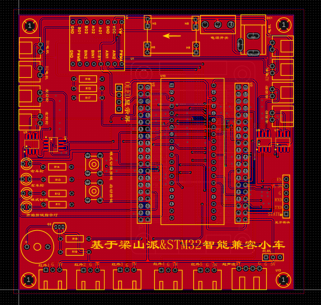

PCB图为
