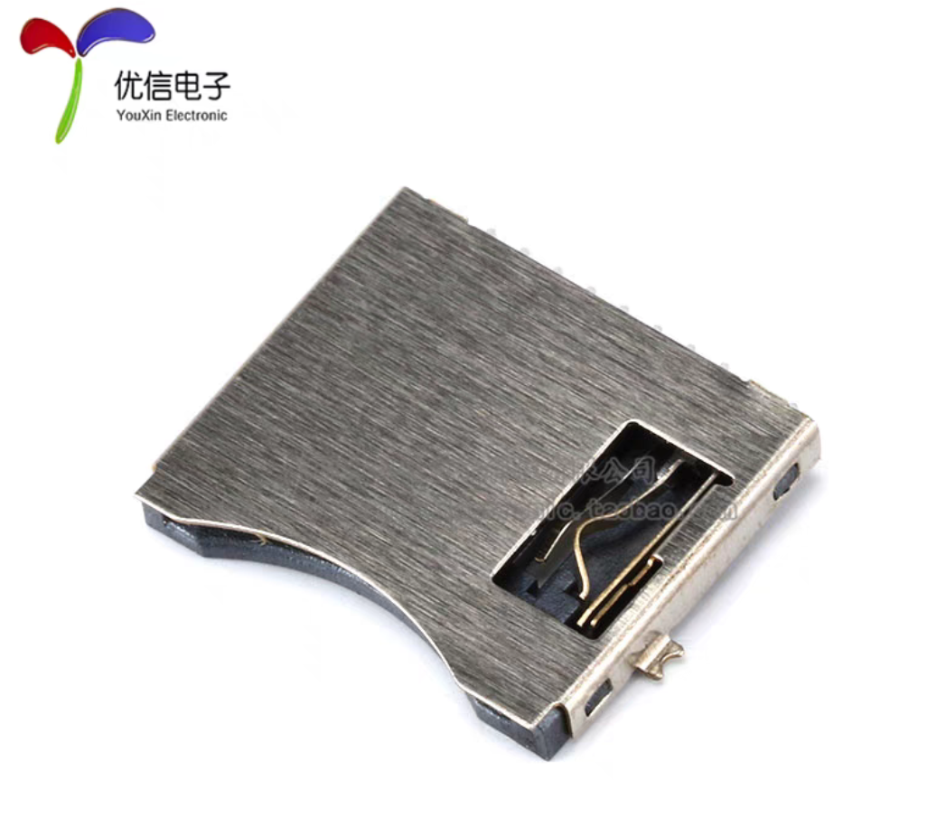

对甘草和半糖的PCB进行修改,加入了BL/RX8025时钟芯片(半糖)和TF(microSD)卡槽(甘草/半糖),没有删减其他外设,其中测试0和测试1使用下图卡槽。

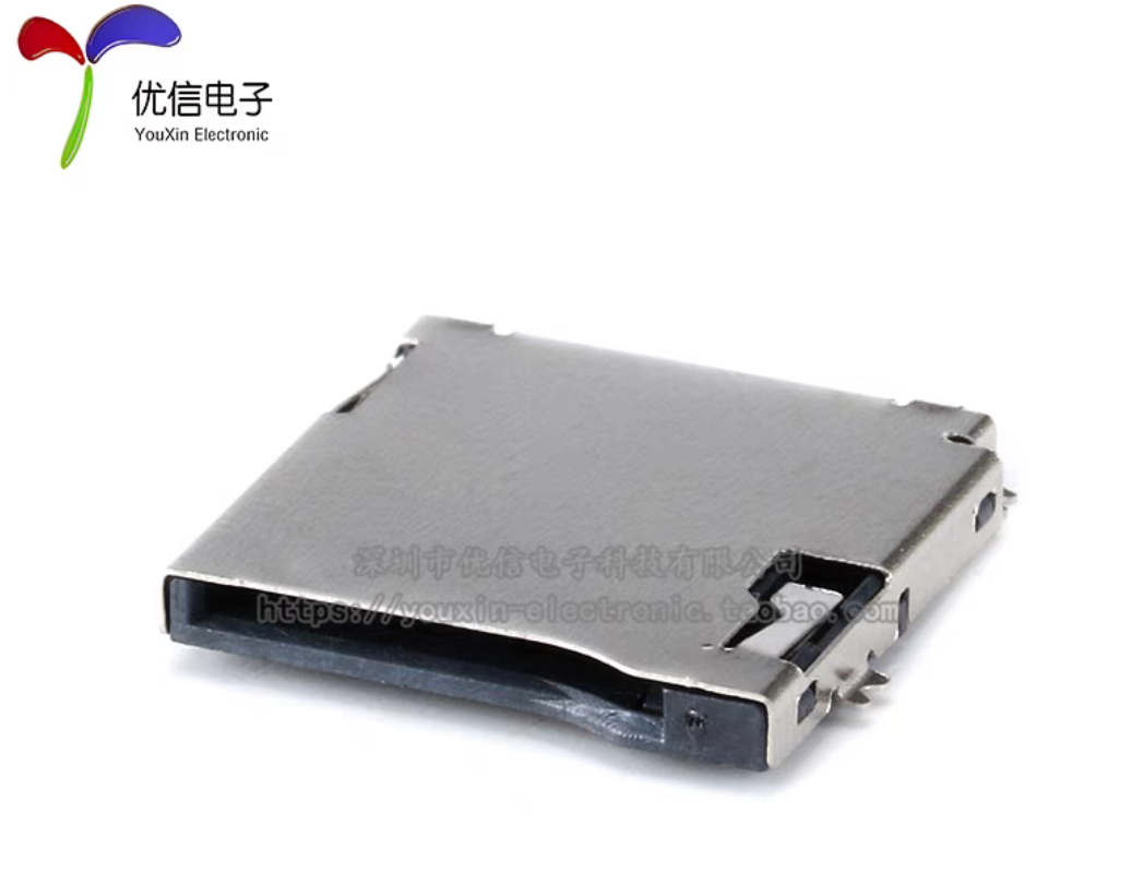

区别是方向不同,由于SD卡插入卡槽后会突出一部分,无法确定是否会超出板边,故给出了两个版本,适合不留缺口的外壳使用,更换SD卡需要打开外壳。
测试2和半糖版均使用如下卡槽,测试2大概率sd卡插入后会超出板边,需要配合外壳缺口使用,方便拔插卡片。
本人仅为电子业余爱好者,PCB完全按照原理图绘制,布线可能存在电气缺陷,请仔细检查,谨慎打样。
