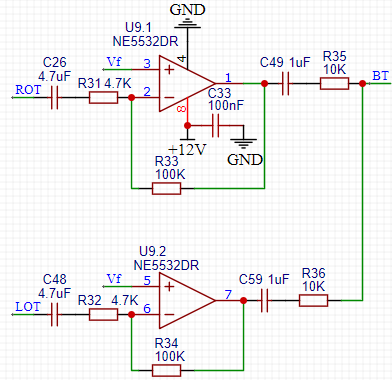

        低音声道的混音电路由NE5532组成的两路反相比例放大器构成,左右声道后级分别通过10K电阻衰减后叠加。
低通电路采用了典型的Sallen-Key有源低通滤波器,低音下潜深度大概在60Hz。
