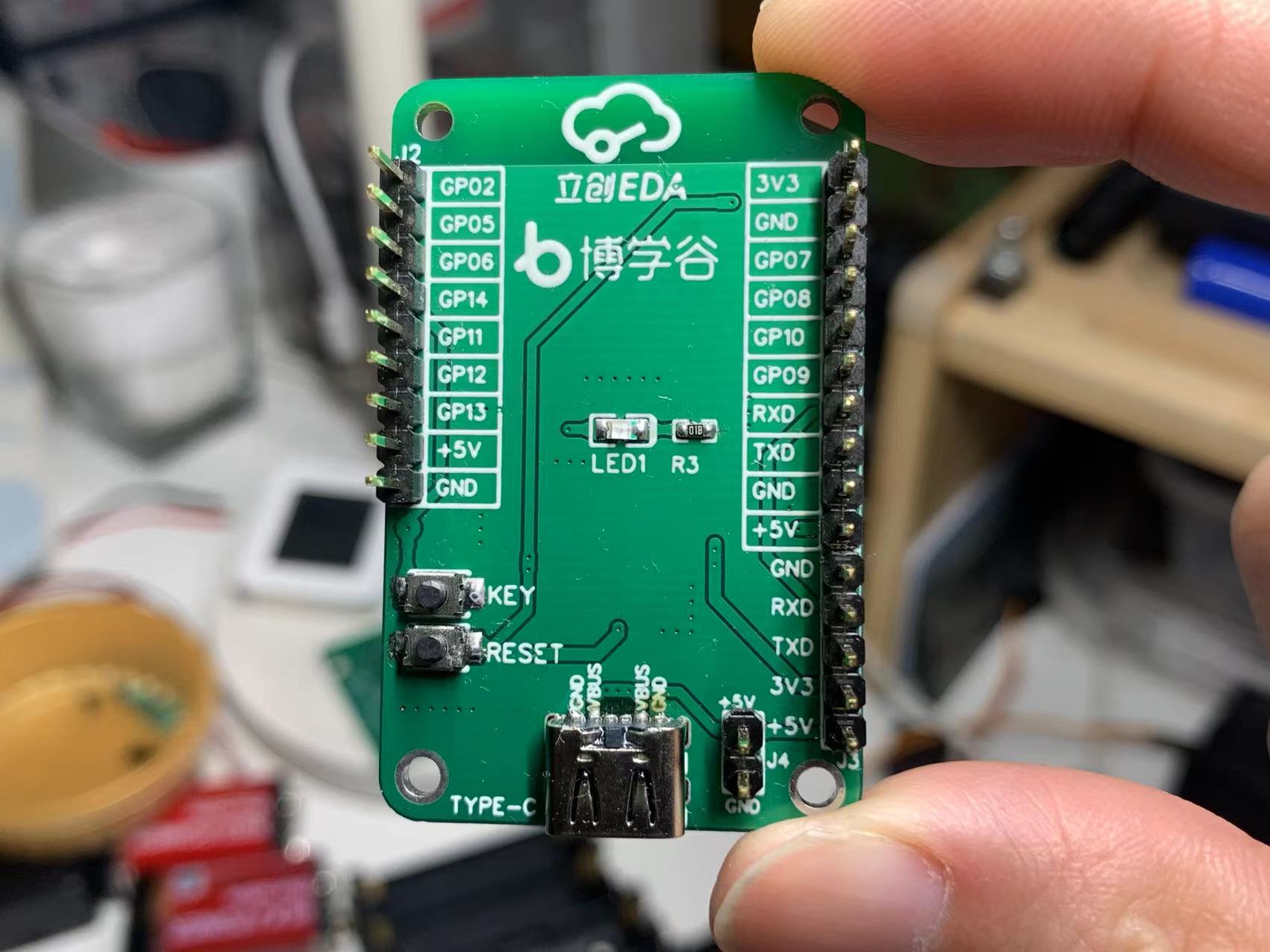

使用鸿蒙HI3861的SOC为核心设计的开发板,配合舵机和电池供电,安装在开关旁合适位置,通过手机直连AP或连接WIFI的方式,可以实时远程控制墙上开关状态。

Hi3861_wifiiot_app_allinone_v1.1.0.bin为第一个版本 每次重置芯片后,舵机都会进行初始化运动,默认小灯会随运动亮灭。 WIFI:genkipi-switch   密码:12345678
Hi3861_wifiiot_app_allinone_v1.1.1.bin为第三个版本 每次重置芯片后,舵机不会运动,默认小灯不会亮。 WIFI:itcast    密码:12345678
以上固件都支持网络、串口烧录Python程序
v1.1.0版本配合Hi3861_wifiiot_app_allinone_v1.1.0.bin固件使用:网络烧录ip为192.168.10.1 端口7071
v1.1.1版本配合Hi3861_wifiiot_app_allinone_v1.1.1.bin固件使用:网络烧录ip为192.168.10.1 端口80
v1.1.1串口烧录更稳定
