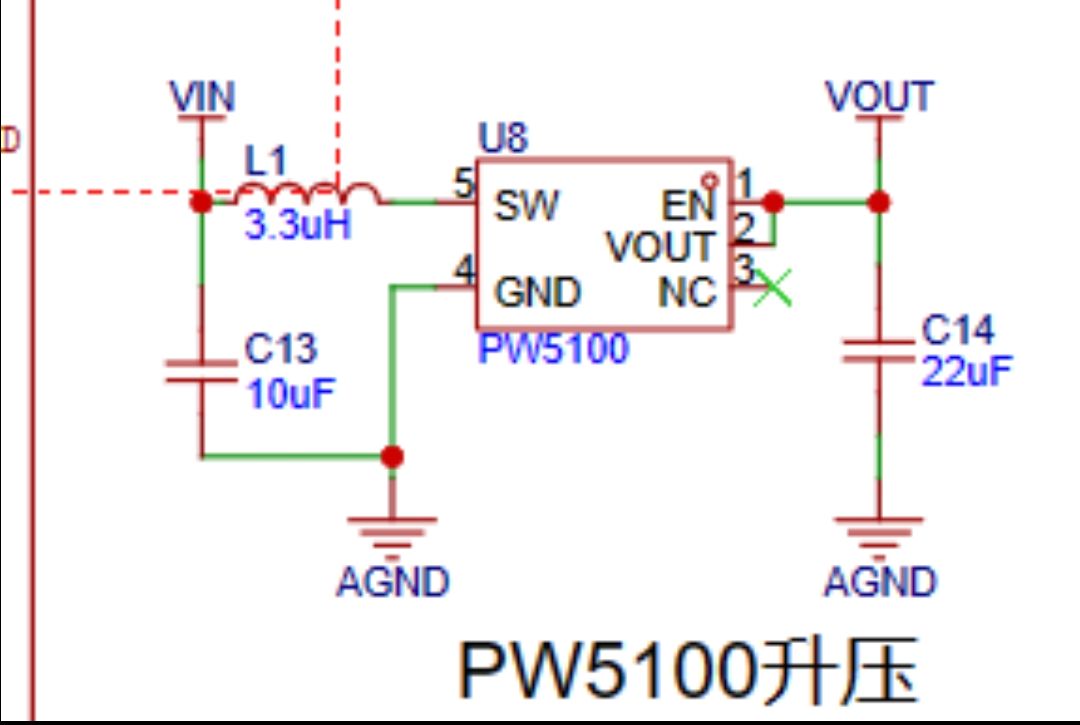

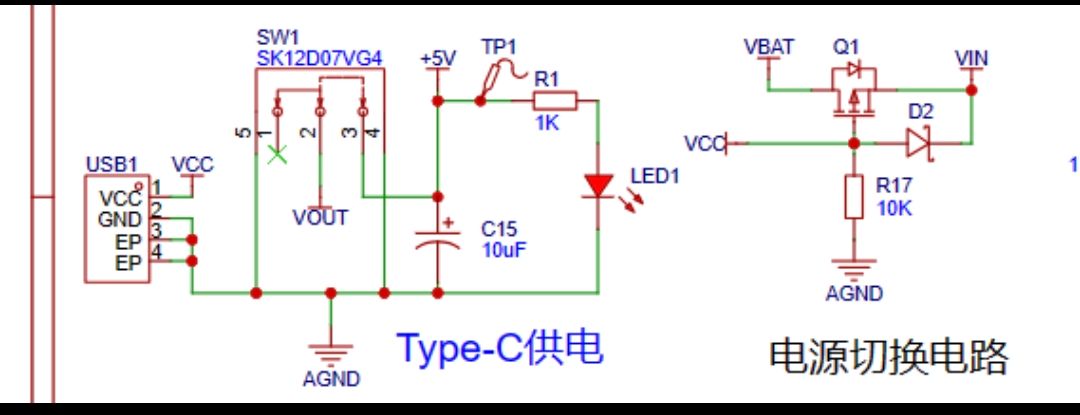

我采用3.7V锂电池和TypeC来供电,通过电源切换电路来进行对TypeC和锂电池供电切换,然后经过PW5100芯片对电压进行升压,再给其他元件供电,

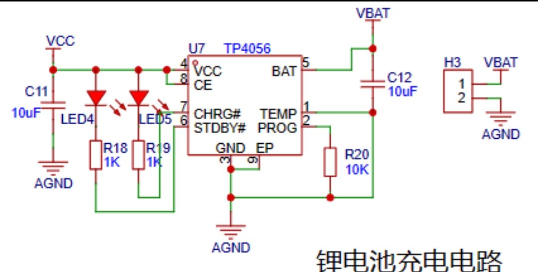

锂电池充电电路通过TP4056进行对电池充电,其中有两个指示灯来对电池电量检测,充电完成绿灯亮,正在充电红灯亮。

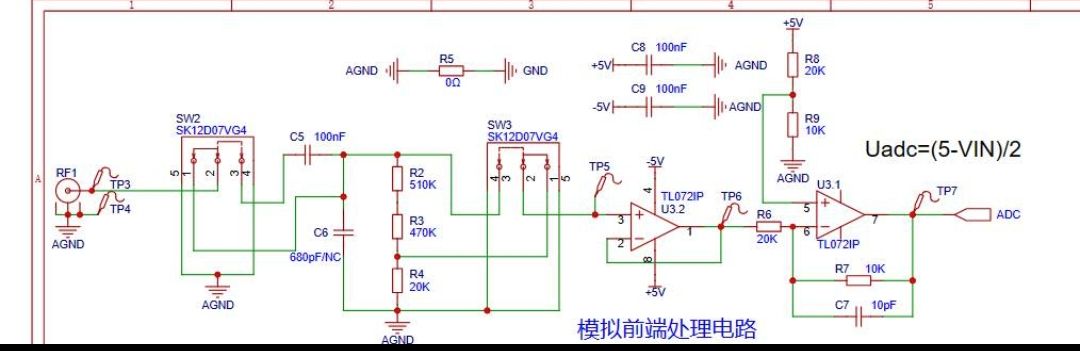

2.模拟前端处理电路
包括输入交直流耦合切换电路、输入信号衰减电路、以及信号调理电路。
交直流耦合切换电路:通过一个100nF电容来阻隔直流分量,频率越高电容选择应该越小,这里100nF足够了,关于电容选择可以查看相关资料。
信号衰减电路:在测量高压时,板子难以承受,所以需要对电压进行衰减,这里对电压进行1/50衰减,可以算出低压档可以测-1.6~+5V,高压档可以测-80V~+250V,这里因为没有保护,所以最好别测量高压,注意安全。也可以自己更换电阻改变衰减倍数。
信号调理电路:这里涉及模电相关知识,可用“虚短,虚断”进行分析。后面跟一个电压跟随器(阻抗匹配)和比例放大电路,得到Vo=(5-Vin)/2

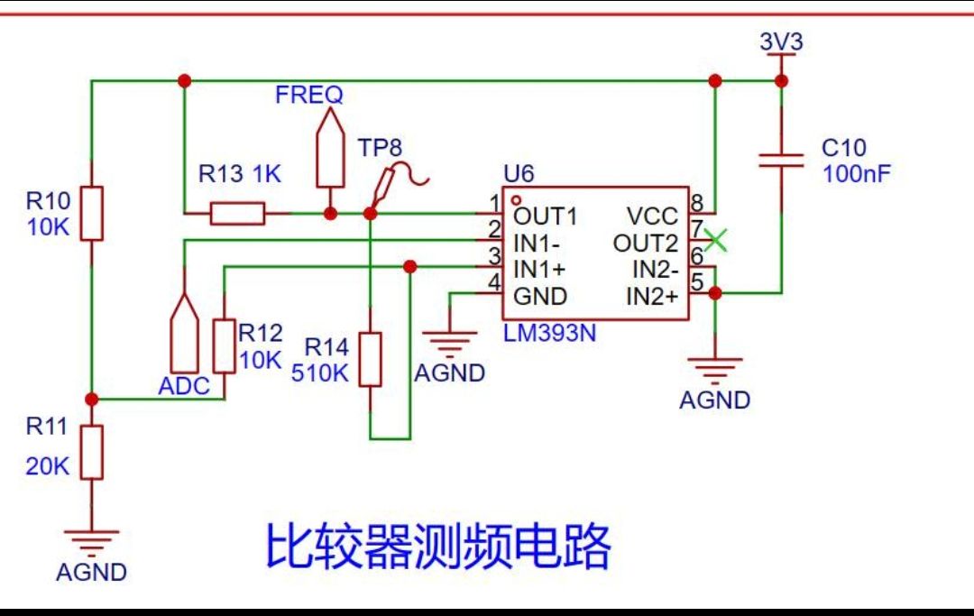

3.比较器测频电路:
将ADC输入信号通过一个滞回比较器对输入信号进行比较,实现频率的测量功能。
为了增强电路的抗干扰能力,在单限比较器的基础上引入了正反馈,保障了在一定范围内信号的稳定性。通过滞回比较器电路后输出一个方波信号,使用单片机的定时器捕获功能计算出输入波形的周期大小。

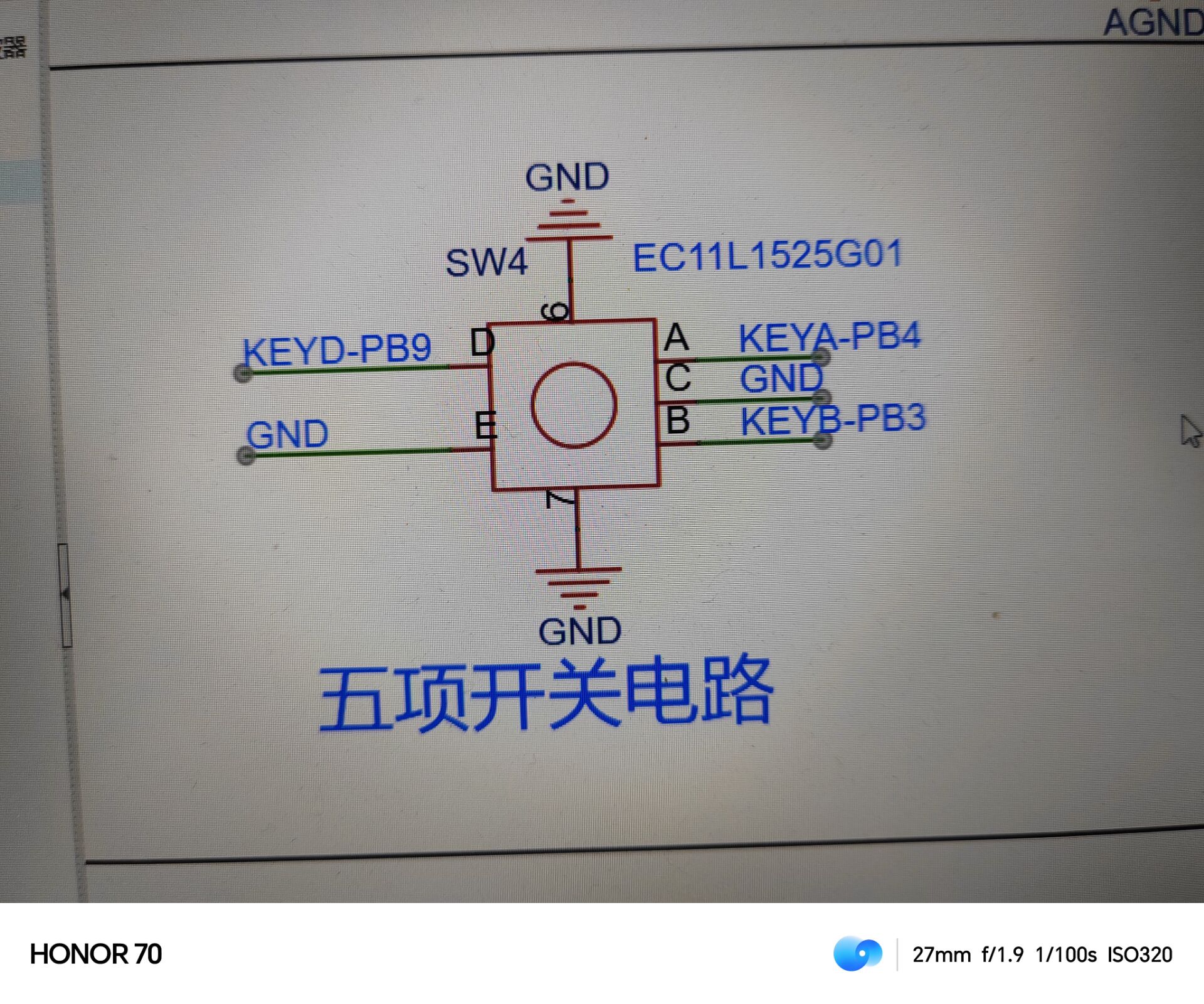

4,旋转编码器电路
旋转编码器属于一种特殊的按键,该项目使用的EC11旋转编码器有五个引脚,其中DE两个引脚类似于普通按键引脚,按下导通,松手断开,其余ABC三个引脚用于检测旋钮的转动方向,C脚为公共端,直接接地就行。
在旋转编码器时,A和B两个信号引脚存在相位差,也就是有一个引脚信号变化后另一个引脚信号再跟着变化,即两个引脚不同时变化,通过检测哪个引脚先变就能判断是正转还是反转功能。

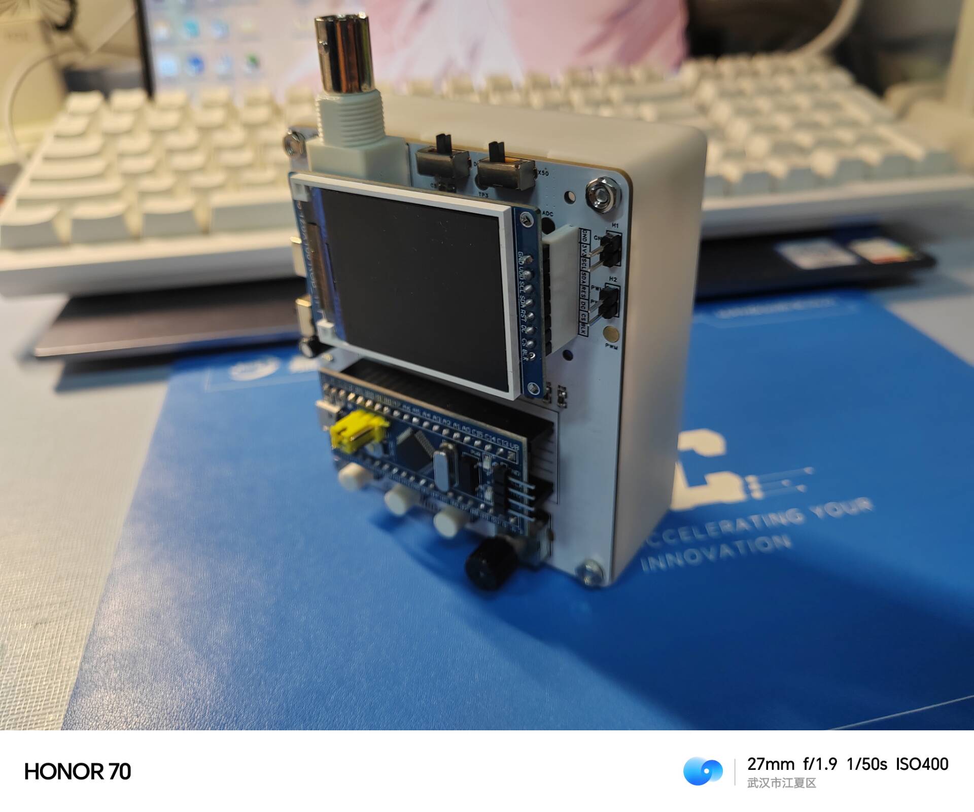

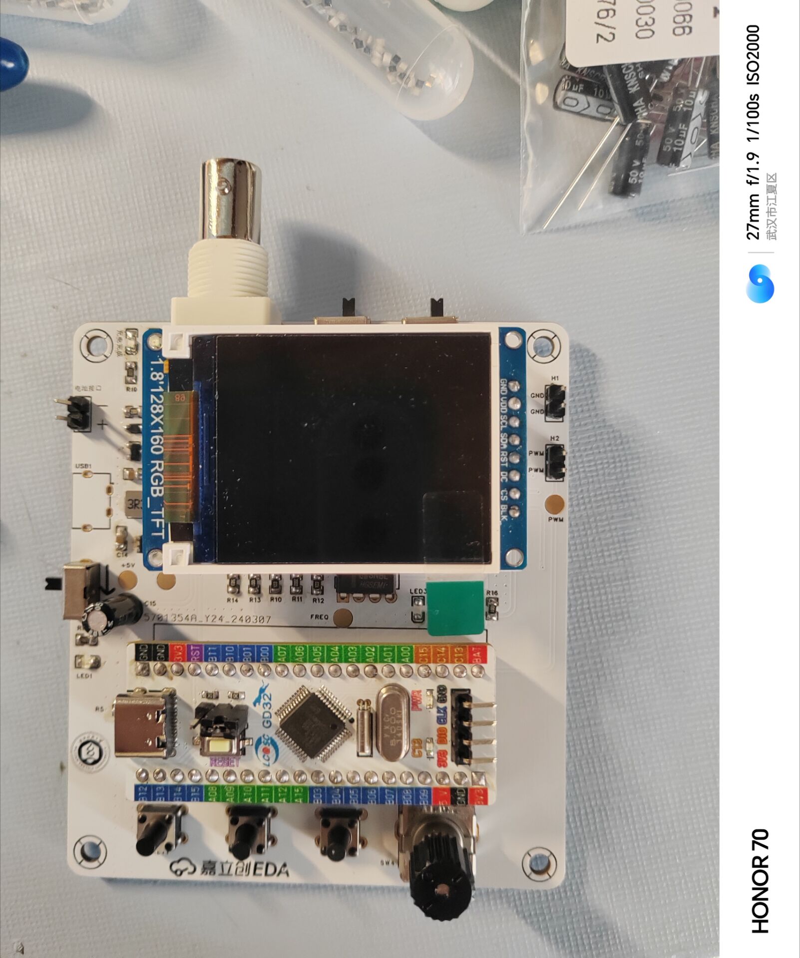

接下来看看实物成品图
经过测量,测量方波带宽可以到30~50KHz,也是一个不错的测量工具。
