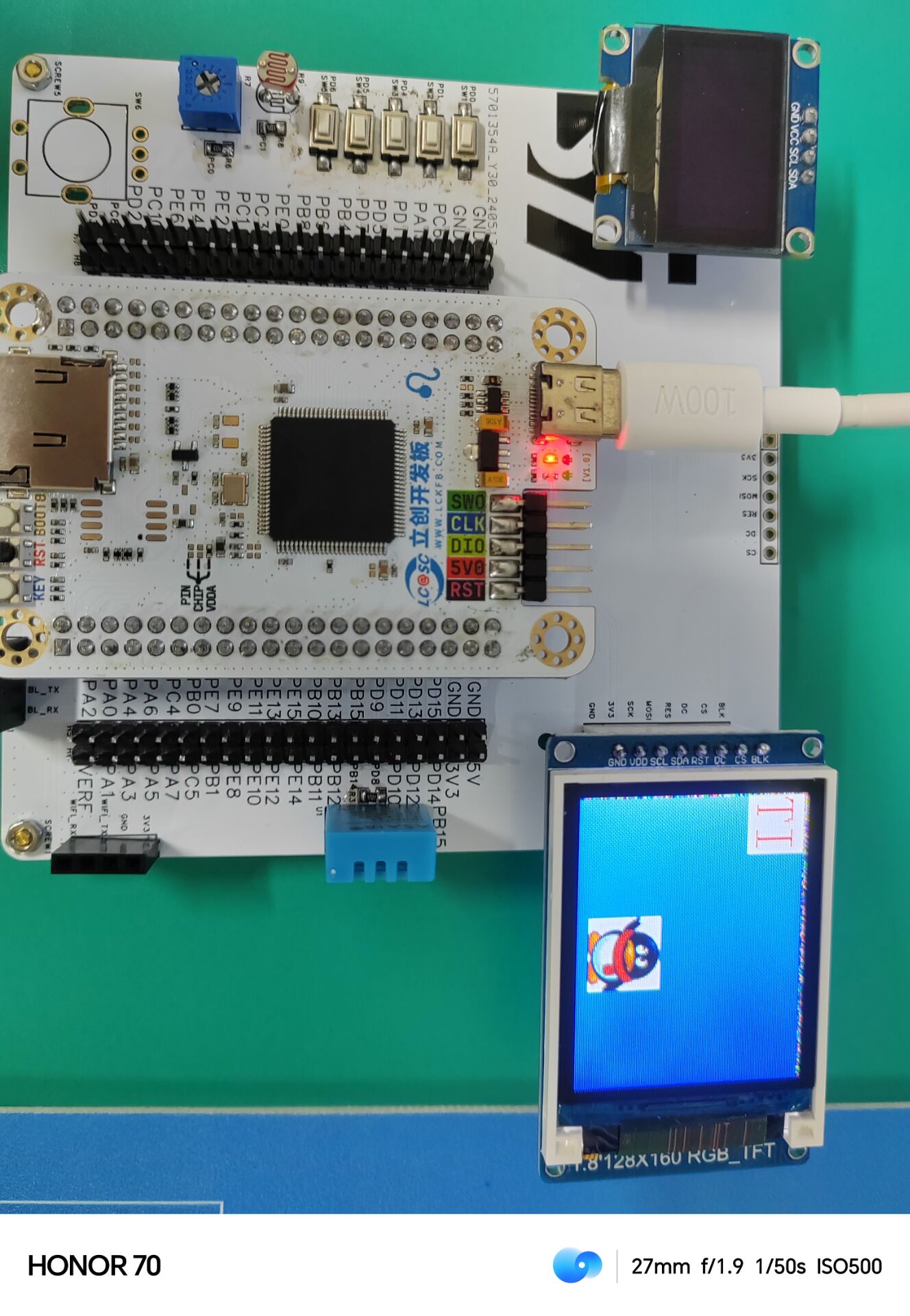

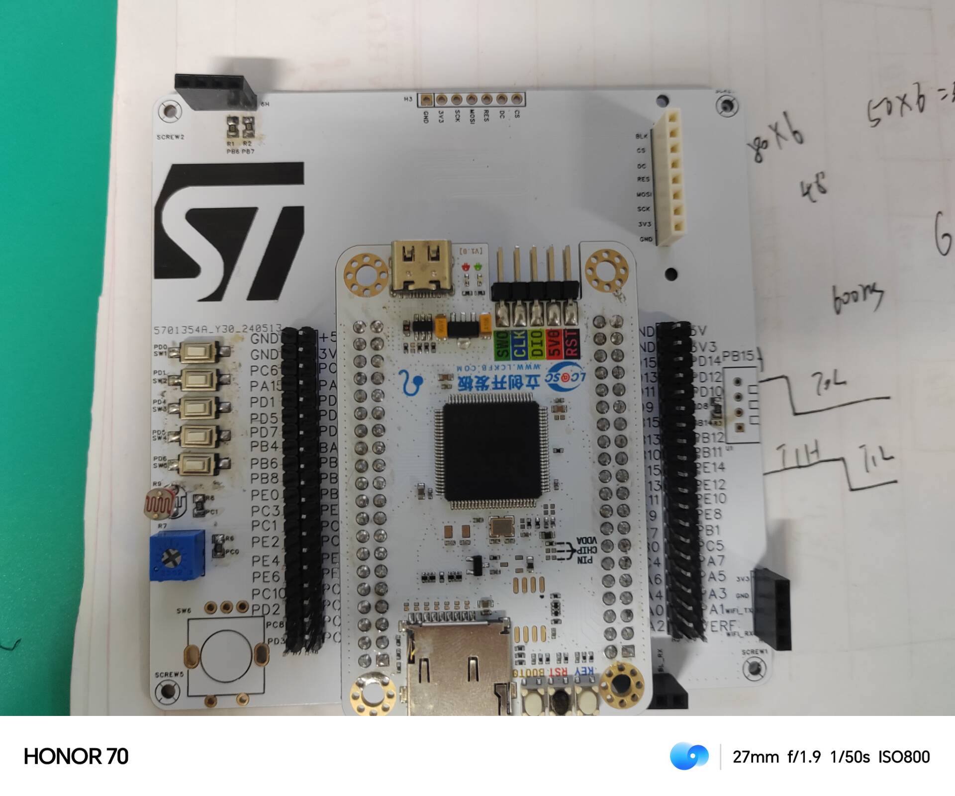

基于立创天空星STM32F407VET6的扩展板设计,比较简陋,很多功能没加上去,还有一个问题是那个7针OLED会挡住stlink下载,所以不要焊。
本次设计将STM32F407VET6核心板的80个gpio用排针引出。并板载一些外设资源。
1.3个LED灯和一个RGB灯珠。
2.五个用户自定义按键,和一个旋转编码器
3.DS1302实时时钟模块,(电池)
4.DHT11温湿度模块
5.电位器和光敏电阻进行ADC采样模块
6.蜂鸣器模块
7.蓝牙和WIFI接口
8.0.96寸OLED屏幕和1.8寸TFT屏幕
功能基本测试完成,代码见附件,使用标准库写的
