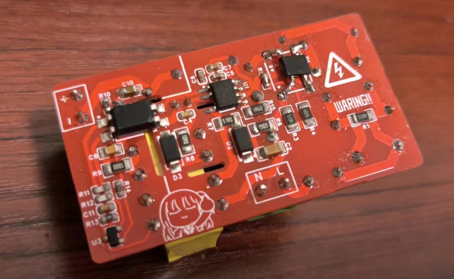

12V 1A,平均效率约79%。使用HF500-15芯片,12V 1A,EE19变压器。第一次做AC-DC反激电源,大多数元件参考datasheet,layout没有留有足够的安全间隙。
高压危险!该板子仅本人学习样品制作用,学习可以参照孙老师的视频复刻。(刚好是同一个芯片)

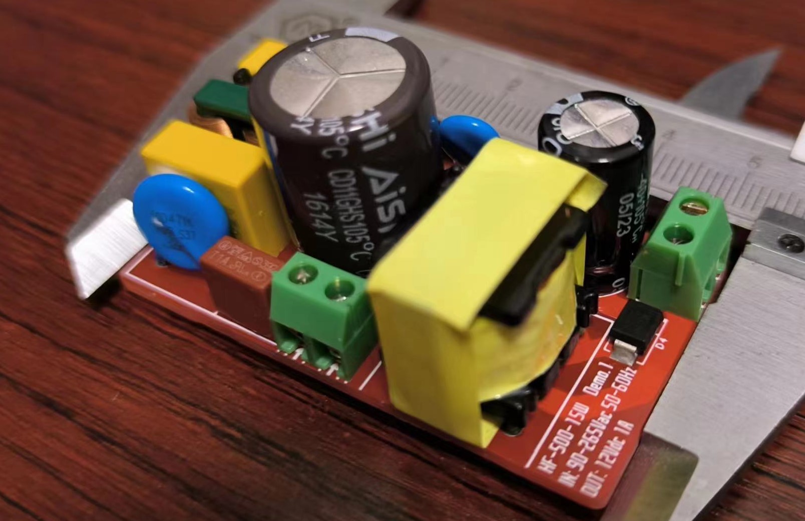

外观
整流器用大了,跨焊了个小的

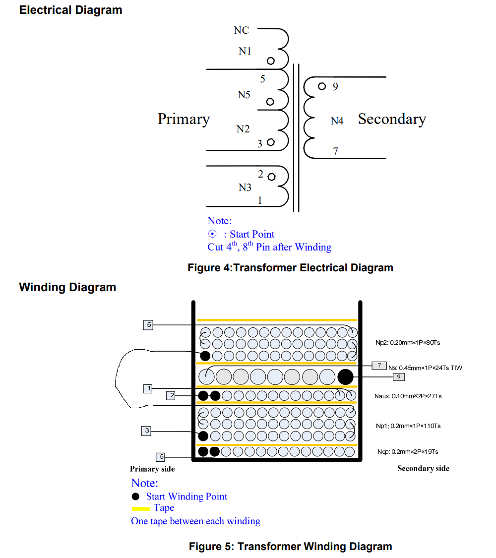

一、初级感量:本人参考datasheet提供的公式计算,和参考设计的感量差不多。
二、绕制:使用EE19立式4+4封装,由于变压器引脚不够初级线圈可能得焊接,建议更换5+5封装。因为一开始整齐密绕,后面绕烦了就乱绕了,所以通电有点声音。
三、磨气隙:绕制完初级感量约30mH,磨气隙磨了半天,差不多磨了1mm,最后大概3.6mH (50kHZ) 。

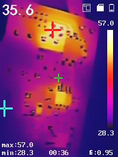

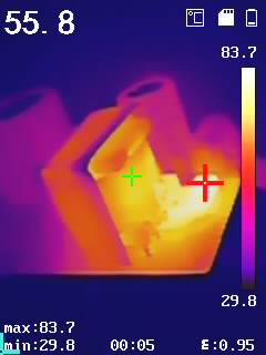

温度
开放温度测试,室温约30°,输出12V1A半小时后开始采样。
主要发热元件为D4   SS310L,还得是替换SB10100。
