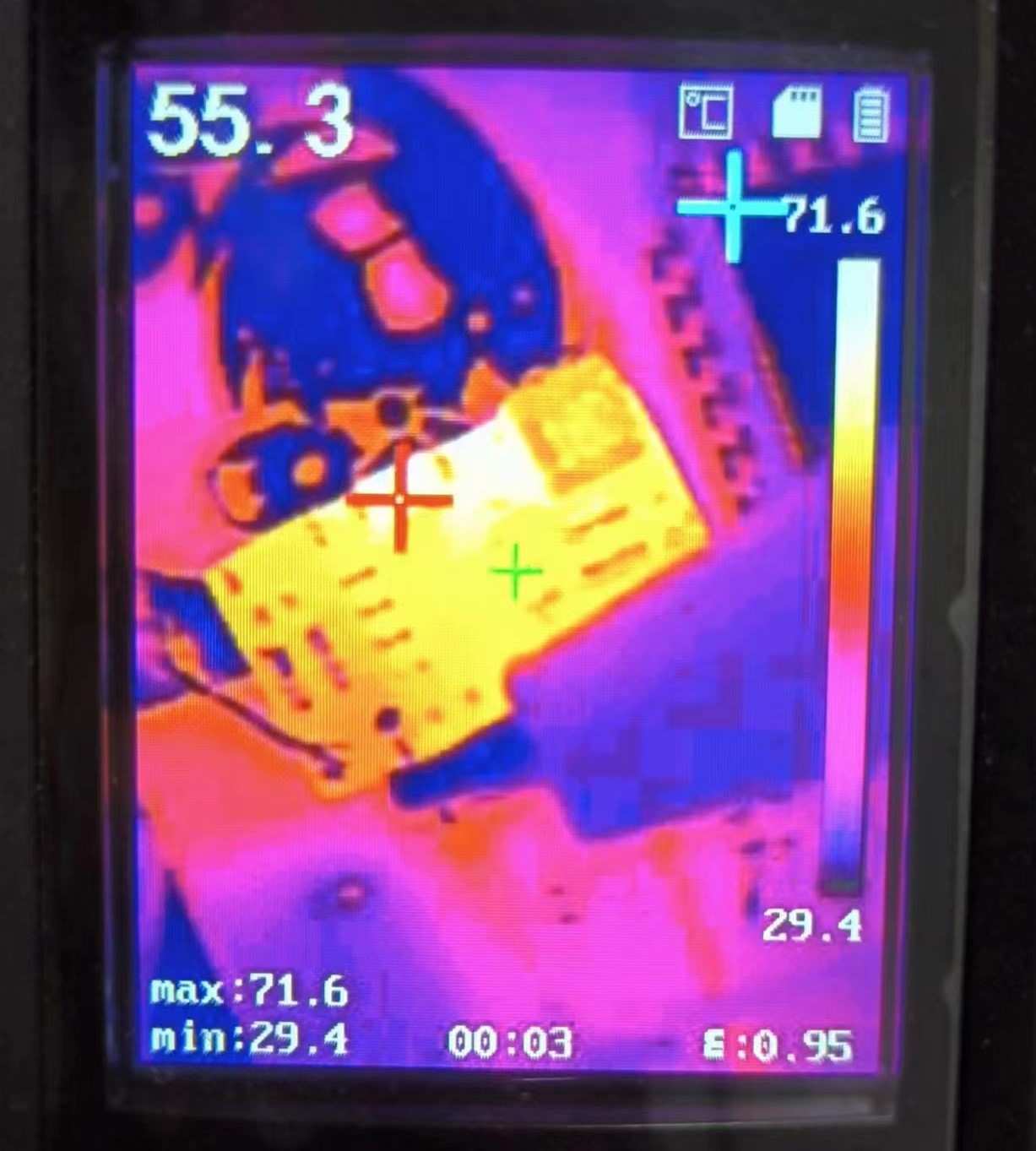

三、负载发热测试
       1、TP5400,时间1h,环境温度31.2℃,负载0.8A(0.9A以上,直接保护,或者电感和D1二极管变成光,对负载有要求及对空间无要求可更换更大的二极管和电感)。
             最高温度为D1二极管71.6℃,其次芯片和电感均有不同程度发热。
             其他芯片有时间再测试【
