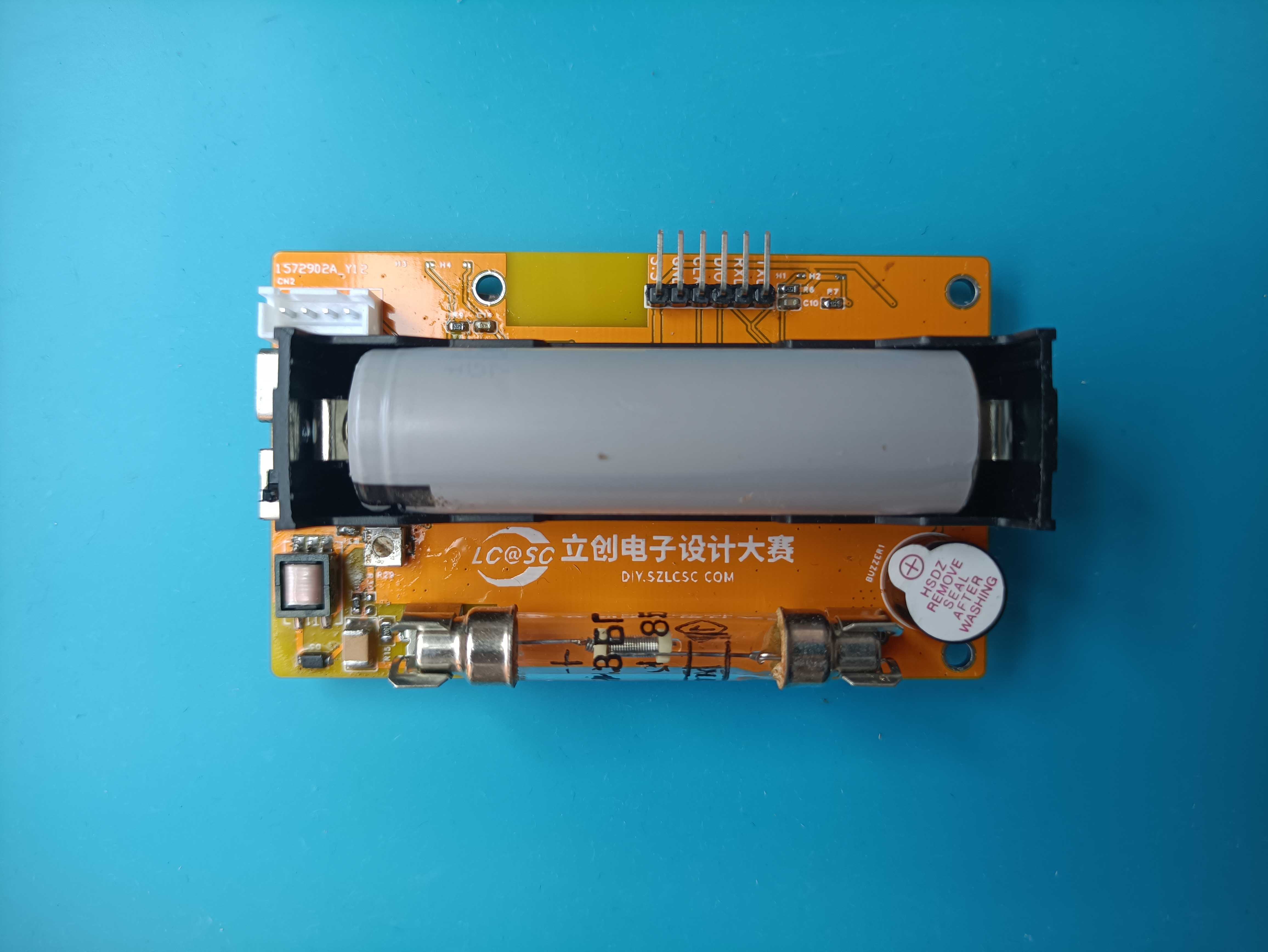

可检测甲醛、CO2、TVOC、PM2.5、PM10、温度、湿度、电离辐射。使用N32G430C8L7作为主控芯片,内置18650电池可允许移动式检测,使用TypeC接口进行充电。
简介:可检测甲醛、CO2、TVOC、PM2.5、PM10、温度、湿度、电离辐射。使用N32G430C8L7作为主控芯片,内置18650电池可允许移动式检测,使用TypeC接口进行充电。

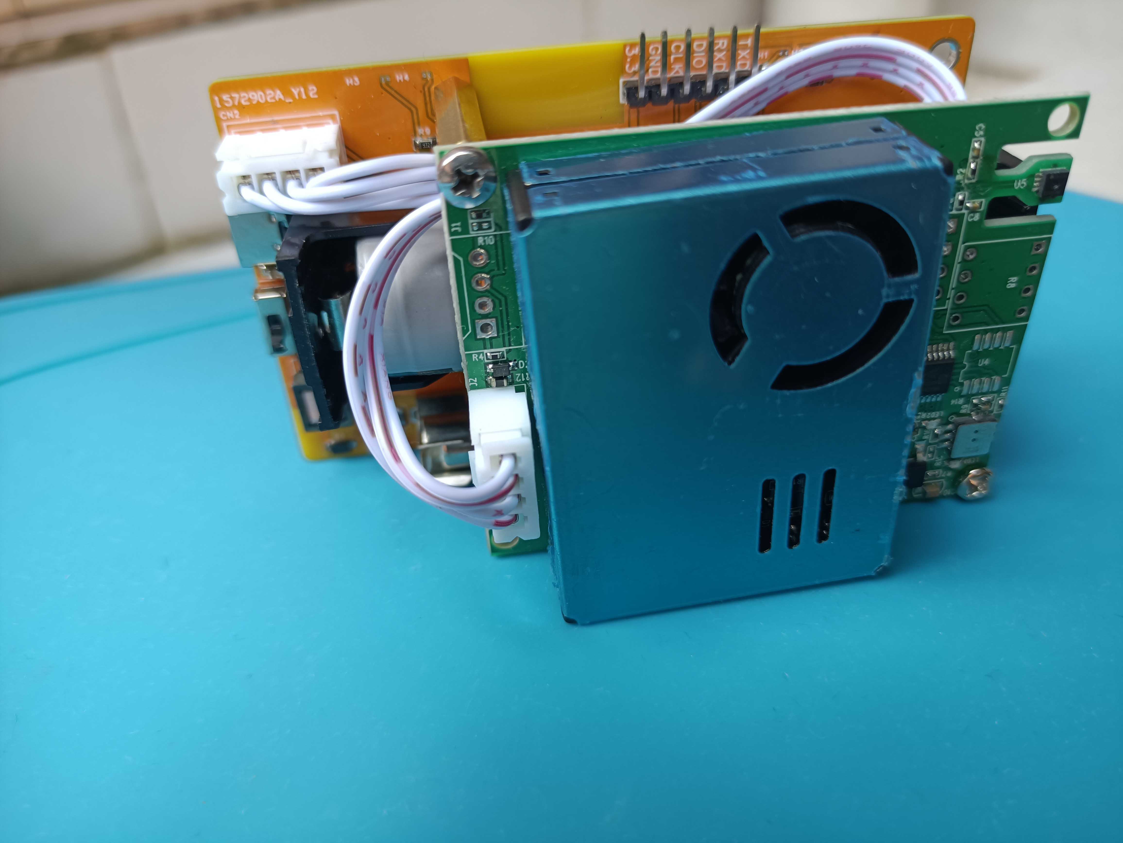

* 1、项目功能介绍

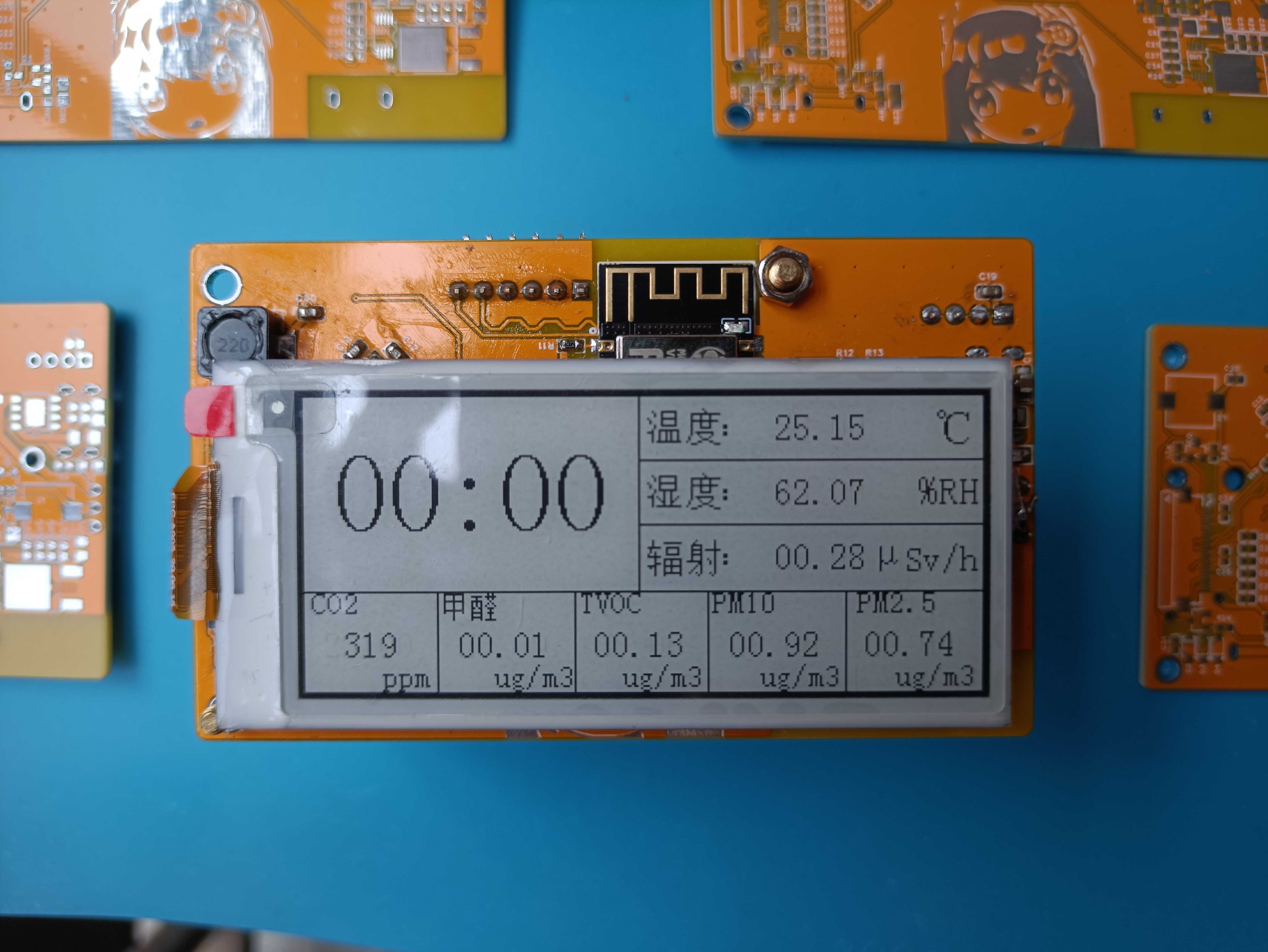

可检测甲醛、CO2TVOCPM2.5PM10、温度、湿度、电离辐射。使用N32G430C8L7作为主控芯片,ESP12作为WIFI模块连接网络,墨水屏使用SPI通讯,七合一空气质量变送器通过串口连接,盖革计数器通过ADC进行采样,内置18650电池可允许移动式检测,使用TypeC接口进行充电。

*4、硬件部分
本项目元件选用原则:在保证功能正常的情况下,尽量选择型号相同的元件,以减少单个项目的成本(例如:22uH电感、MMBT3904三极管、CJ3400场管等)
硬件电路部分注意事项:

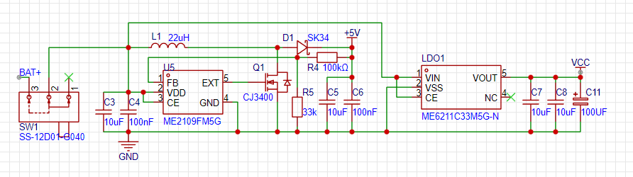

1、 电源电路
1、 ME6211选择C30A以上的(A后缀封装不同),后缀的大小其最大工作电流不同,具体请参照相关手册。
2、 100UF可根据成本修改删减(第一版使用的是1117,该钽电容为遗留),保留更好。

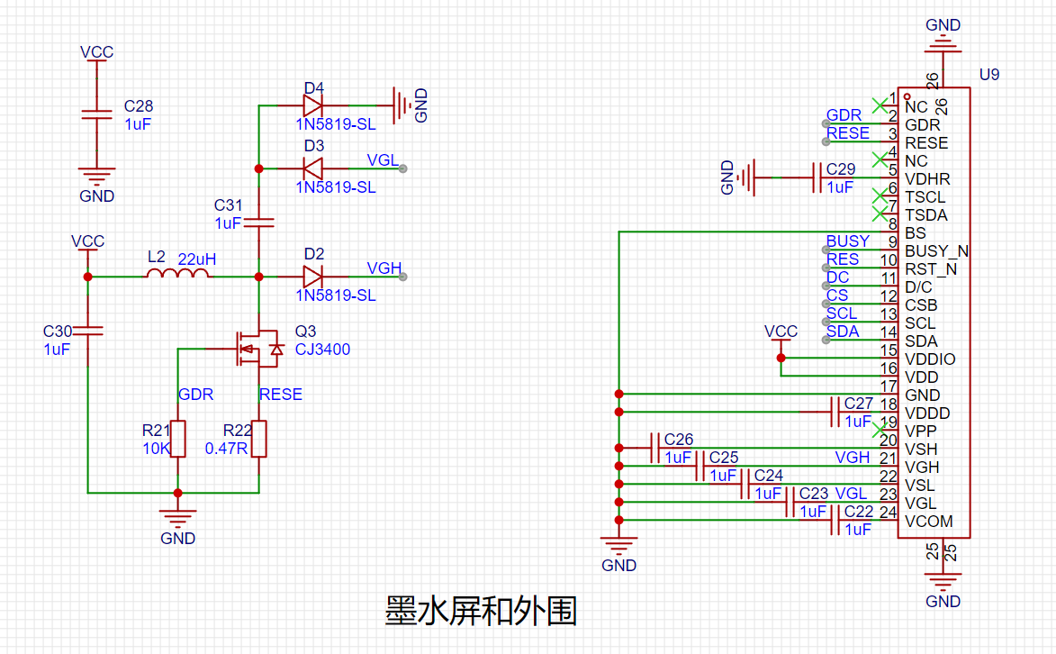

2、 墨水屏电路
1、 电感型号实际选择可以更小,具体请参考官方电路。
2、 墨水屏接口排针为24P下接。
3、 该项目使用的为中景园2.9寸墨水屏。

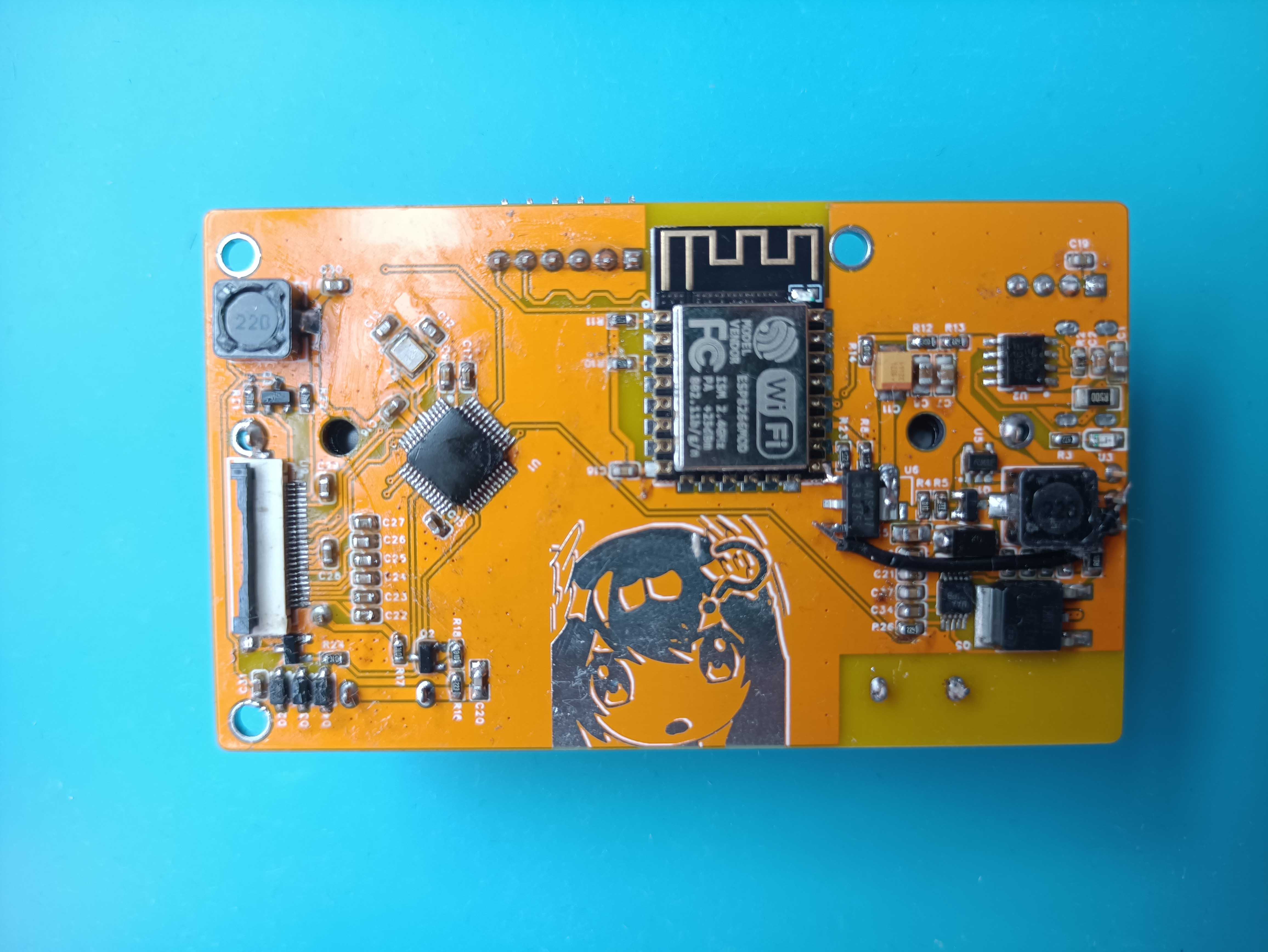

3、 MCU电路
1、 BOOT脚和RST脚使用0201焊盘引出来代替短接。
2、 引脚兼容STM32F103C8T6(不过没写STM32程序)。

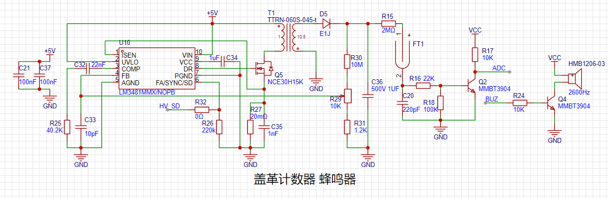

4、 盖革管电路
1、 060S-045变压器贵且难买,本人实际使用的是060S-058,匝比118120Uh的。
2、 测量C36两侧的电压,旋转R29电位器微调输出电压至400V,如电压不够可以减少R31的阻值。
3、 HV_SD为升压使能脚,如果单片机控制引脚无法控制使能,那就拆掉0欧放弃使能功能罢。
4、 打了板才发现LM3481也太贵了吧,有能力建议选择其他Boost升压芯片平替,甚至555都行
*5、软件部分
ESP12F相关功能程序还未完成,N32代码等ESP12F完成再发布。

*7、大赛LOGO验证
LOGO
贴片面
组装背面
组装正
学校宿舍放不了3D打印机,就不搞外壳了。
