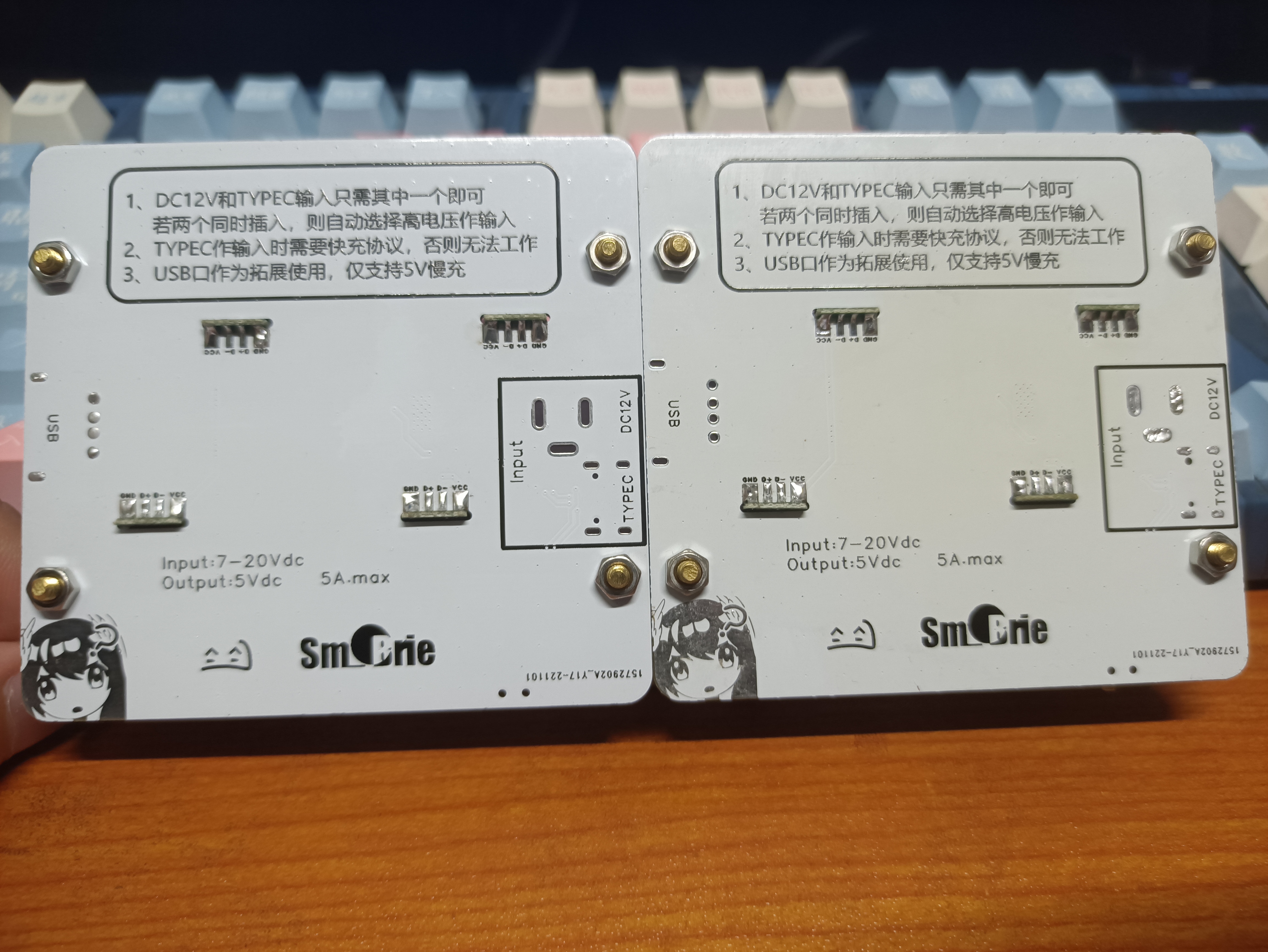

基于SlimeVR开源项目,MPU6500+QMC5883L,带充电座,仅需支持快充协议的TypeC口就可以充电。
简介:基于SlimeVR开源项目,MPU6500+QMC5883L,带充电座,仅需支持快充协议的TypeC口就可以充电。
创建时间:2022-10-01 20:36:34更新时间:2023-07-19 10:32:26
带充电座的SlimeVR,毕竟不带座的充一次电得接好多线。

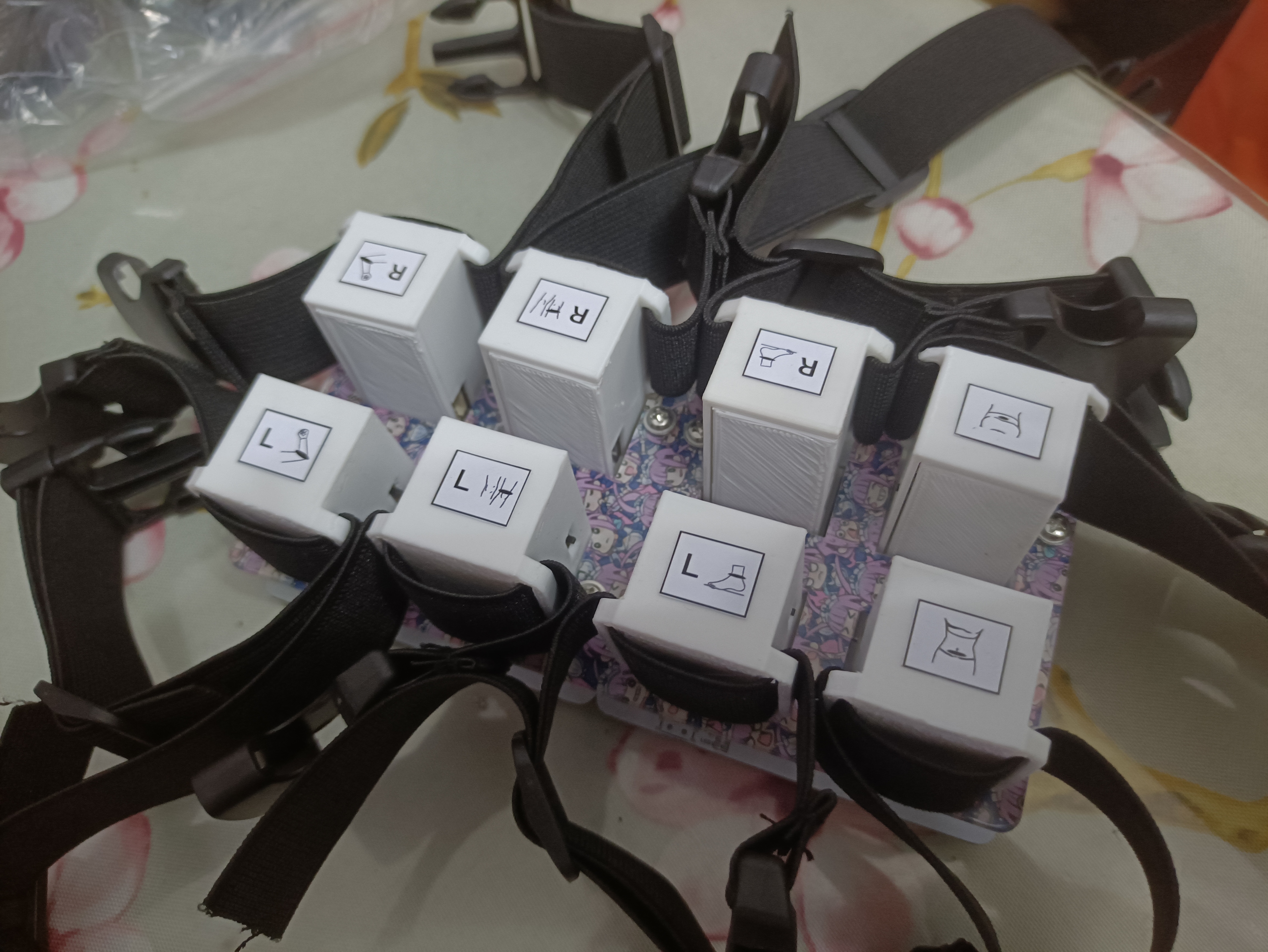

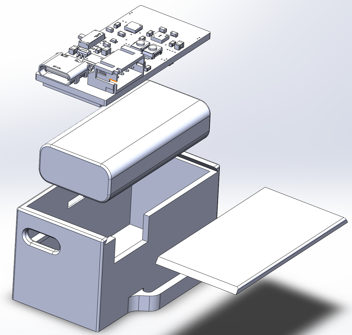

主追踪器:
1、电池使用102040,1000mAh,具体续航时间未测试。绑带宽度2.5cm,绑身时TypeC口朝地面。
2、除了ESP12F,其他大多都可以直接贴片。
3、开关需要长度2.5H的,一般长度1.5H装壳后会比较难拨动,可以尝试更换更大的开关。
4、PCB布局其实还能更小,但考虑到电池也会更小,续航也降低。
5、关于天线背部TypeC的问题,虽然没接地,但多少会有影响。由于没有进行对照试验,所以也不知道会影响多少。与路由器在同一房间下ping在个位数,也就没管了。

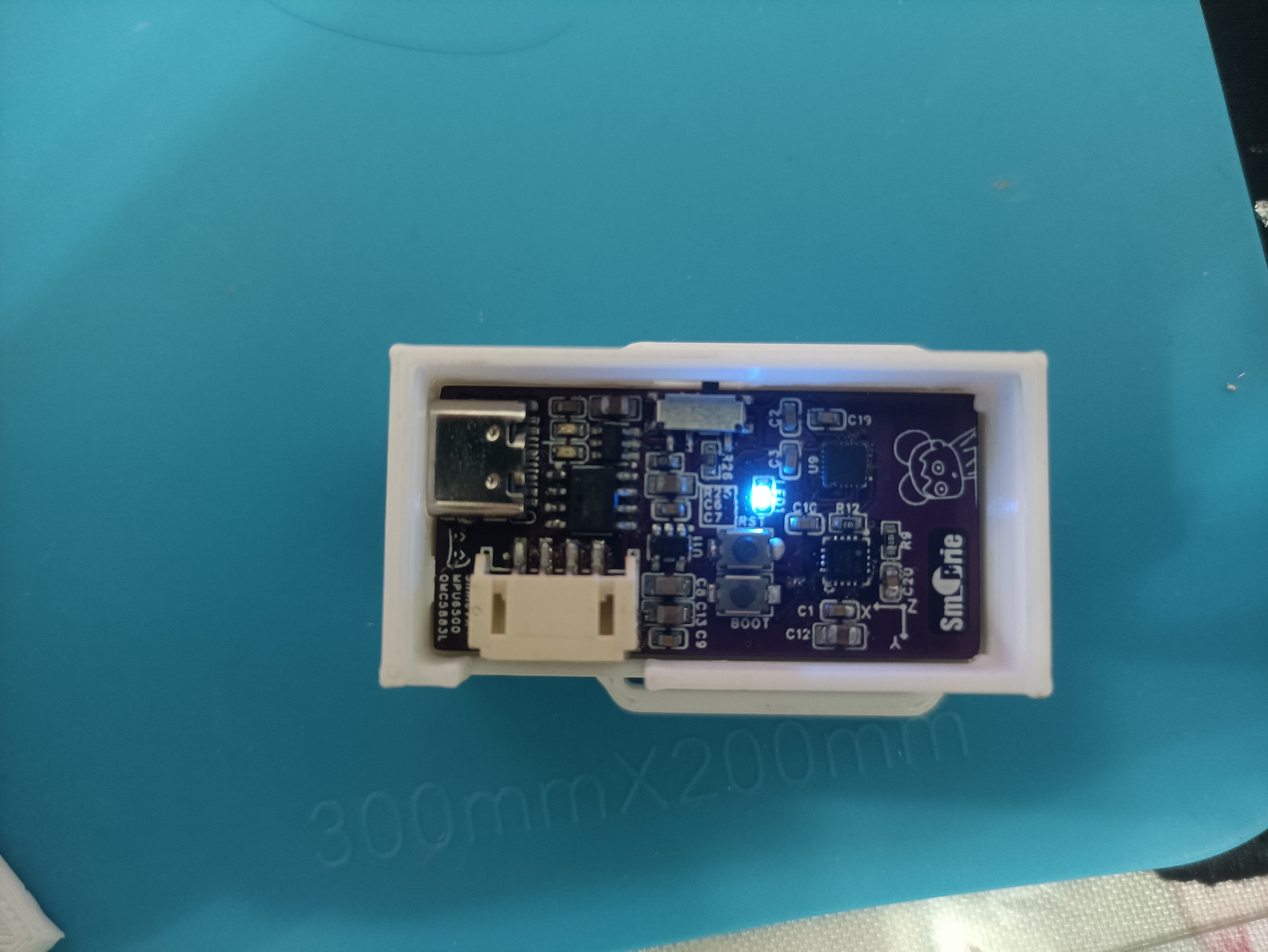

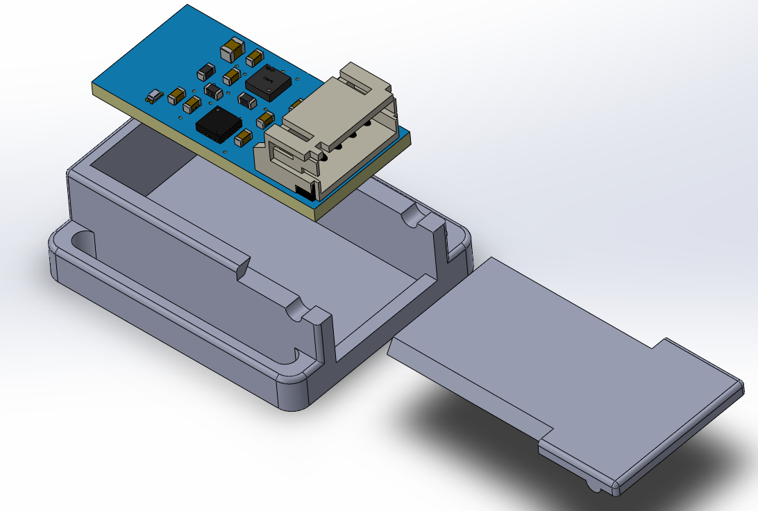

副追踪器:
1、使用PH2.0与主追连接,腰部长度300mm,脚部长度200mm。绑带宽度2.5cm,绑腰时PH2.0口朝地面。

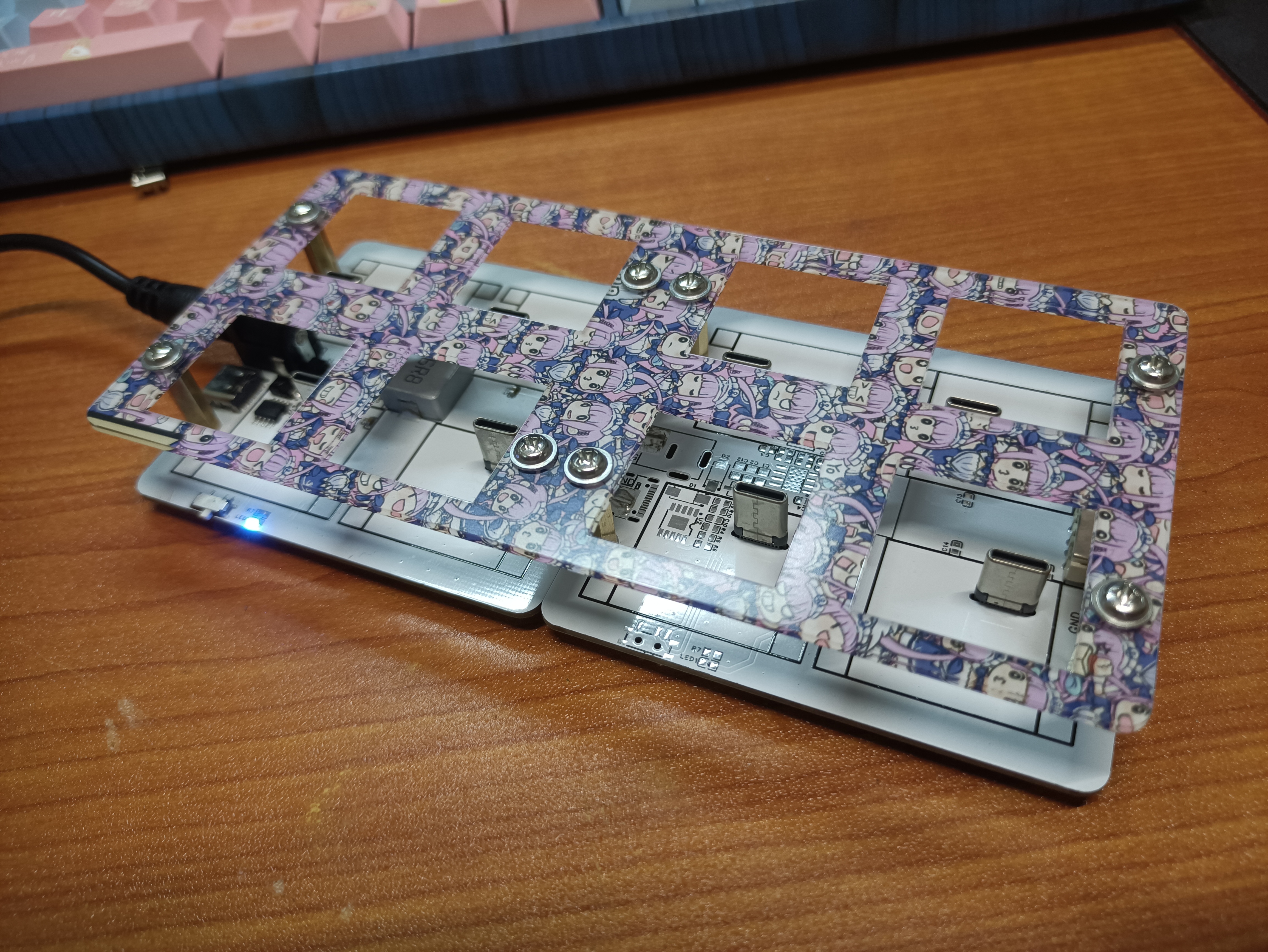

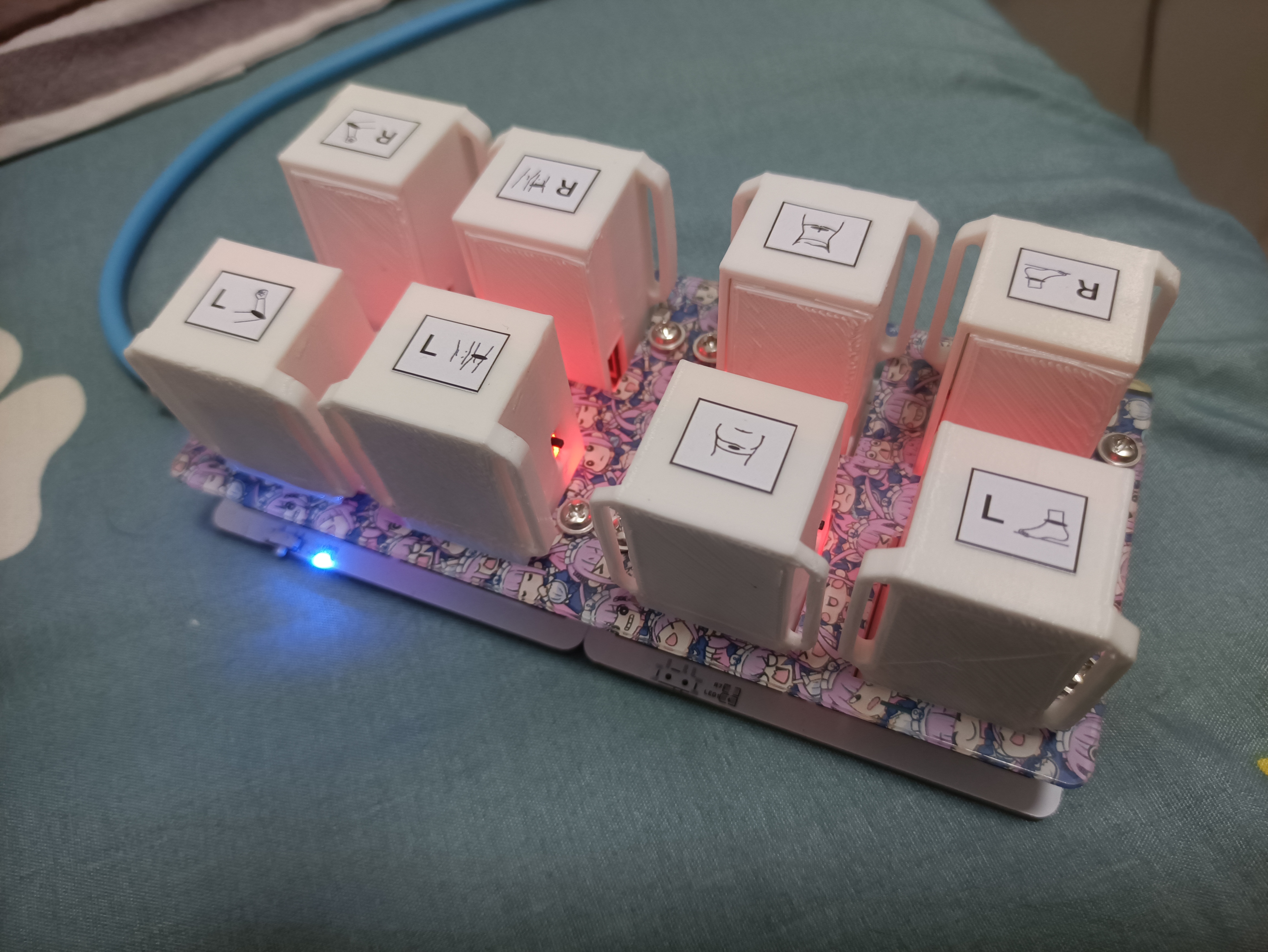

充电座:
1、使用两块相同的板拼接而成(为了符合白嫖规则),仅第一块板需要焊接电路,板与板之间放个例如1.5平铜线焊接连接。第二块版只需要焊接TypeC公头和USB母座。
2、使用焊线带板的公头比较便宜,似乎受力还更好?
3、最多可以同时充8个主追踪器,并没有副追踪器的放置位置。
4、支持TypeC快充或者DC12V输入,二选一即可,一起插会从高电压的取电。USB母座只支持5V慢充。
5、最大输出5V5A,单个主追踪器最大输入5V500mA,即使快充只诱骗9V也只有2点多A,不需要担心电流问题。(不考虑USB母座的情况下)
6、插入时只有TypeC公头受力,最好在旁边沾个泡棉。
程序使用的是欧阳大鸽子的滤波版,几乎是兼容的,对制作过程有疑惑的推荐看他的视频。
