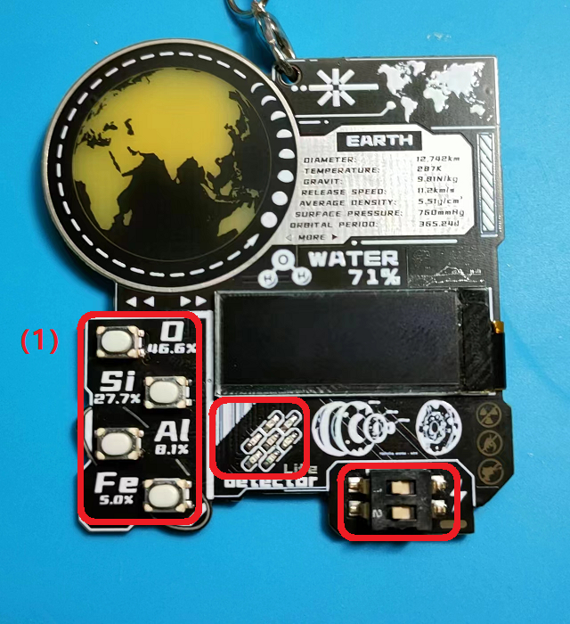

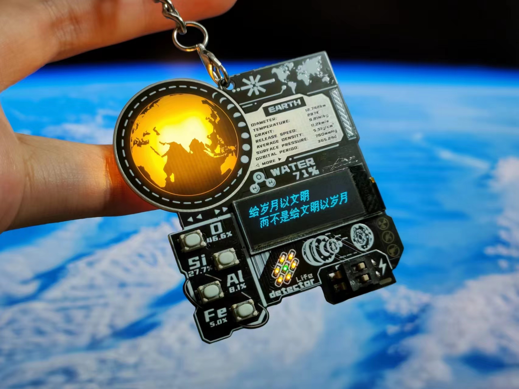

以地球为主题设计的一款基于Air001芯片的的具备趣味性和观赏性的小卡片,包含OLED屏幕、LED灯、按键、开关等外设,可显示地球信息,设定文字等内容,支持切换动画,具备多个灯光效果。

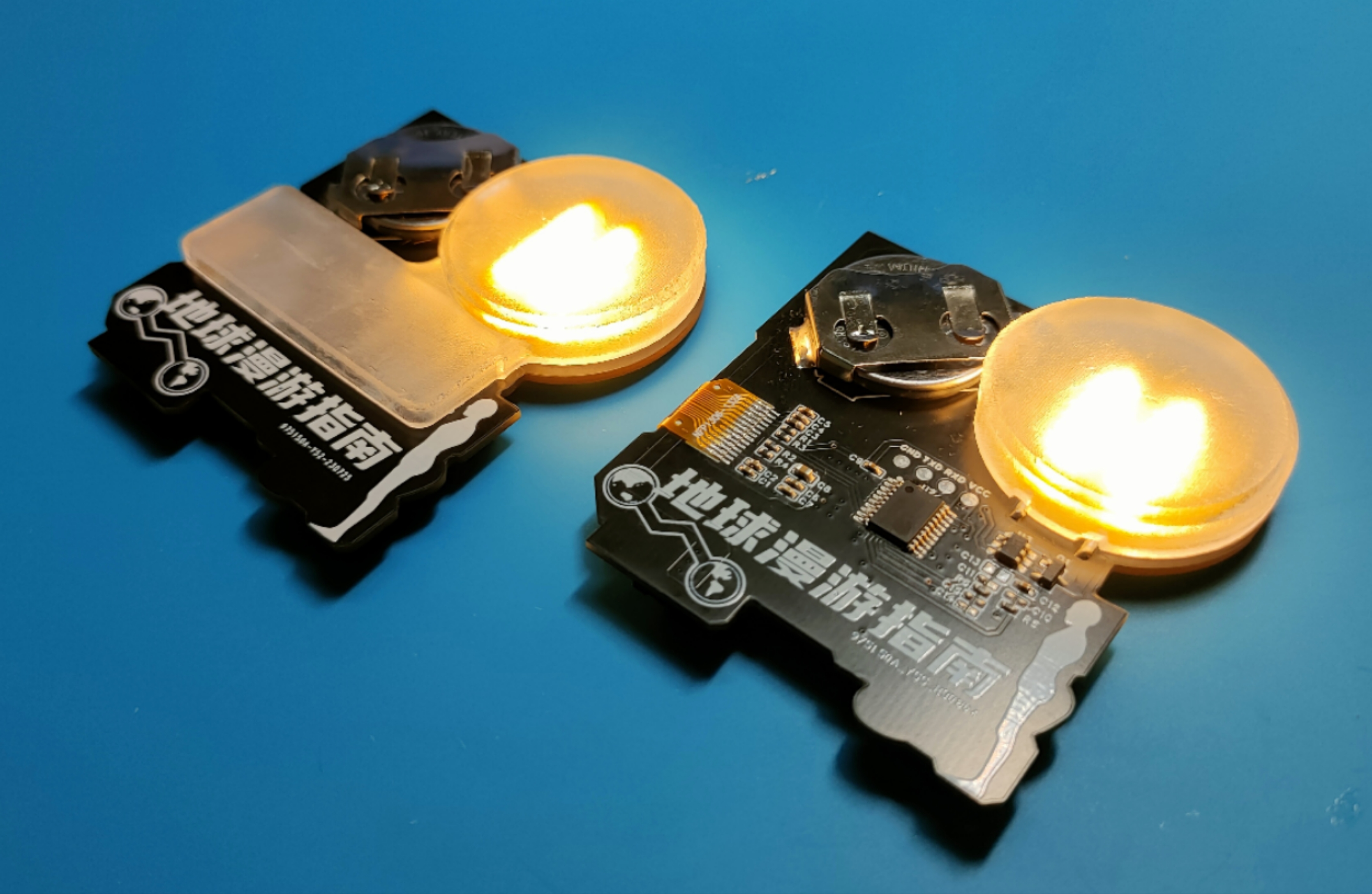

更新:添加两种形式的后盖外壳,建议透明3D打印,使用UV胶粘接,模型文件见附件

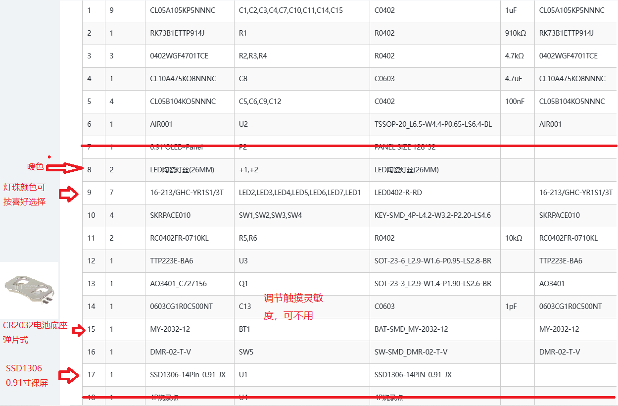

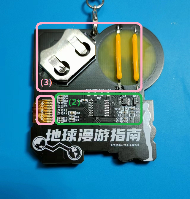

(1)电子元件
参考最后生成的BOM表购买即可,有一些注意的在下图中给出,划掉的项是无需购买的,还有一些描述可能不太准确的也在下方注释了。

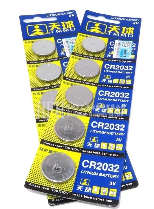

(2)纽扣电池
使用CR2032一次性纽扣电池,当然也可使用LIR2032这种充电锂电池,后者电压会高,因此陶瓷灯可能会过亮,应注意避免烧坏。使用陶瓷灯时耗电需求较大,因此电池使用一段时间后电压较低时使用灯光可能不稳定。
(3)PCB
从下方的工程导出即可,因为设计需要,DRC检查中可能会较多错误,在不改变工程的情况下可忽略,直接导出打样就行。
(4)其他
可以买个钥匙扣安装在上方空中方便携带,因为没做外壳,要小心别与电池壳等触碰出现短路。

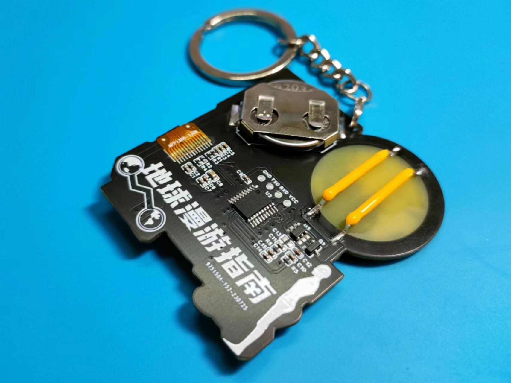

3.1硬件制作
个人制作时元件焊接顺序如下,仅供参考:
(1)加热台+锡膏焊接正面贴片元件
(2)热风枪+锡膏焊接背面小元件
(3)电烙铁+焊锡丝焊接OLED、电池底座、陶瓷LED灯
注意:焊接前需要判断好LED灯的正负极;因为PCB两面都有贴片元件,因此热风枪焊接背面时需要控制好温度,不宜过高。

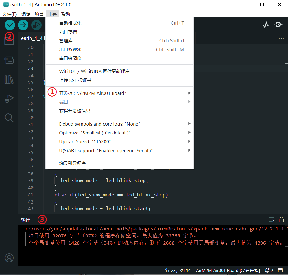

本项目使用Air001芯片,基于Arduino IDE开发,开发板安装方式见以下链接
Air001基于Arduino的用户手册 - LuatOS 文档
本项目实现时使用的版本为0.3.3
(2)程序编译
下载并解压附件中的程序压缩包,打开earth_x_x文件夹中的earth_x_x.ino文件(x为版本号),选择下图所示的开发板,随后点击左上角编译按钮,若编译成功,会显示如③处所示内容,即可进行下一步下载。

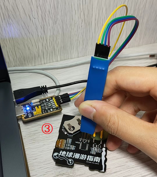

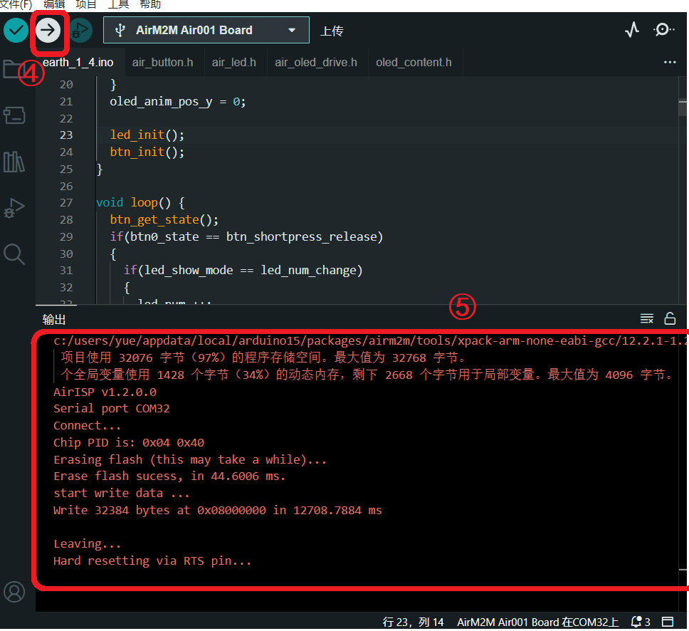

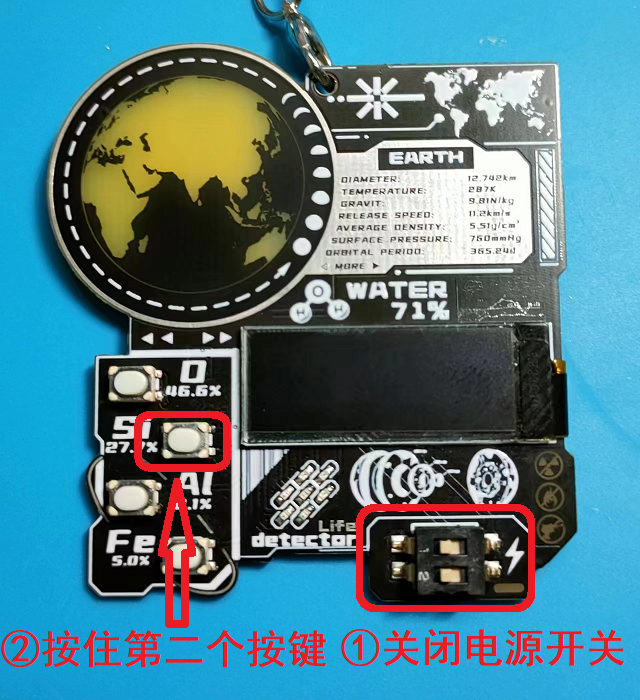

本处使用串口进行下载,关闭电源开关(避免与电池供电冲突),按住从上往下第二个按键(BOOT0),将通过烧录探针将烧录点与串口下载器相连(此后可松开按住的按键),此时点击下载按钮进行下载,下载成功后会显示相应下载信息。
*个人烧录的时候,是先点击下载按键,然后迅速按住按键后见探针压在烧录点进行下载,也可行。

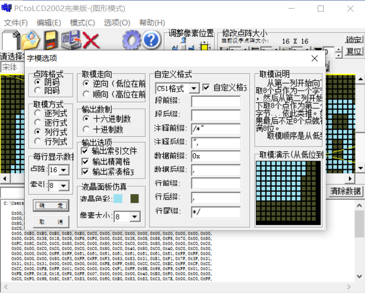

(1)修改显示内容
使用Pctolcd2002取模软件,设置取模选项如下所示,导入需要显示的128x32大小的BMP单色位图图片进行取模。
取模获取的数据放置在程序的oled_content.h文件中,替换原有的oled_pic_128x32或oled_word_128x32数组中的图片数据。(因为目前内存基本使用满了,因此建议替换而不是添加)
