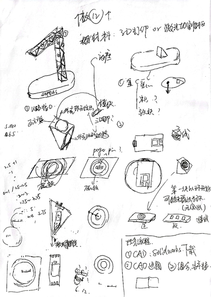

(2)设计草图

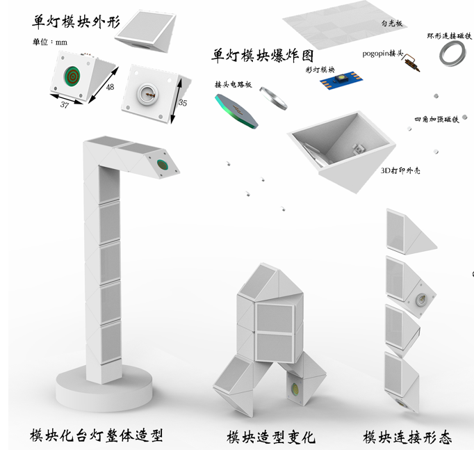

(3)最终设计

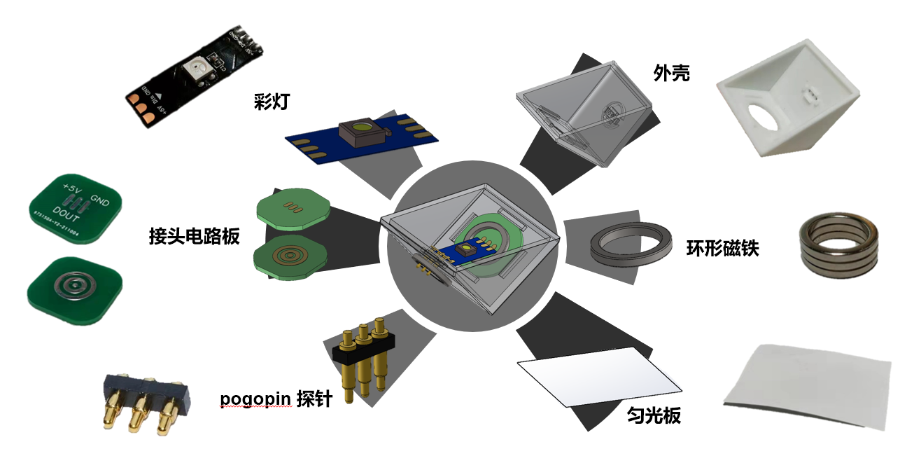

材料准备:

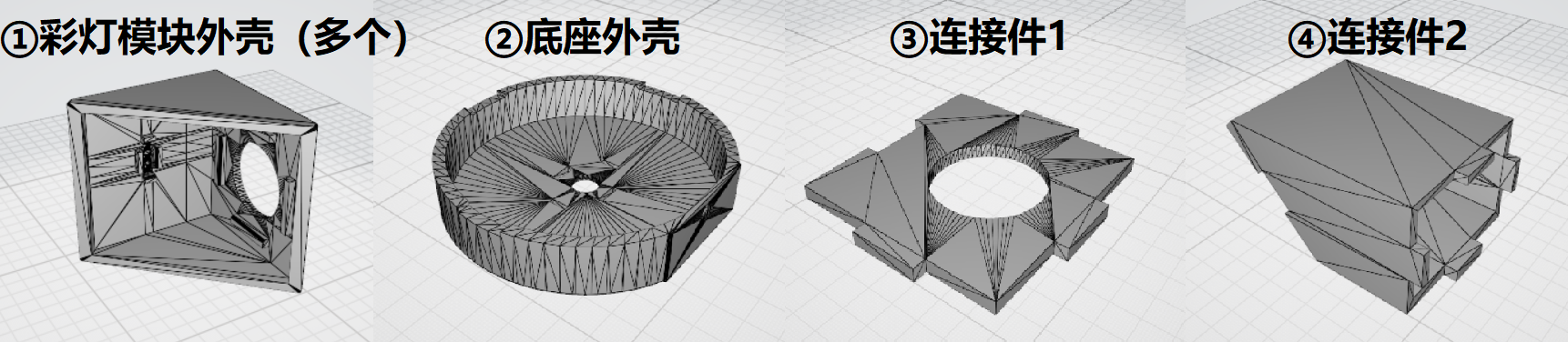

(1)3D打印外壳与底座
3D打印模型可在附件中获得,其中第一个彩灯外壳模块根据需要打印多个,其余底座与连接件仅需打印一个。

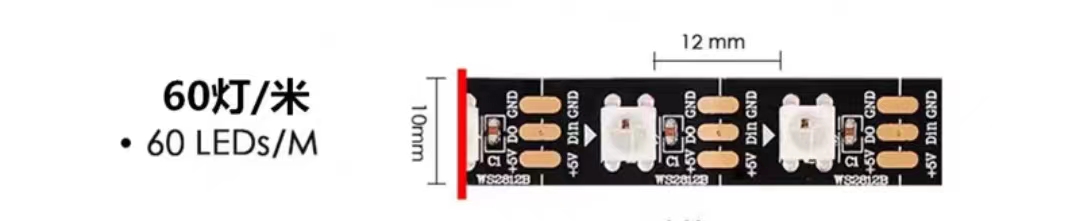

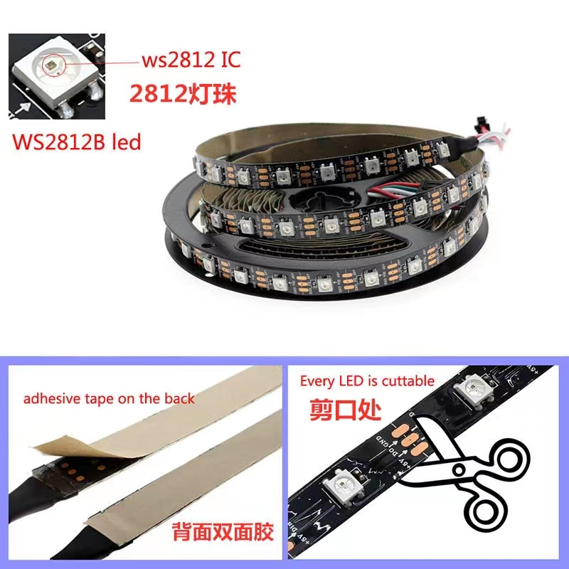

(2)彩灯灯带
淘宝购买彩灯灯带,规格为:裸板,60灯/米
【淘宝】https://m.tb.cn/h.U17uznM?tk=zU8G2vB3TZH  CZ3457「WS2812B幻彩LED灯带5V全彩灯条5050灯珠内置IC炫彩单点单控软灯条」
点击链接直接打开

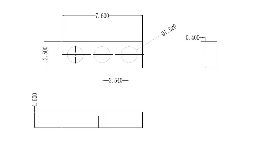

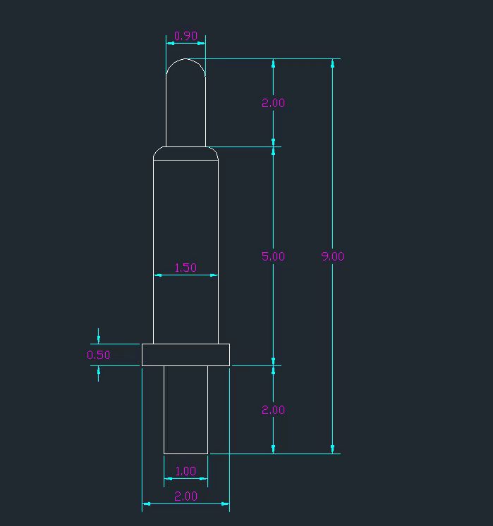

(3)pogopin探针
aArOuezBpA0GLl7BP9b9ciPplkzlKnWsPZ805vBF.jpegnfMY0aPdLdSVhR2lKXkMlQu3TQTNmdpTsBmyfE74.png
选择pogopin探针型号为:3P-2.5PH-7.0H-2.0T  胶厚1.5
【淘宝】https://m.tb.cn/h.UbQluEU?tk=qMRf2vBgPdG CZ3457 「POGOPIN连接器弹簧顶针镀金天线顶针插针孔侧焊侧贴充电测试扁针」
点击链接直接打开
(4)磁铁
G2X9BiyEHNc98C2mRdOoGXuQi9auMmDyfN5uNUQj.pngMWIs2POvP4OlfJewQtpI5GAS0WqUATmLlHSexsxJ.jpeg
环形磁铁规格:外径16mm 内径12mm 厚2mm
【淘宝】https://m.tb.cn/h.UbQITnK?tk=aHiQ2vB9Lbl CZ3457 「带孔磁石强磁片强力磁铁圆孔吸铁石强力圆环形磁钢直孔磁铁吸铁石」
点击链接直接打开
圆形磁铁规格:直径3mm 厚1mm
【淘宝】https://m.tb.cn/h.U0nmIBW?tk=74vE2vB9XI5 CZ3457 「圆形磁铁强力磁铁超强3mm强磁圆形3x2磁性小磁铁3*1磁铁吸铁石」
点击链接直接打开
(5)匀光板
型号:LGT075-T 可以选择其他型号,或者用A4纸代替也可,就是效果可能没那么好。
【淘宝】https://m.tb.cn/h.U0noazH?tk=ESC22vBl29s CZ0001 「LED背光源PET均光膜带胶匀光扩散膜导光板超薄灯箱反射背光纸定制」
点击链接直接打开
(6)接头电路板
3iyZXFGMpJYBdgSf6pMRjoc3XsbDopZeQcn1X1w5.pngziVWpnefaJlXJyfOTx6SM4SGG4HhQ2m5Fa3QnU7y.png
使用PCB文件进行打样

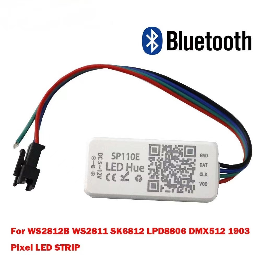

(7)SP110E彩灯控制器
通过该控制器可以使用手机蓝牙控制灯带,当然也可自行设计使用单片机控制灯带。

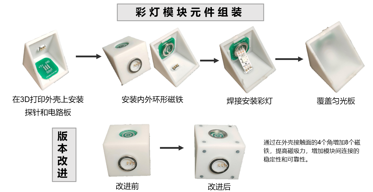

(1)彩灯模块组装过程如下:
①探针和电路板可以嵌入到外壳上,嵌入后使用502进行粘接固定;
②先安装外部的环形磁铁(注意磁铁极性,应能让模块间成功配合),其内径可以卡在外壳上,卡完后用502固定,内部磁铁可使用已安装完外部磁铁的模块进行定位,后固定粘接在PCB上;
③将将长灯带剪为单个灯珠,注意两边需要留有焊盘,确定好进出方向(探针进,pcb板出)后,将两端进行焊接;(若此处焊接困难,也可尝试在步骤①前完成焊接)
④切割匀光板至合适大小,使用双面胶将其粘在外壳上。
*这里使用改进后的版本,所以需要在外壳上安装八个圆形小磁铁(注意磁铁极性,应能让模块间成功配合

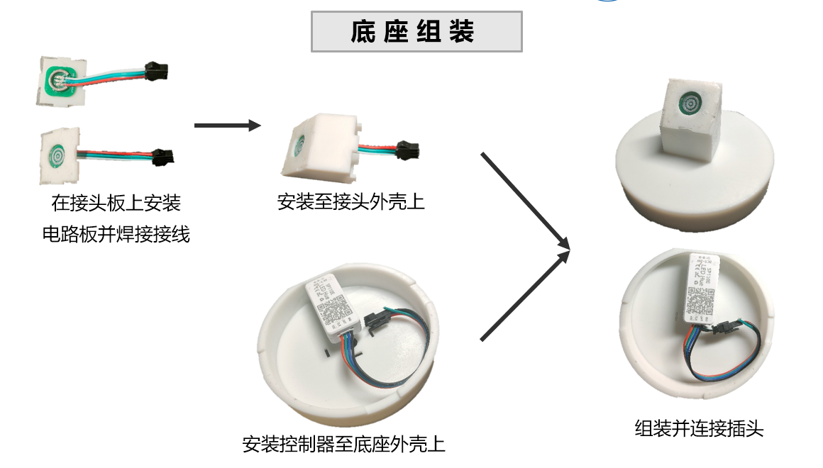

(2)底座组装
①在连接件1上安装PCB并焊接接线,此步骤具有一定难度,一方面需要准确固定PCB和环形磁铁位置,一方面如果磁铁和接线干涉需要敲下部分磁铁。
*此处设计不太完美,未在连接件1上设计四角的加强磁铁空间,最终完成时可在此处加点双面胶固定。
②将控制器粘在底座上,组装并连接插头。
*此处未设计底座盖板,可剪裁厚纸板粘接,如需要3D打印可自行设计。

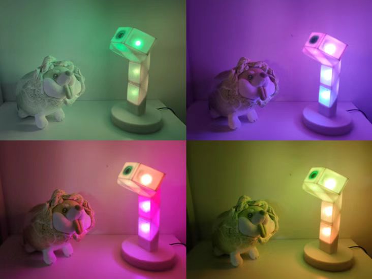

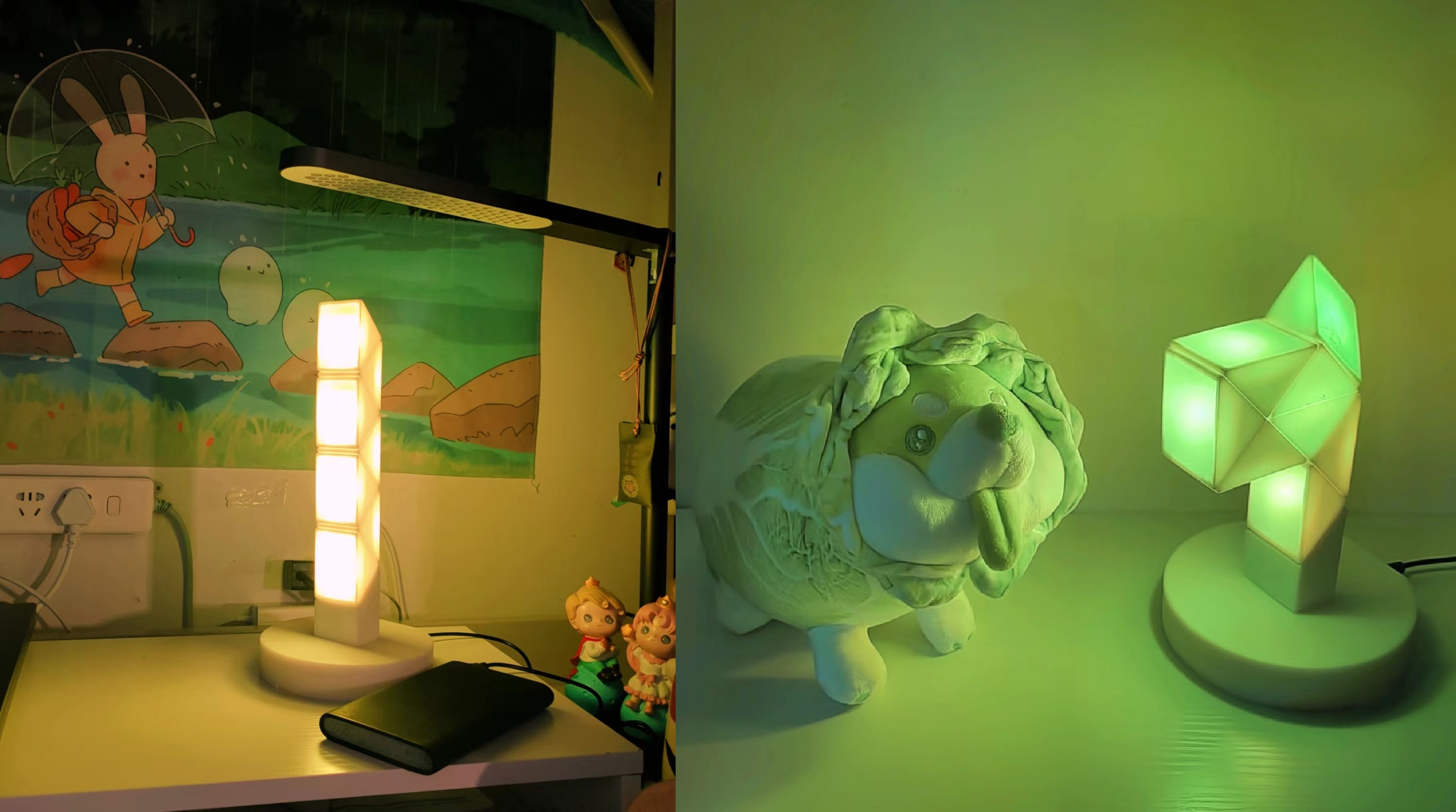

完成效果:
各彩灯模块间可自由组合变形,给控制器供电后,可通过手机app进行灯光控制。
