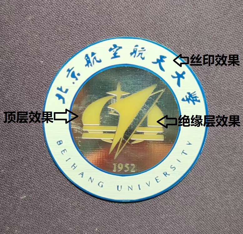

(1)PCB面板
徽章面板使用1mm PCB板,校徽外环使用丝印层进行打印,校徽内圈背景通过阻焊层显示出顶层,实现金属效果;通过各层的镂空显示出绝缘层上的校徽内圈图案;绝缘层具有一定的透光性,因此可以作为面板显示灯光。
