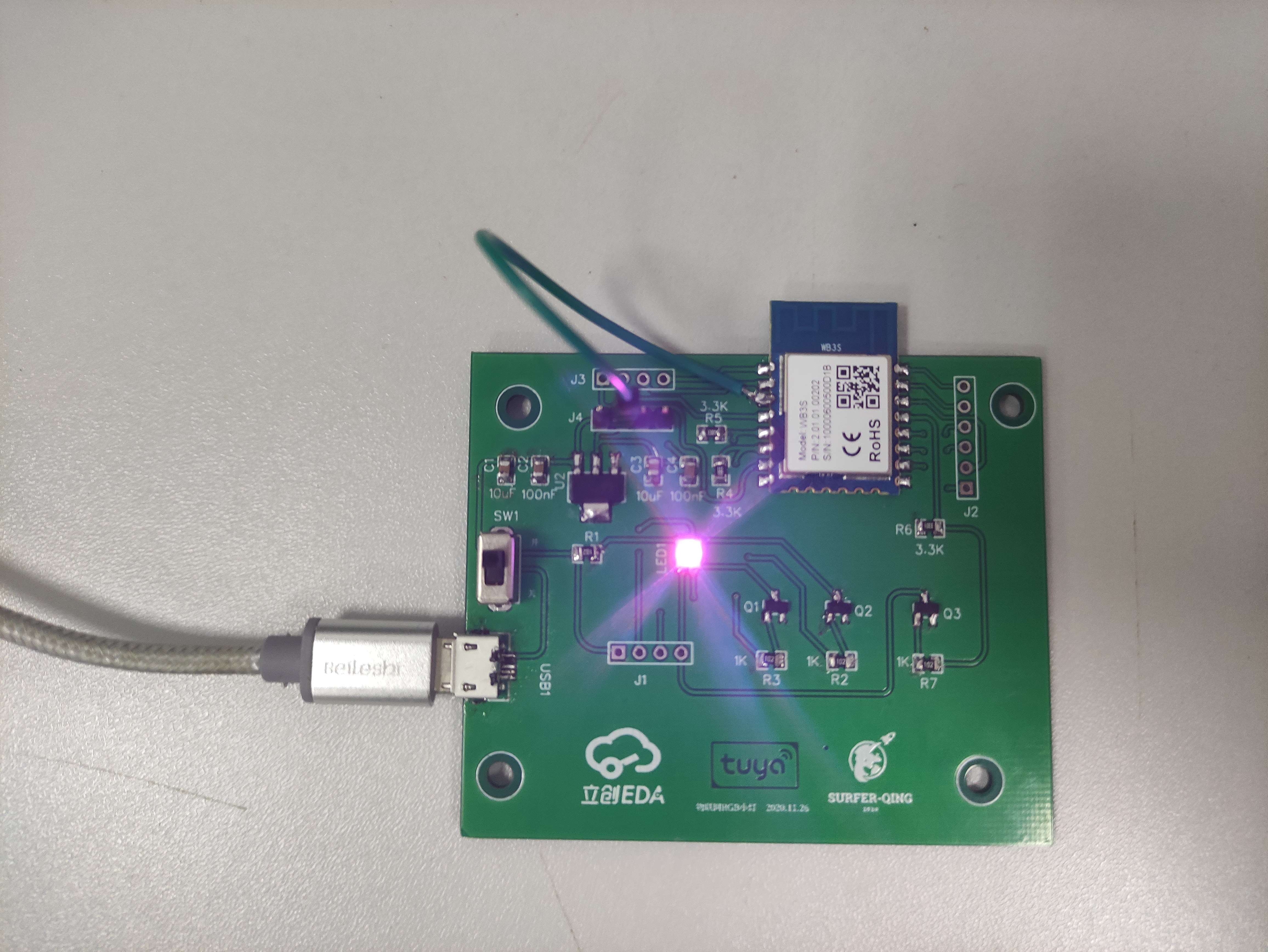

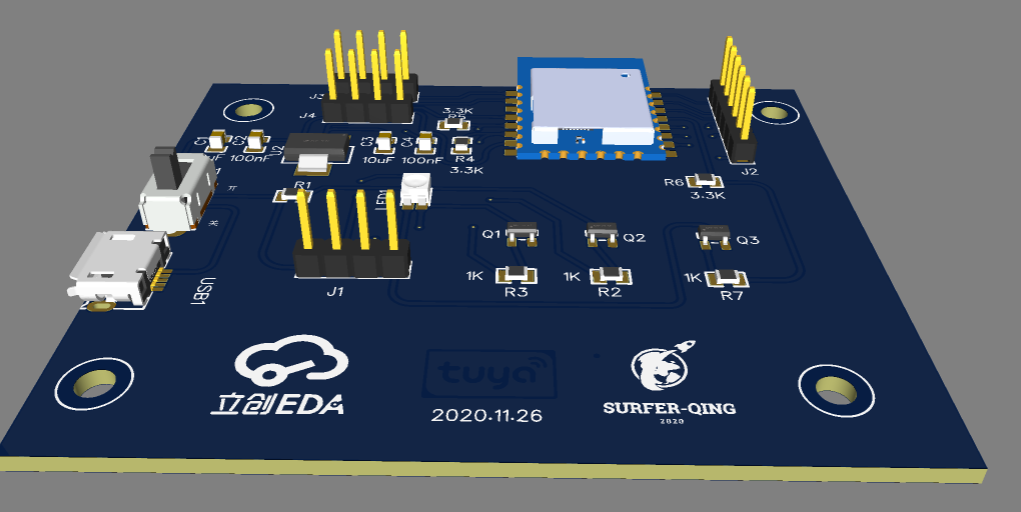

制作过程:按照莫工的原理图自己画好,在生成PCB自己手动布线,加深对电路图的理解,看到仿真的3D图,感觉非常有趣和满满的成就感。接下来就可以去嘉立创下单打板子了,同时去立创商城下单元器件。坐等焊板子,美滋滋。。。。
问题及解决方法:在PCB布线的时候,涂鸦的WIFI封装的电源引脚网络是写的“3.3”,而我都板子电源写的是“+3.3”,导致两者之间没有连接,下单打板后才检查发现,不过问题不大,后期焊板子通过飞线连接。焊接元器件时上锡不用太多,要检查每个元器件是否存在虚焊,在检查电压是否正常。

3D仿真图
实物图

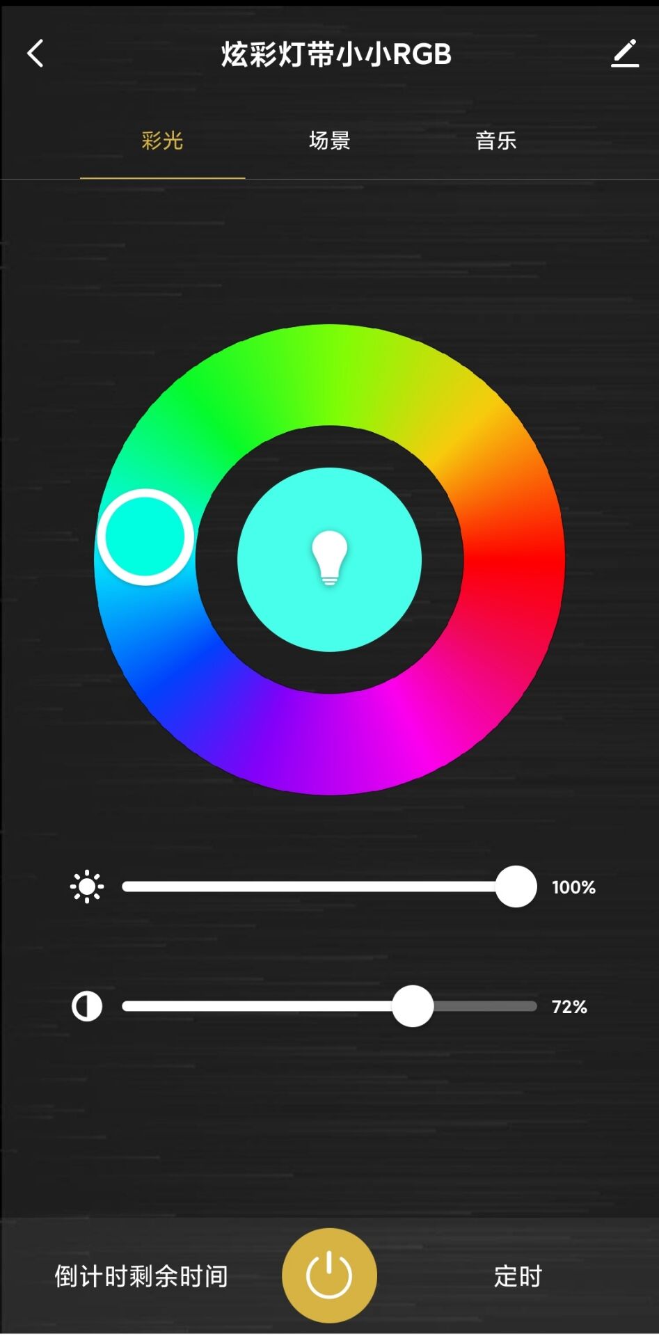

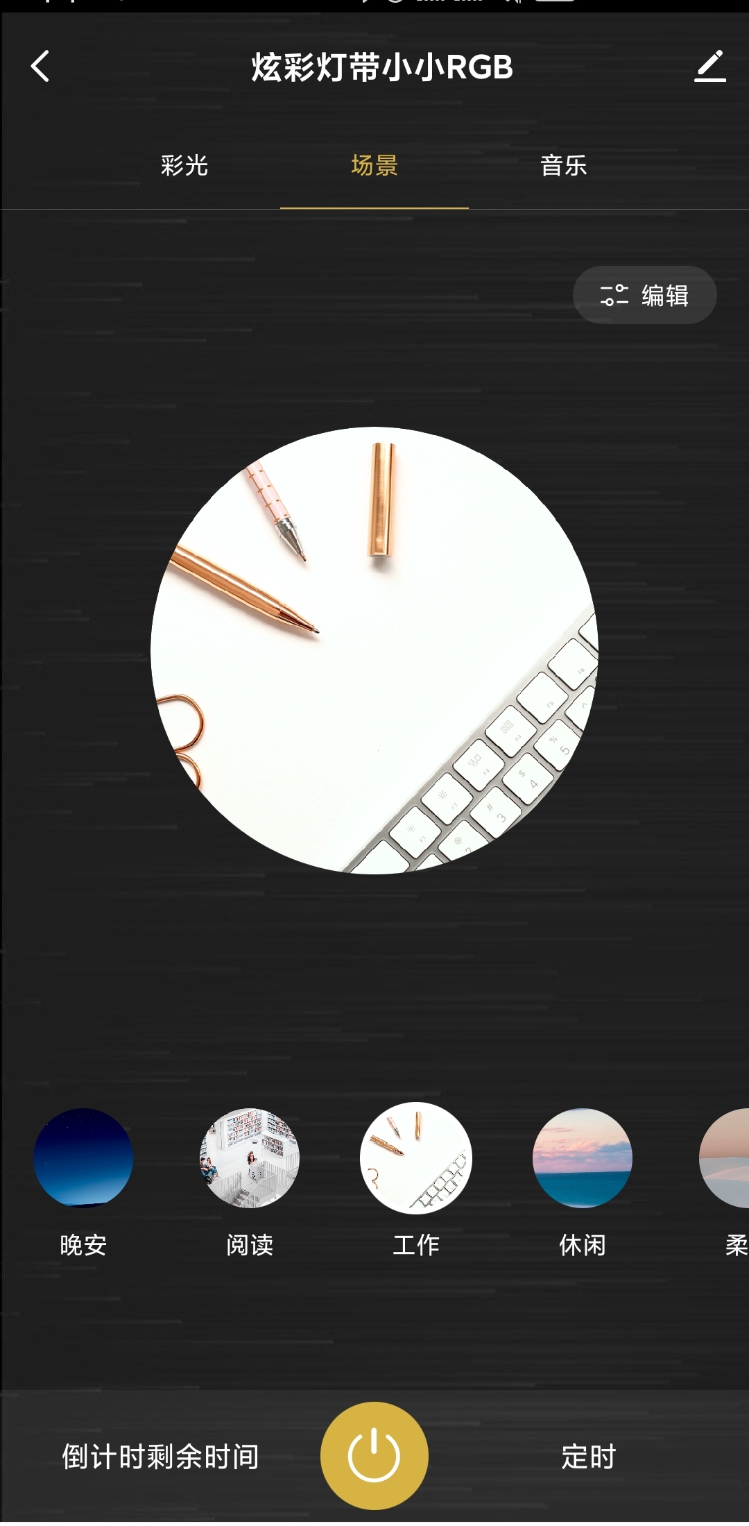

app截图
注意:我的涂鸦WIFI模块设定复位是重启五次,就可以重新配网了。
