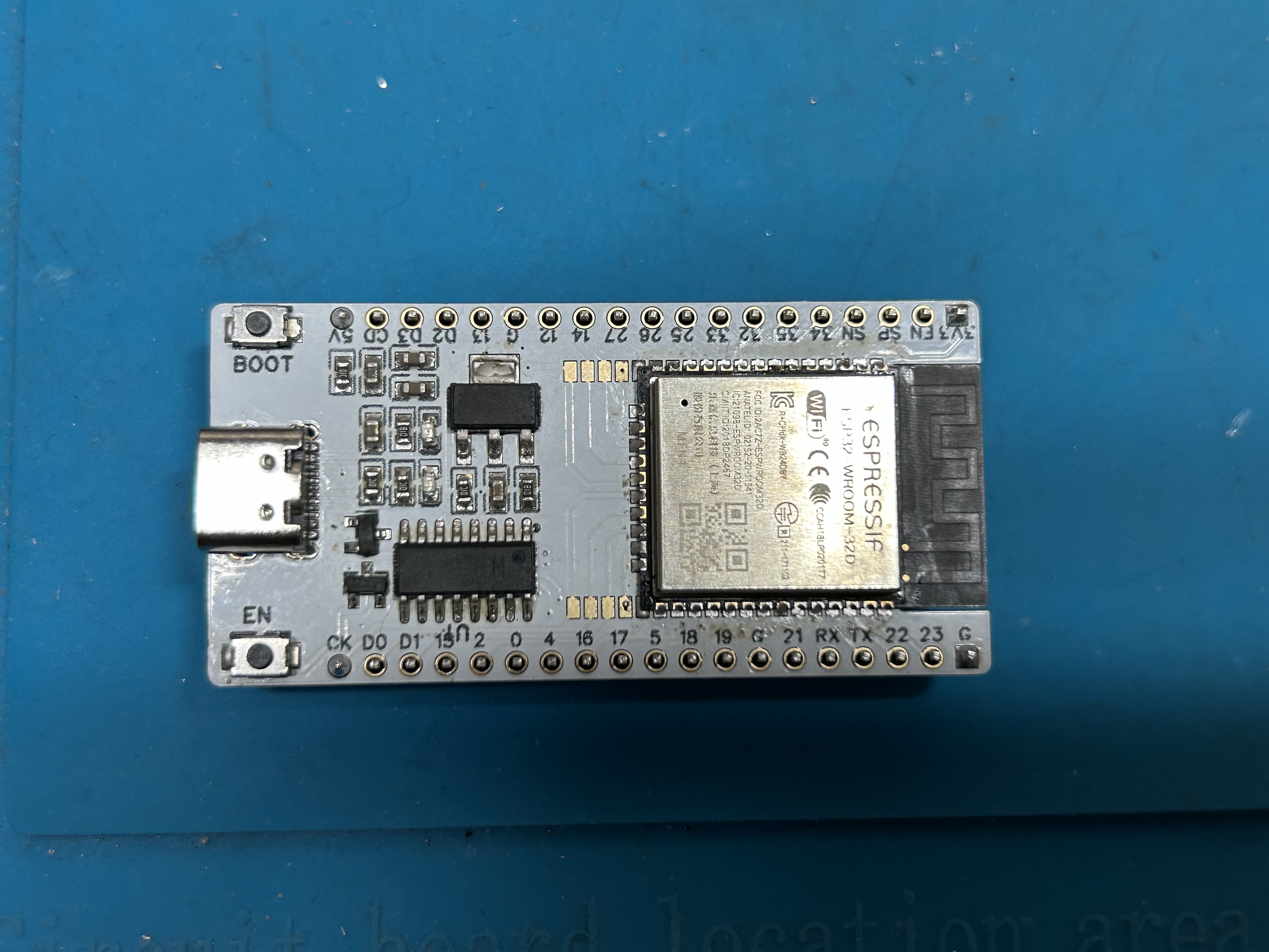

ESP32-Devkitc 核心开发板,使用 TYPE-C 接口,CH340C支持自动下载,排针宽度为25.36。
因为网上这种规格的很难买到要么是高价,为了方便大家使用这个模块于是创建了这个项目。
为了方便大家手工制作,特意将元件布局在顶层,大部分贴片元件规格为0603。
成品展示(已验证)
这里有个小问题,在设计原理图的时候RX和TX接反了,上图用飞线临时解决了,原理图已更新。
