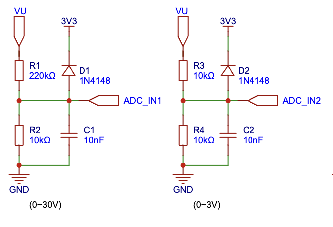

2. 电压电流采用部分:本部分采用了与训练营一致的元器件,目的是考察CW32F030这颗MCU原生的ADC采样精度。电压与电流通过SW1这个滑动开关进行切换。这样做的好处是可以节省一块数码管。
电压的测量通过电阻分压的方式进行,根据测量的量程设计合适的分压比。并且通过二极管(1N4148)钳位机制,将进入MCU引脚的电压控制在一个安全的范围内。
在两路电压测量值的选择上(由程序控制),当测量所得结果大于3V时,选择ADC_IN1引脚的数值。若小于等于3V,则自动选择ADC_IN2引脚的结果进行显示,以提高测量精度。
本设计采用的钳位电压为开发板提供的3.3V电压,1N4148的压降通常为1V,理论上进入MCU引脚的电流应该在4.3V以下。查阅CW32F030的数据手册,IO口的最大电压为Vdd+0.3V,约为6.3V左右。(如果要复刻,并进行高电压的测量,请确保ADC_IN2点的最高电压不要超过6V,否则可能会击穿MCU的引脚)。

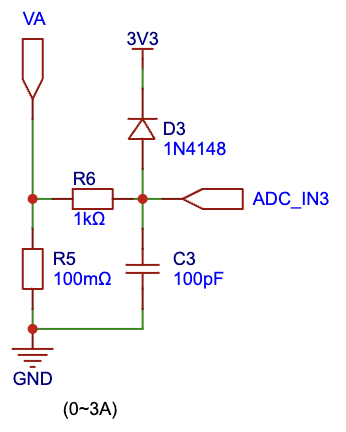

电流采样电阻的选择了与训练营一致的100mΩ、1W封装的规格。从实际电流测量的结果来看,该部分可优化的余地较大。比如可以选择更专业的采样电阻、使用放大电路等等。

4. 定时器配置,并完善中断处理函数的逻辑(interrupts.c):每隔1ms处理一次3个采集口获取到的数据。切换到电压测量电路时,ADC_IN1和ADC_IN2口有值,若ADC_IN1口的电压大于3,则用该数值进行显示。否则就用ADC_IN2口的数据。当切换到电流测量电路时,理论上ADC_IN1和ADC_IN2的读数应该为0,此时判断是进行电路测量,使用ADC_IN3口的数据进行显示。
