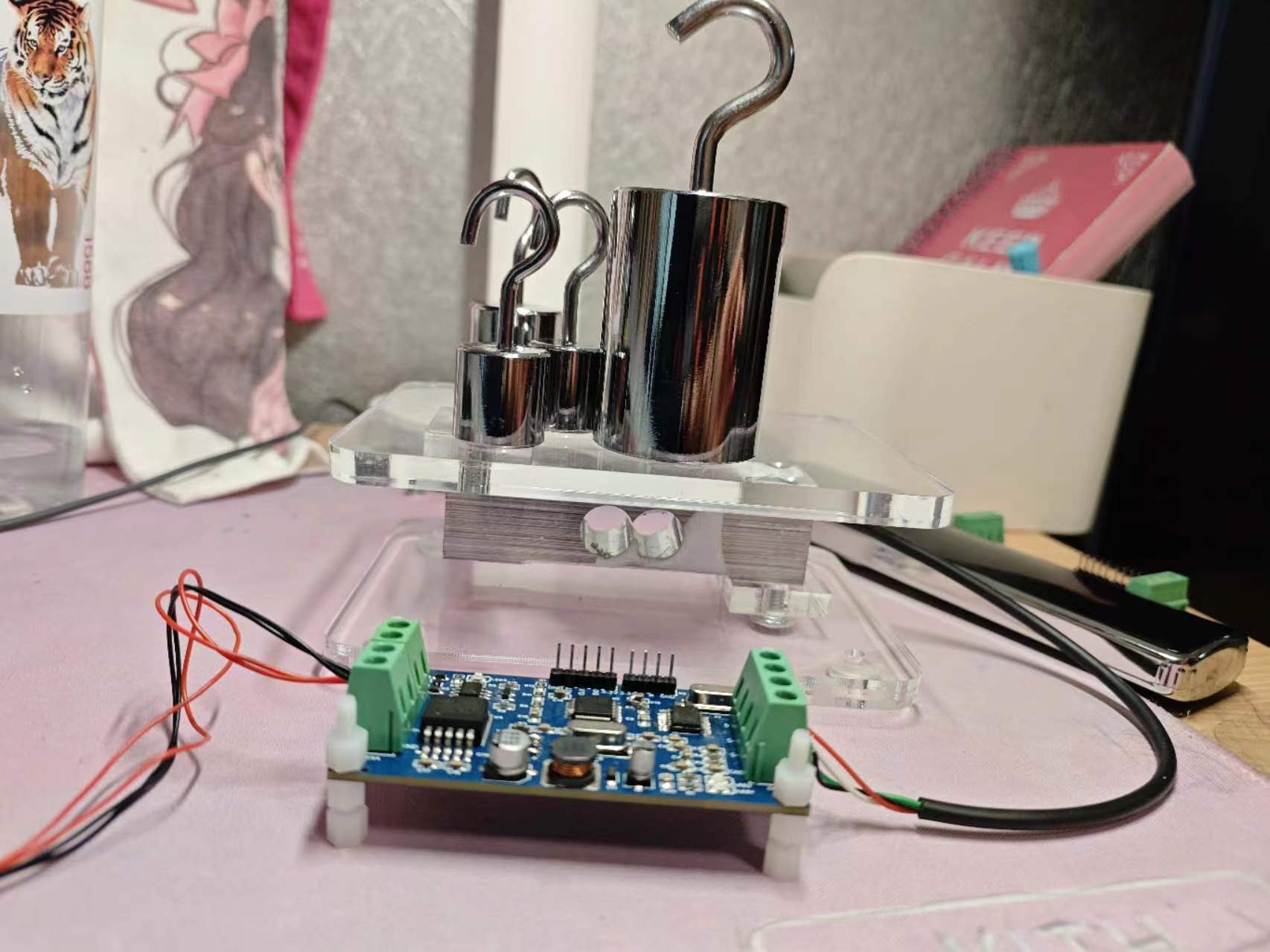

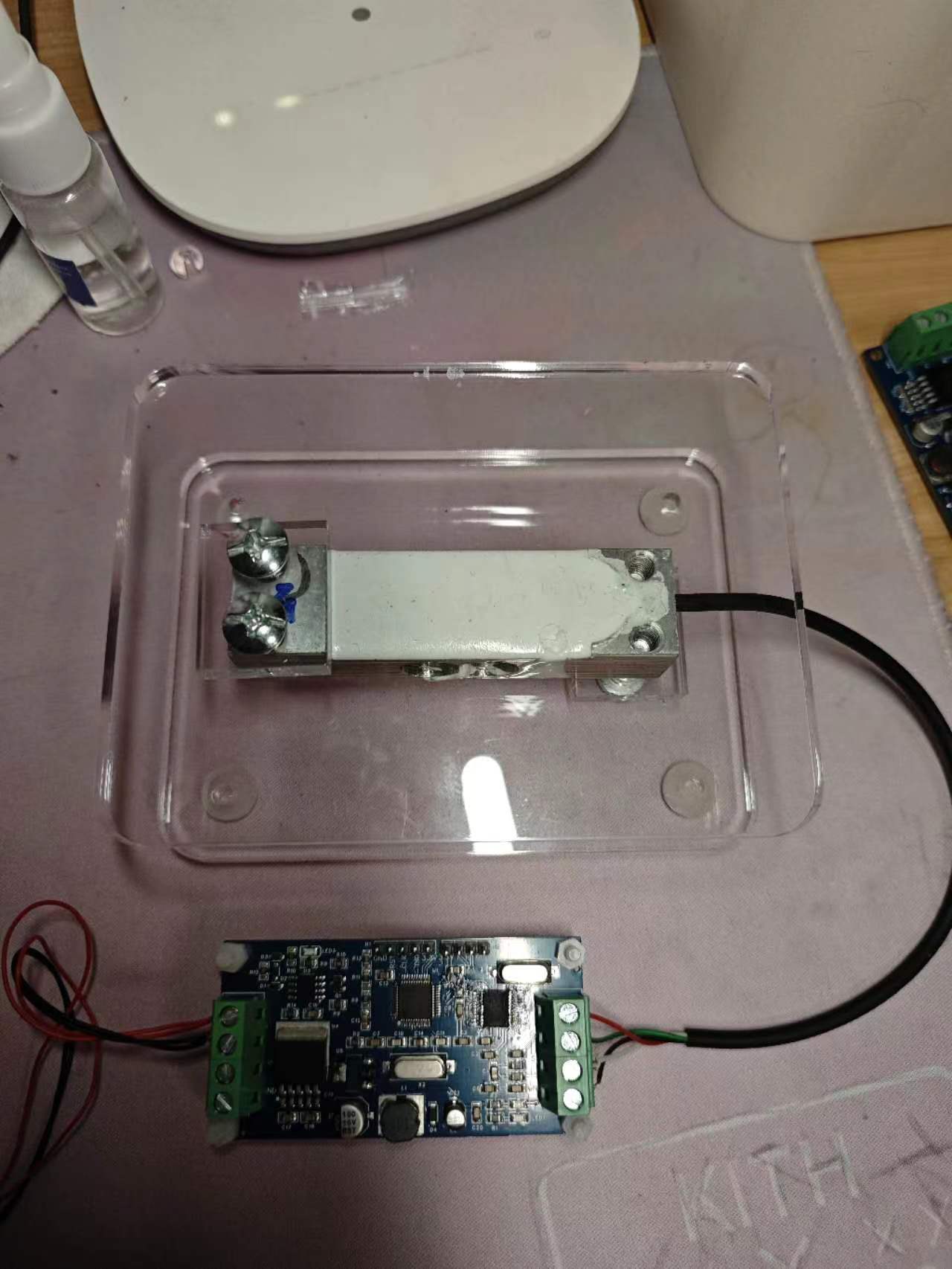

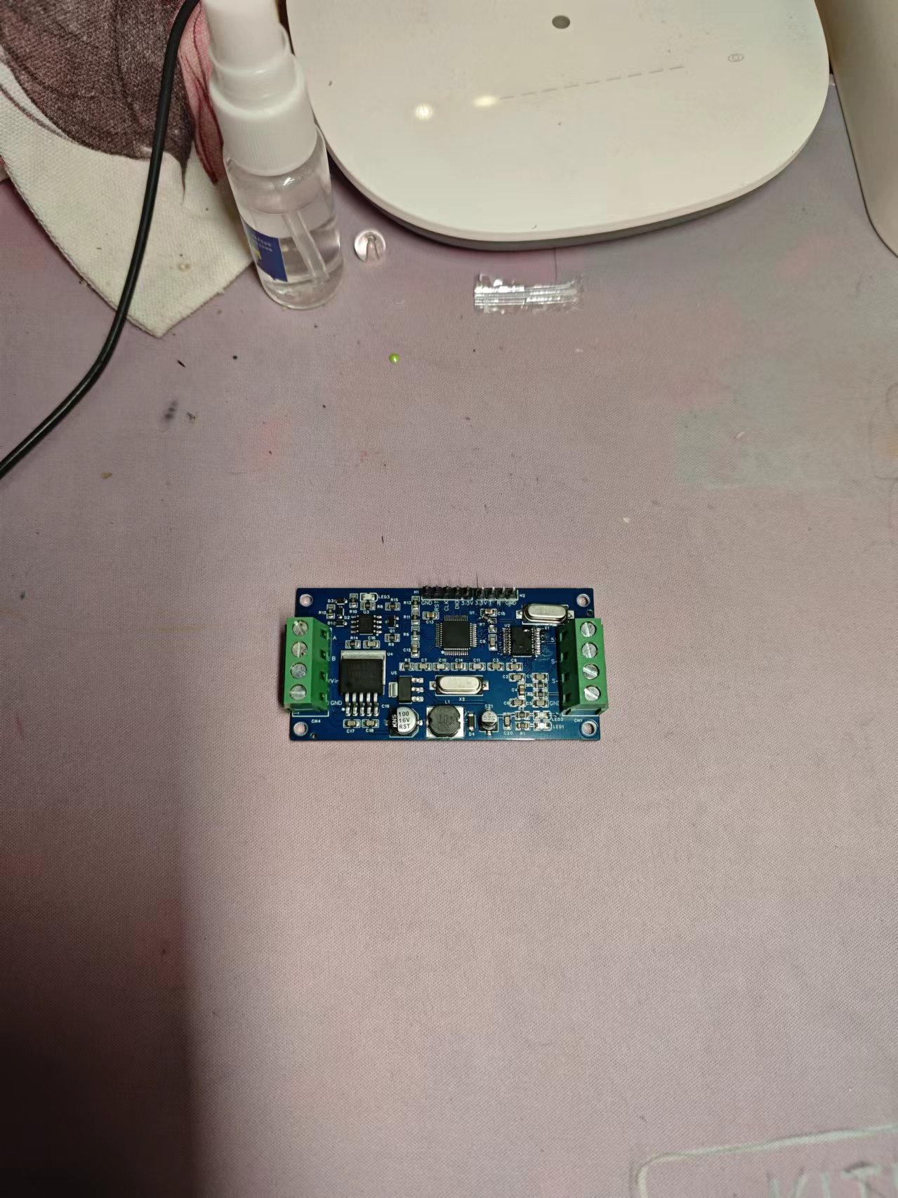

高精度称重控制模块,MCU选用STM32F103C8,ADC转换芯片使用CS5530,称重精度可达10万以上,可进行重量标定,置零点。485通信modbus RTU通信协议,可连接配套的上位机测试软件
简介:高精度称重控制模块,MCU选用STM32F103C8,ADC转换芯片使用CS5530,称重精度可达10万以上,可进行重量标定,置零点。485通信modbus RTU通信协议,可连接配套的上位机测试软件

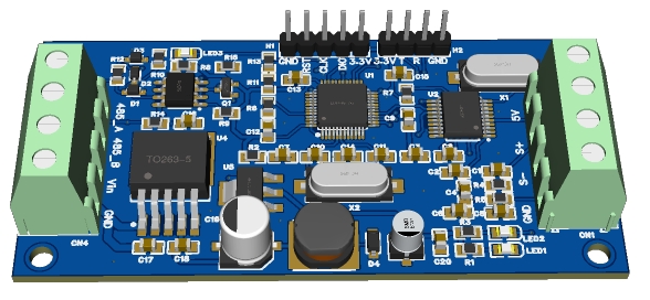

1、本项目是一款高精度称重控制模块,称重精度高达10万。支持RS485通信,Modbus RTU 通信协议。
2、7~44V宽电压供电
3、主控MCU使用STM32F103C8t6,AD采集芯片使用CS5530,24bit采样
4、通信协议支持置零,读取重量,读取AD原始数据,重量标定,通信地址修改
5、ADC采样使用均值滤波和卡尔曼滤波方式

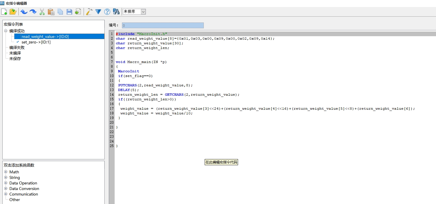

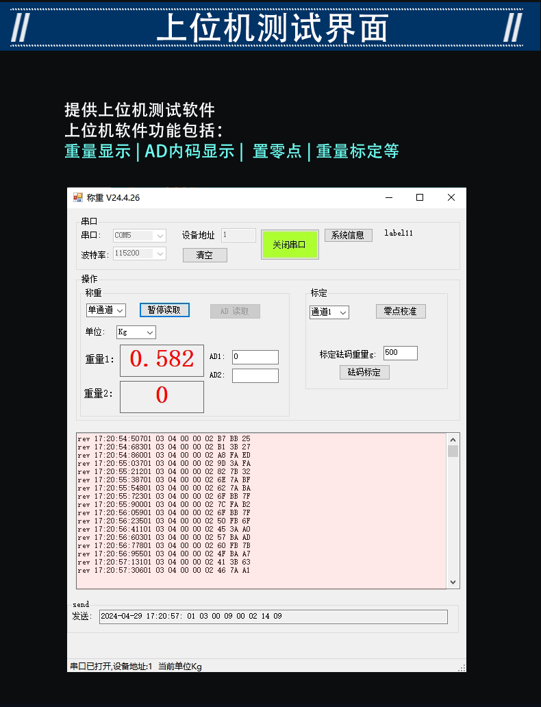

上位机介绍
上位机有两种,一种是PC端自己开发的
另一种是使用显控的SK-070QT
