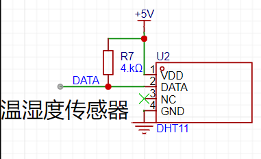

1.8、温湿度传感器(DHT11),单总线通信方式的引出

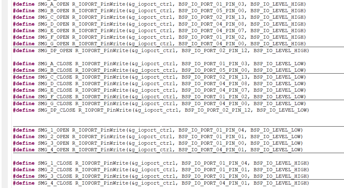

对于数码管而言,无非也是4*8个了的组成的,led的控制,在2.2.2中已经讲了说了,这里也就是32个灯泡的控制,到底怎么点亮,怎么熄灭呢?在这里看下图
在这个途中,我们发现8段(ABCDEFG,还有一个DP)数码管分别对应于8子的不同部分,也就是这个8个地方是8个led灯泡,点亮某个灯泡就等于点亮了某一段。那么应该怎么点亮呢?我们将8个led进行与单片机连结,发现在这里有两种连结方式,分别是共阴极和共阳极,这两种方式无非就是你采用“1”点亮,还是"1"熄灭,”0“熄灭,还是0"点亮"。在这里,我们采用的共阴极进行试验,如果是需要用阴极点亮显示3这个值,对应abcdg段点亮,ef和dp段不点亮。也就是我可以给接在abcdg段的led灯低电平,数字0信号点亮。给ef和dp段给数字1信号关闭这三段的显示。接下来看4位一体数码管内部结构,如下所示。
就可以知道,可以通过不同的段显示不同的内容,当我们想要第一位显示1时,只需要给12号引脚给数字0信号,9号给数字1信号(第二位不点亮),8号引脚给数字1信号(第三位不点亮),6号引脚给数字1信号(第4位不点亮),11号给给数字0信号,7号给给数字1信号,4号给给数字1信号,2号给给数字0信号,1号给给数字0信号,10号给给数字0信号,5号给给数字0信号,3号给给数字0信号。当然,按照这个方法,你还可以让第二位显示7,第三位显示6,第四位显示4,即你可以控制任意一端,任意一位进行显示你想要显示的任何内容。
由于我们单片机处理速度非常快,而我们的肉眼分别率非常低,所以在这里,我们将单片机熄灭的时候,肉眼根本看不清楚,就像我们的显示屏一样,有一个很高的刷新率。这就是动态显示。在本系统中,我们的动态显示周期是2ms。
如图,就是单片机驱动数码管显示0和1的段码。
如图,就是单片机驱动数码管的第几位显示某个数字,以及是否显示小数点的位码。
如图,就是单片机驱动数码管的显示H和P的代码。
当然,回到开始,数码管的控制,始终是属于开关量的控制,具体在这里是采用宏定义实现的控制。如下图所示,每个开关量的控制都写成了宏的形式,方便理解与书写。

2.3.6 温湿度传感器
在这里使用的是温湿度传感器是DHT11,通过单片机等微处理器简单的电路连接就能够实时的采集本地湿度和温度。DHT11 与单片机之间能采用简单的单总线进行通信,仅仅需要一个I/O 口。传感器内部湿度和温度数据 40Bit 的数据一次性传给单片机,数据采用校验和方式进行校验,有效的保证数据传输的准确性。
不得不说的话,我下次坚决不做单总线加内部时钟的实验了,DHT11在我印象中使用并不复杂,跟着时序写,跟着复制就是了,可是,这次就是在这里浪费了我很多时间,最开始是直接利用肖工的代码,发现可以正常读取,就接着调试触摸去了,然后我的触摸又不知道为啥用不起,,本能问后面会提到,我就一直寻找触摸的问题,然后反复观察,发现是DHT11经过几次数据采集后,会进行卡死在主函数中,只留下了小数点的闪烁,分析得出,程序还是在运行,只是串口问题,串口一直不能打印,我又以为是串口问题,可是,发现,串口程序就是那样的啊,真奇怪。又观察发现,小数点闪烁意外,分钟数也不走!!!!定时器刷新也坏了???啊啊啊啊啊,后面,这找,那该我的Jlinl-debug也调试了,程序可以运行啊,这个Jlink-debug过一会儿又要自动断开,可是是我Jlink-debug是盗版问题。终于有一次,他没断开的i情况下,程序一处停留在了DHT11读取数据状态一行,我就按照思路改了一下,后面程序确实也不死了,但是这个准确度就相差很大,左思右想,经过2天时间,又想到了一个方法,就是现在的这个方法,如下图
将传统的延时1us给注释掉了,传统的重复次数100,改为10000的等待。
这一段代码也是我和肖工代码不同之处。如果朋友复刻的时候,请注意一下。
