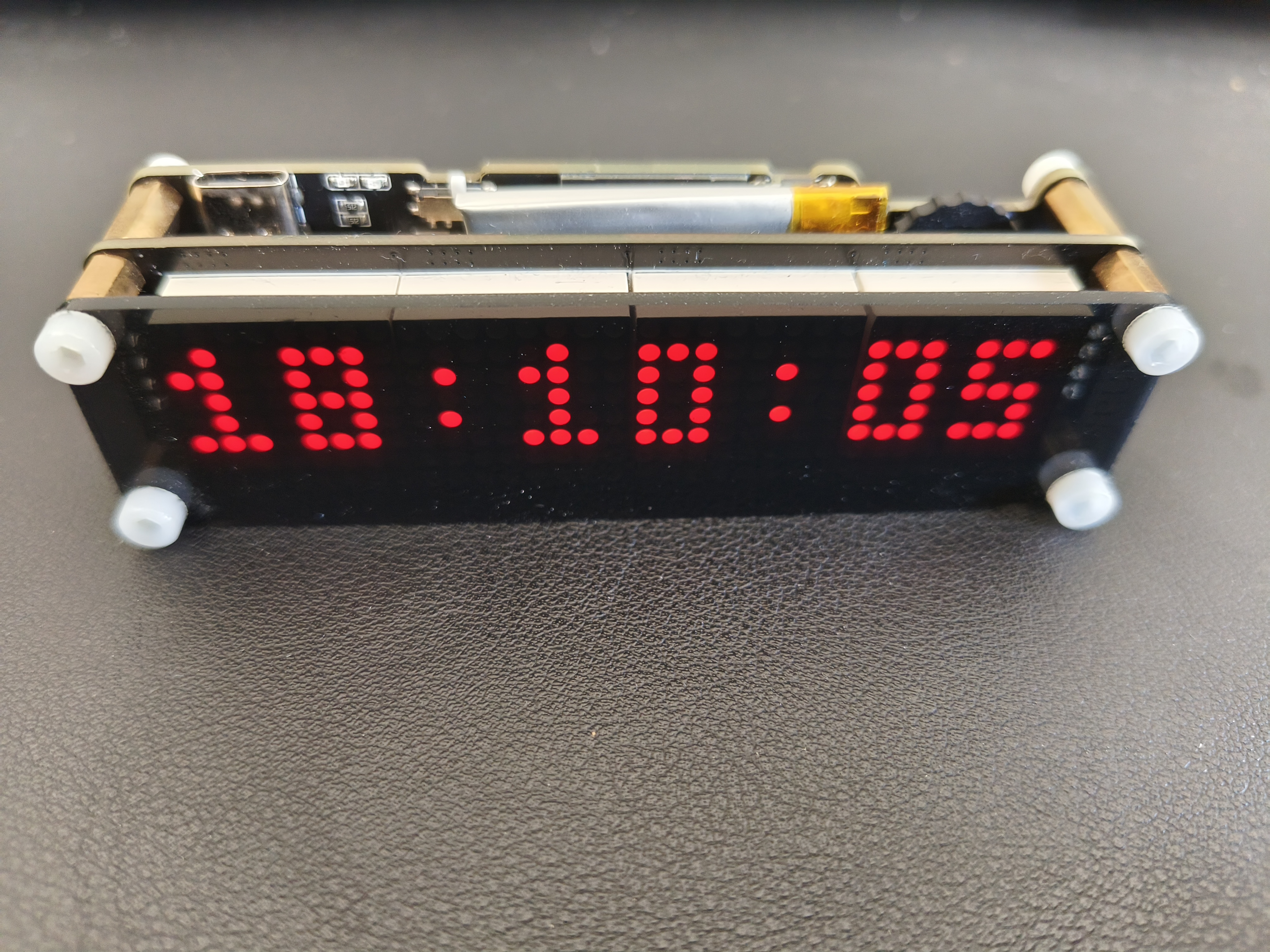

基于ESP32-C3的桌面时钟 功能:显示日期、时间,调整亮度,AirKiss/SmartConfig配网,联网校时
简介:基于ESP32-C3的桌面时钟 功能:显示日期、时间,调整亮度,AirKiss/SmartConfig配网,联网校时
创建时间:2023-03-21 15:30:55更新时间:2023-08-01 09:47:49

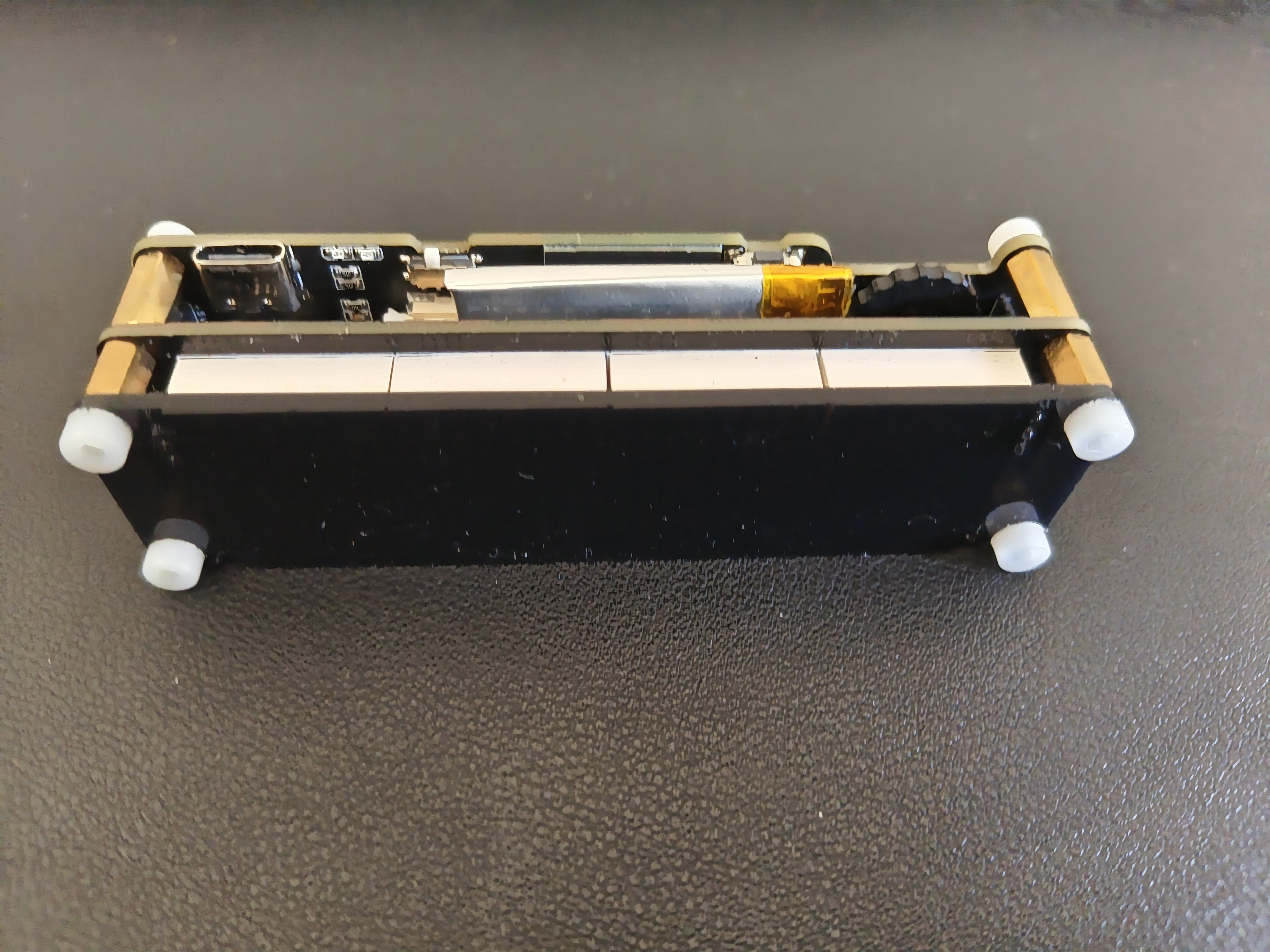

时钟分为两部分:显示板和主控板 尺寸96mm x 26mm
通过两个1x4p的排针排母进行连接,SPI协议。一侧为GND 另一侧为+5V DIN CS和CLK
显示板:
4块MAX7219CWG控制4个8x8位共阴极红色LED点阵 级联连接
控制板:
主控为ESP32-C3-WROOM-02-N4
type-c仅作充电使用
使用了AO3401A进行电源锁存。正常由锂电池进行供电,当type-c口连接后转为type-c供电,同时对锂电池充电
通过TP5400对锂电池进行充电和升压
锂电池升压到5V向显示板和AMS1117供电。
AMS1117降压到3.3V给esp32-c3供电。
PCF8563T供电1.8V~5.5V,直接由锂电池进行供电。
所以在关闭开关后仅有PCF8563T工作,显示板和esp32-c3均不工作。
通过SIQ-02FVS3旋转编码器开关进行操作
旋转编码器可以左右旋转和按下。按下复用了BOOT按键。
使用PCF8563T作为实时时钟(RTC)
I2C接口,低功耗。
结构:
最上方为嘉立创面板打印 选黑色半透明亚克力
面板与显示板之间有M3*7双通六角铜柱
显示板与控制板之间有M3*11双通六角铜柱(高度与排针排母高度相同)
面板4个螺丝为M3*15尼龙内六角
控制板4个螺丝为M3*5尼龙内六角
