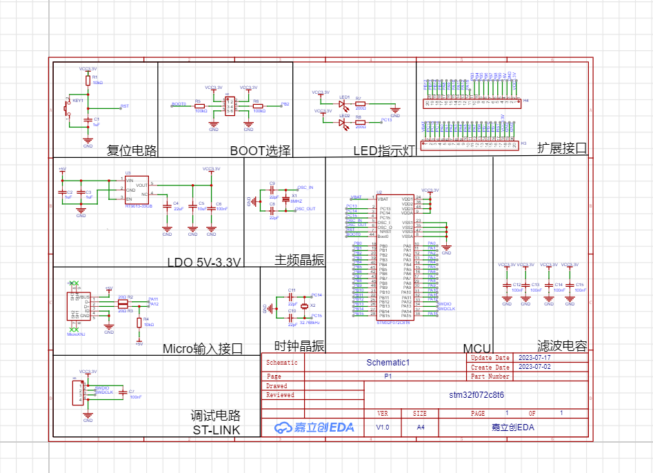

模块介绍:
此模块以STM32F072C8T6为主控芯片,板载STM32F103F072最小系统,稳压电路,复位电路,调试接口,晶振电路,电源指示灯,并配有一个可编程LED调试程序用,并将模块的所有GPIO口通过排针引出体积小巧方便二次开发以及使用。
相关参数:
  • 工作电压: 3.3V-6V
  • 主控芯片:STM32F072C8T6
  • 程序下载:四线SWD下载

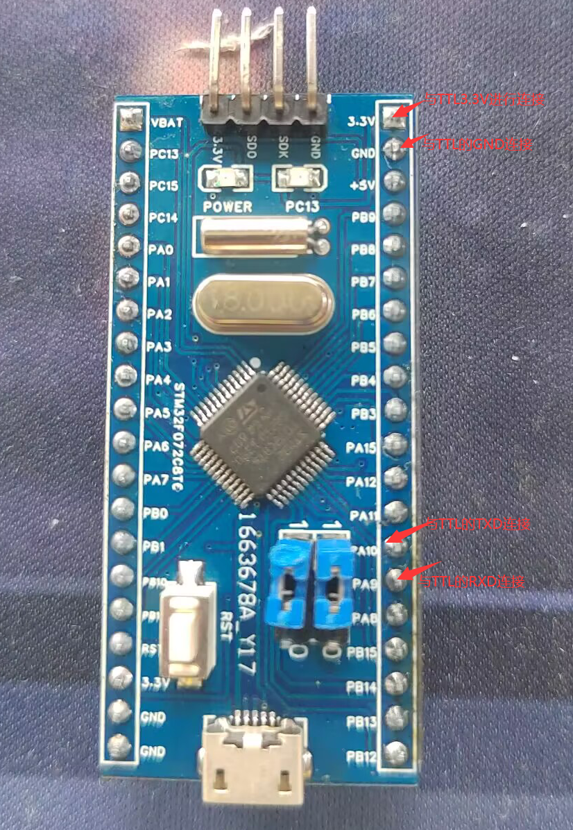

下载方面:
  • 可以采用ST-LINK下载也可以采用USB-TTL模块(建议连接电压时采用3.3v下载稳定,进行TTL下载时请将管脚PA10(RXD) PA9(TXD) 与 TTL模块的TXD RXD相接,并将BOTT0置1,BOTT1置0,将开发板与TTL进行连接,打开软件,查看COM口是否已经连接上,进行烧录即可)这里以TTL下载做个简单概述,相关软件,教程,驱动,点灯调试代码以及BOM表我都会在后续放在附件里面,请自行查看下载。
连接示意图:
如果一直处于连接中,按下开发板上的RST按键即可
焊接方面:
大部分采用的都是0805贴片更容易焊接 。
焊接顺序应遵循从底到高原则进行,避免影响小器件的焊接。先焊接电路板背面再焊接正面。
