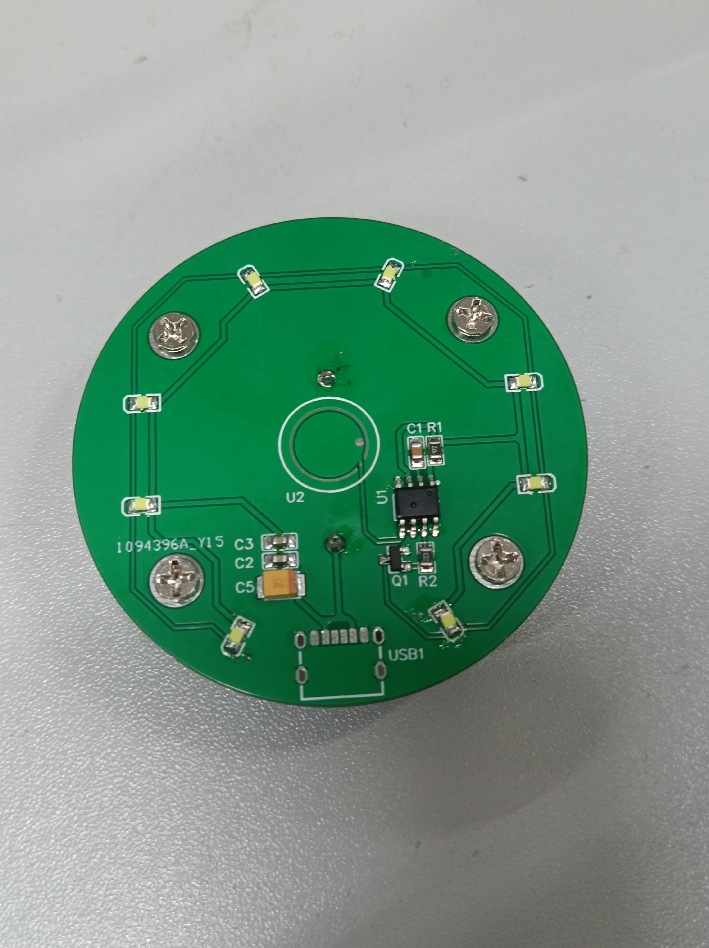

使用8022w芯片,通过中间的触摸电极,实现对板上LED灯的调节,同时板背面可以粘上磁铁,吸附在铁器上。
简介:使用8022w芯片,通过中间的触摸电极,实现对板上LED灯的调节,同时板背面可以粘上磁铁,吸附在铁器上。
创建时间:2023-04-22 19:18:12更新时间:2023-04-23 10:31:57
手指触摸按压,短按可实现开关灯的效果,长按可调节亮度,控制灯的发光。

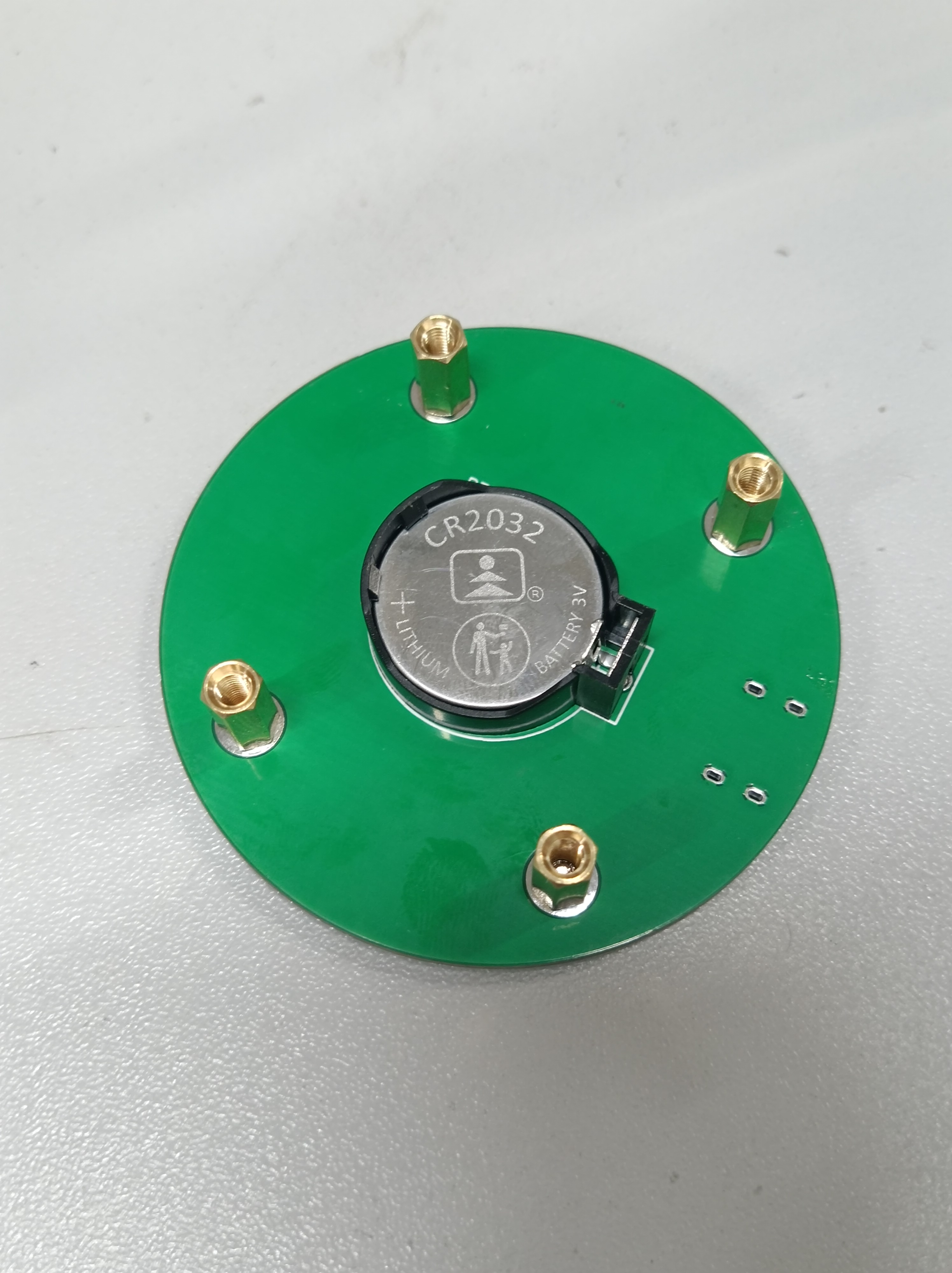

顶层布置的是全部的元器件,底层放置了一个CR2032的电池盒,以及放置铜柱的焊盘。
叠加两层板,底层板上可附着在其他地方。
