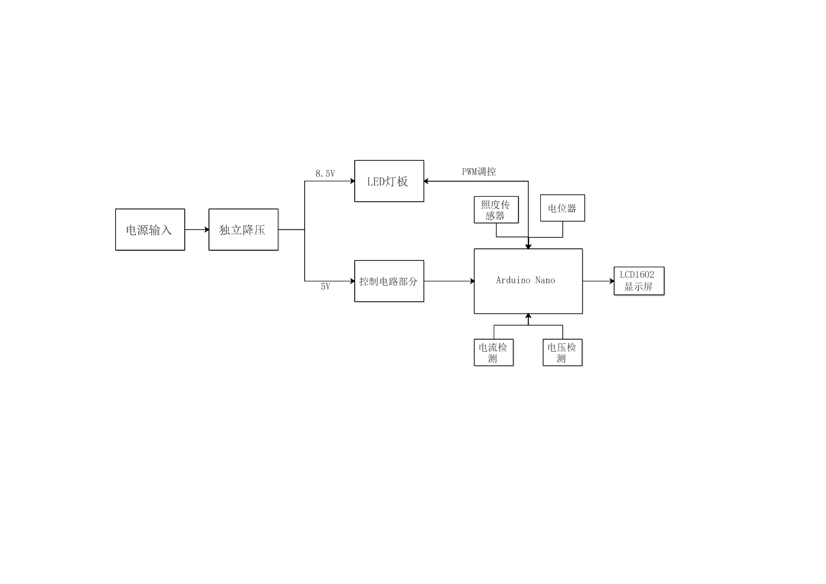

五.整体框图:
各模块作用:
LED灯板:主要用3.3V功率为1W的LED,由于时间紧迫,所以我们直接用洞洞板焊了一块LED灯版,为了解决散热问题,我们全用的降压工作,根本不用考虑散热问题,每个LED实际功率均为额定功率的10%--20%左右,虽然造成了功率浪费,但拥有了超高的光效。LED灯板采用了多区域单独可控的方案,并且设置了几个小功率的LED灯珠作为补光,极大的提高了光照均匀度。
 主控:采用Arduino nano开发板作为核心控制板,选它最主要的原因是这玩意我们实验室库存充足,不用为了买件浪费宝贵的比赛时间,而且功能速度完全满足要求。hnd4ZiwCsZ0cD87Bjj8IhbPFbdFR7UhR5VppFerX.jpeg
mini360降压模块:用了两块mini360模块,一块用来降压给单片机等5v设备供电,另一个为LED灯板恒压供电;该模块采用MP1584EN高效率电压转换芯片,该芯片为可调非隔离降压芯片,最大输出电流可达3a,我们对电路进行了优化设计,纹波可稳稳地控制在2%以内,效率最高可达95%以上,而且成本低廉,单片仅2—5元。
IIC LCD1602液晶屏:使用IIC接口的屏幕,不仅节省了屏对I/O口的占用,还降低了工作量,节约时间;其中我们特地改装1602转IIC转接板,降低LCD背光亮度来提高整个设备的工作效率(虽说降不了多少,但是能降一点就降一点)
LM321运算放大器:作为灯板电流信号取样放大用的,原来选用的是tp09,但发现耐压太低太低(只有6v)容易被电压尖峰烧掉,后来选用了lm321,耐压高,功耗低,还便宜。(看见图中两个焊点大小的lm321没,贼小,哈哈)
传感器:光照传感器采用BH1750,精度高,自带滤波,直接就能用,而且价格便宜,一块大概7 8块。
本作品显示屏可以实时显示台灯灯板端电流电压,功率等数据,用电阻取样电压信号,电阻取样电流信号,两级低通滤波器滤波,lm321放大电流信号,输出再滤波,数据均用万用表和示波器验证校准过(我们这只有万用表和示波器可以校准了,实在没有好点的仪器,示波器和电源还但是实验室几十年前的)
