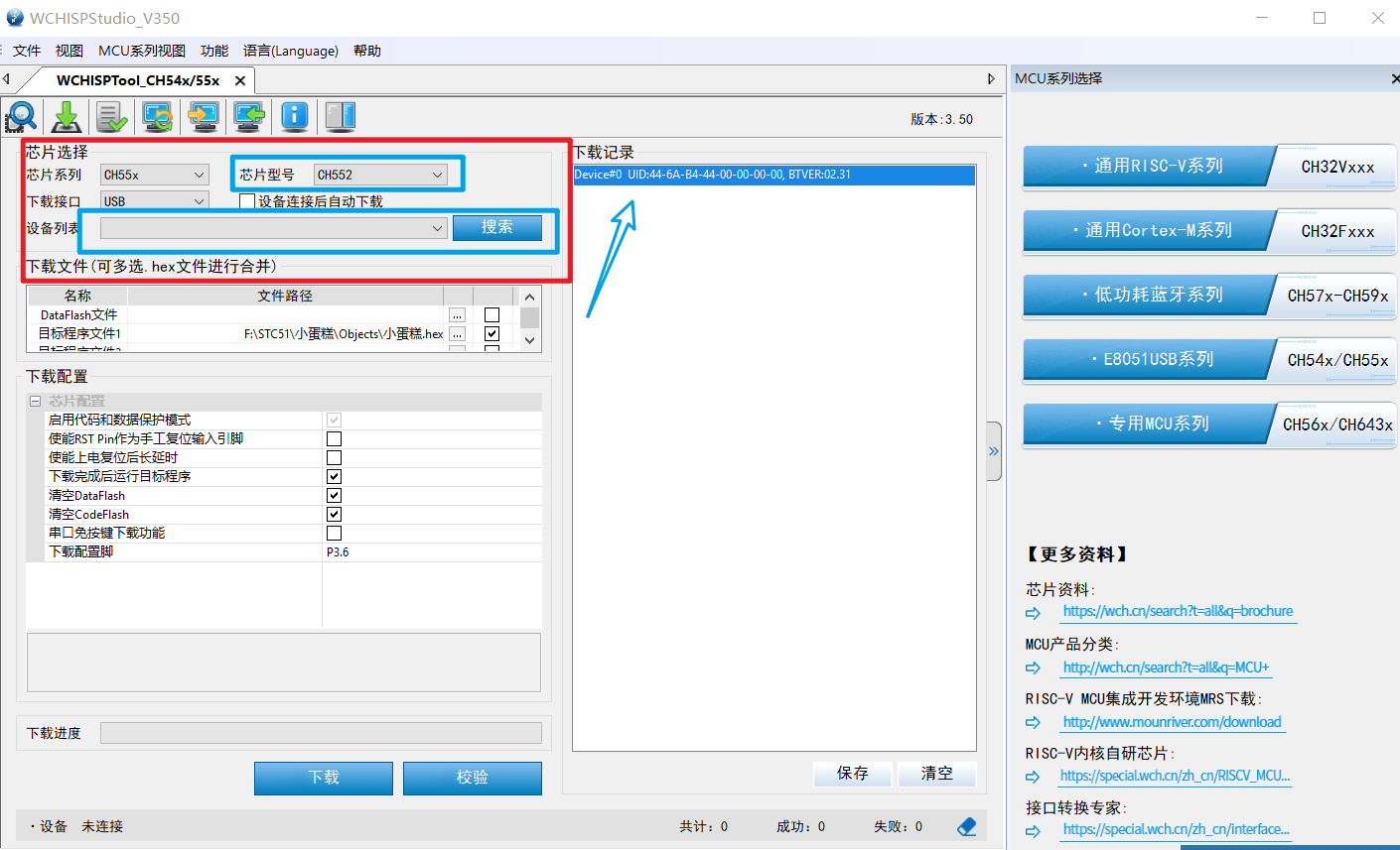

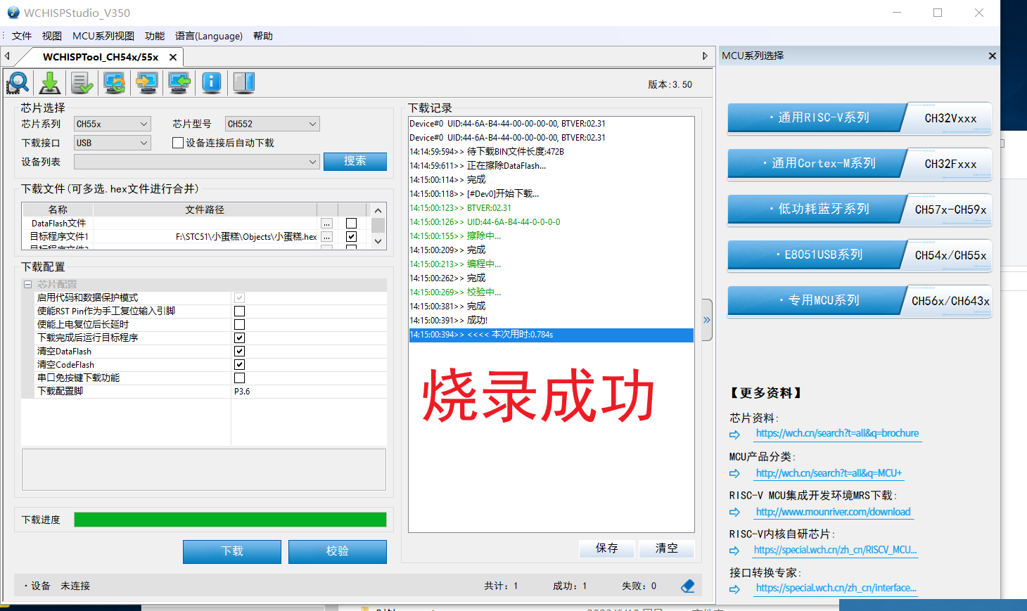

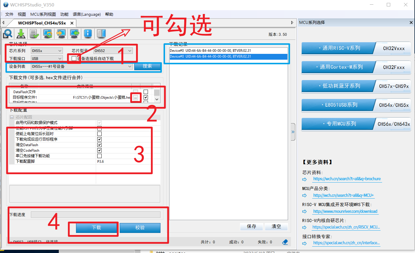

烧录方法,按住load1不放,插上USB即可连接上位机进行烧录
WCHISPTool_Setup.exe)
