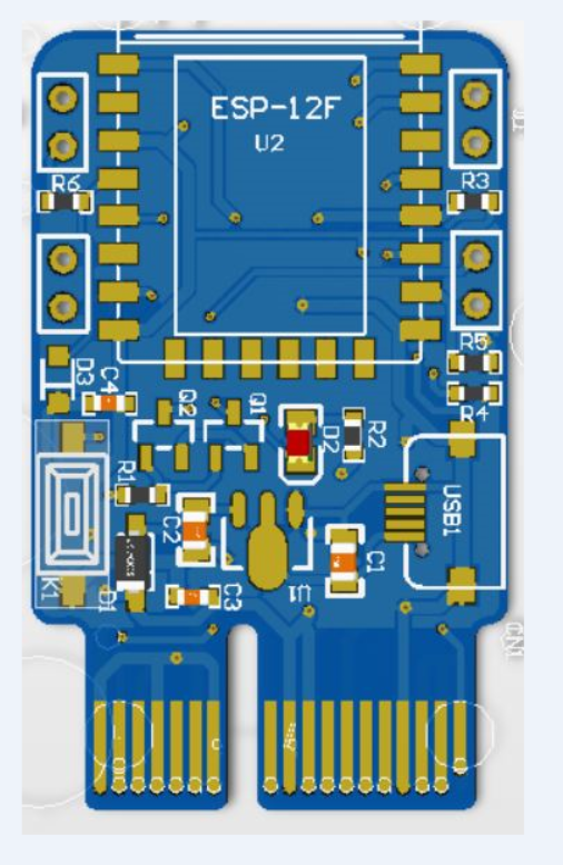

电脑远程开机卡,方便远程管理电脑的人。精简的电路,简单的微信小程序控制。

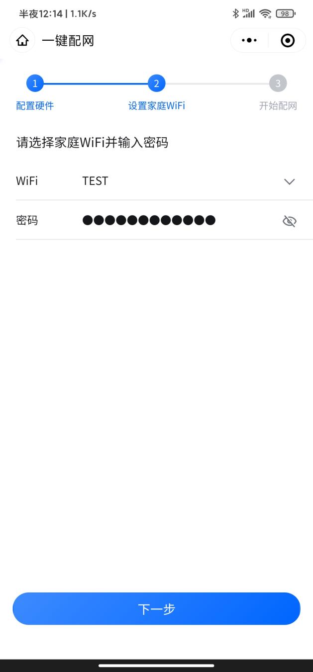

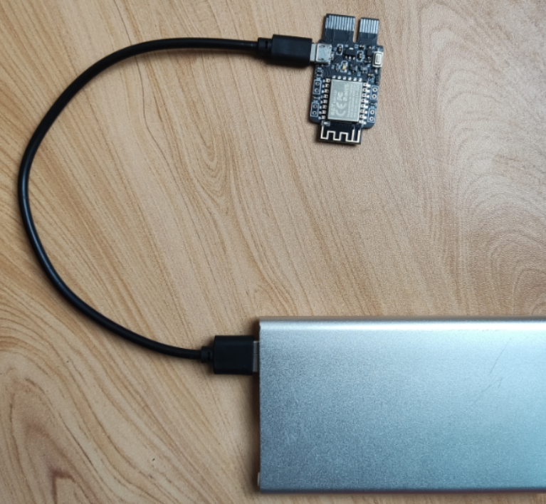

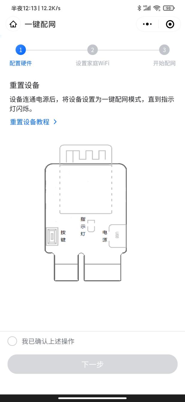

  1. 微信扫描二维码,接上USB线(先不用插在电脑主板),长按按键越3秒(如果从没配过网,上电就是配网状态可以不用按),LED闪后松开按键,输入SSID(注意选择2.4G)及WiFi密码点击下一步。配网成功后去掉USB线。

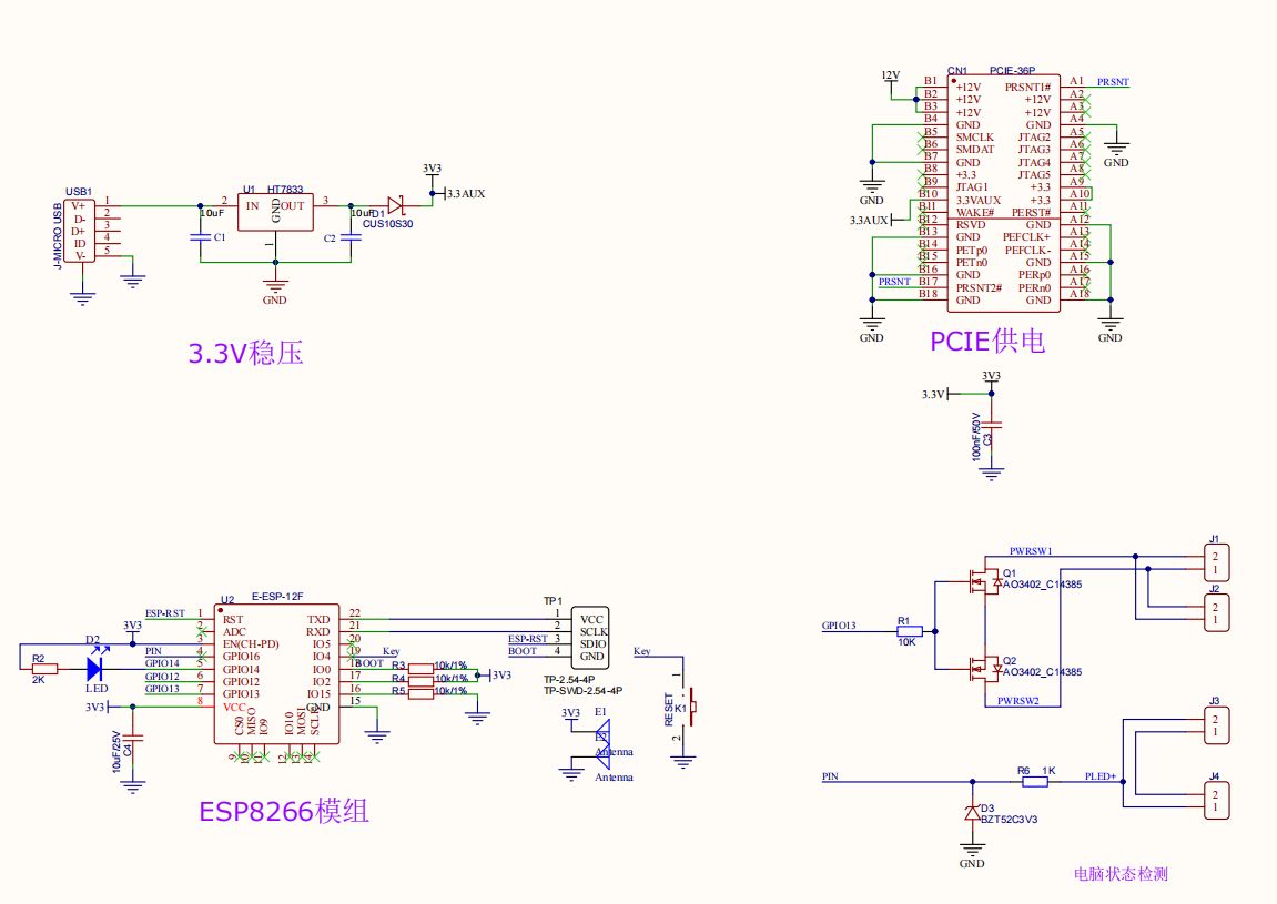

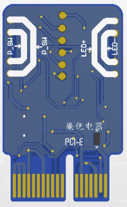

  1. 接线图(注意开机开关不分正负,电源LED必须分正负,而且必须接好,否则无法正确测量当前电脑电源状态,导致误判)

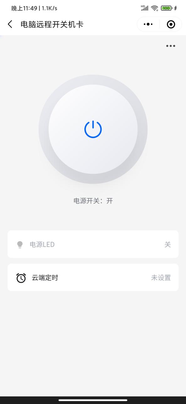

  2. 配网成功后主页出现开关机卡安装结束
微信连连

原理图:
固件源码:(看附件或者gitee)
