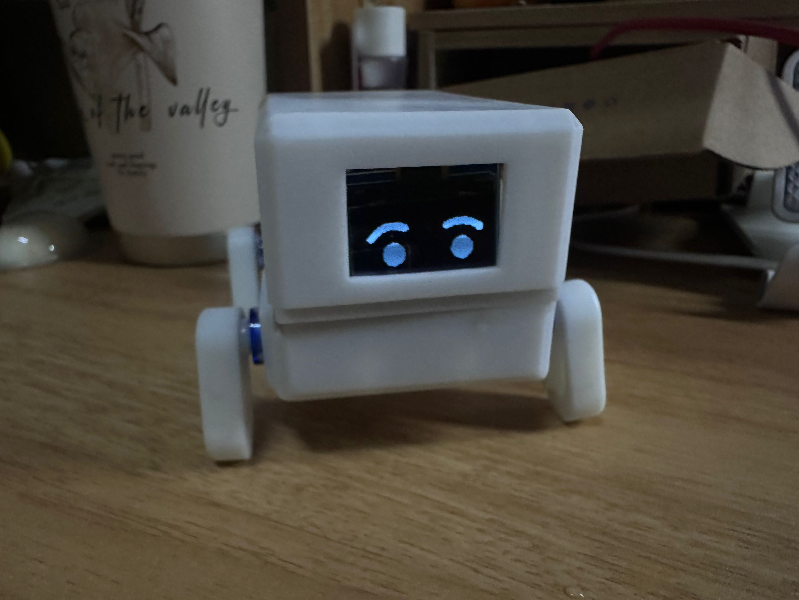

1. 总体设计目标
本工程旨在构建一款基于ESP8266主控的小型智能机器狗,具备无线控制、传感器数据采集、运动执行及状态反馈等功能,适用于教育、开发或娱乐场景。
2. 核心系统架构
(1)控制层    ①主控芯片:ESP8266(Wi-Fi SoC),支持无线通信(如远程控制或物联网接入)。
②启动与交互:
  - 按键输入:用于本地模式切换或紧急停止。
  - ADC检测:采集模拟信号(如电池电压、环境传感器数据)。
(2)电源层
①供电方案:14500锂电池(3.7V)供电,通过两级稳压:
 ②5V线性稳压:驱动外设(OLED、扩展接口)。
  ③3.3V线性稳压:为ESP8266及低功耗模块供电。
④电源管理:物理开关控制全局电源通断。
(3)执行层
①电机接口:连接舵机或直流电机,控制机器狗运动(如行走、转向)。
②扩展接口:预留GPIO或通信总线(I2C/SPI),支持附加传感器(超声波、陀螺仪等)。
(4)交互与调试层
①显示模块:0.96英寸OLED屏幕,实时显示状态、传感器数据或调试信息。
②烧录接口:通过串口/UART更新固件或调试程序。
3. 关键功能特性
(1)无线控制:ESP8266支持Wi-Fi通信,可通过手机APP或PC端远程控制。
(2)本地交互:按键+OLED组合提供基础人机交互能力。
(3)模块化扩展:拓展接口允许灵活添加传感器或执行器(如摄像头、语音模块)。
(4)低功耗设计:线性稳压+锂电池方案兼顾便携性与续航。
4.  总结
该机器狗工程以ESP8266为核心,通过模块化设计整合了电源管理、运动控制、无线通信及用户交互功能,具备高扩展性和开发灵活性,适用于从原型验证到实际落地的多样化场景。后续优化可聚焦能效提升与功能扩展。
