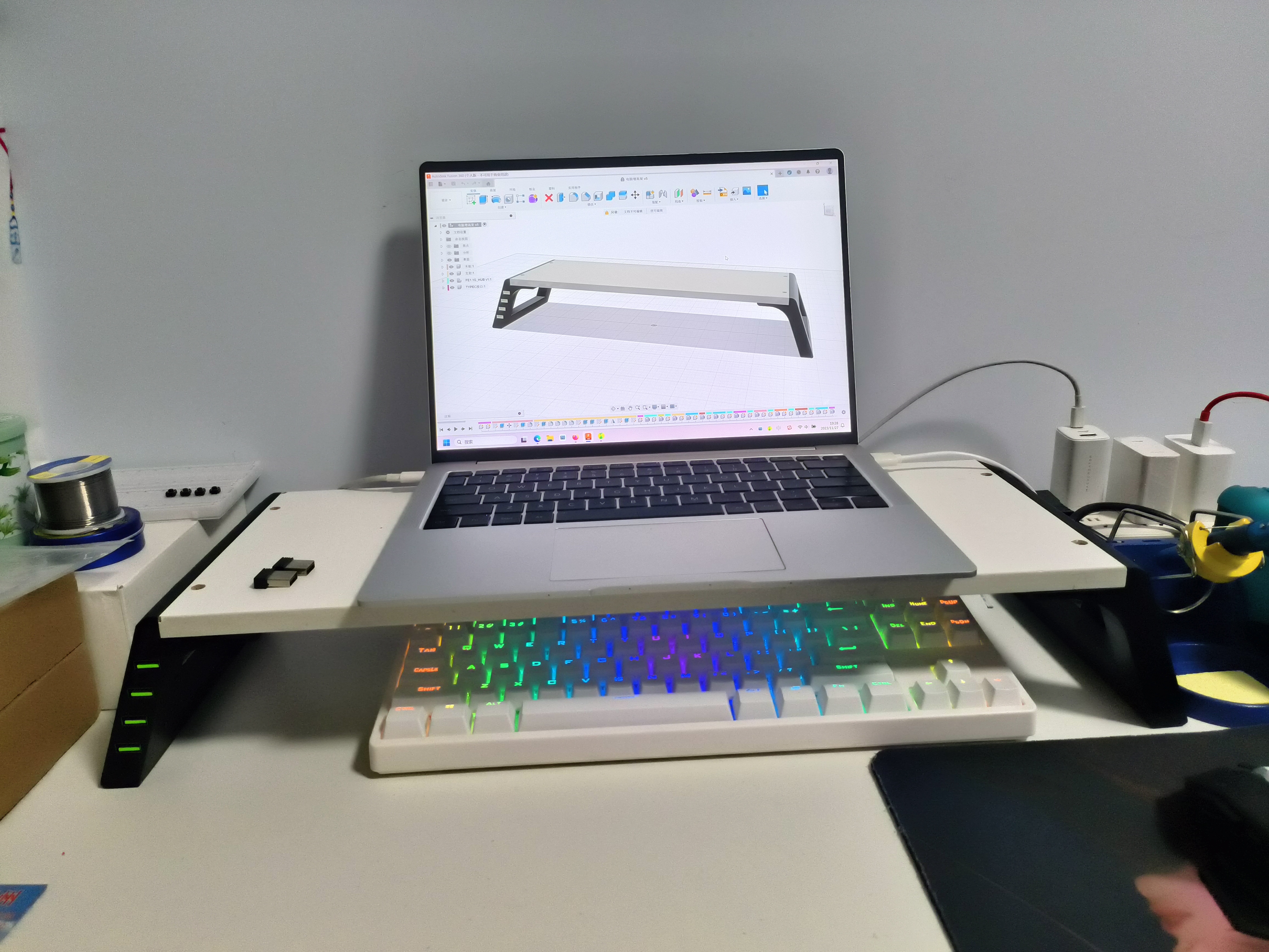

用了好久的电脑增高架感觉有些配不上我了,所以打算升级一下。原来的高度不够,时间长了对颈椎不好,而且由于笔记本的USB接口比较少,一直外接USB扩展坞使用,但是会导致桌面比较乱,线会很多,不美观。
之前的没有拍照片,这里用淘宝的图片,我支架实际是白色的
二、改进思路

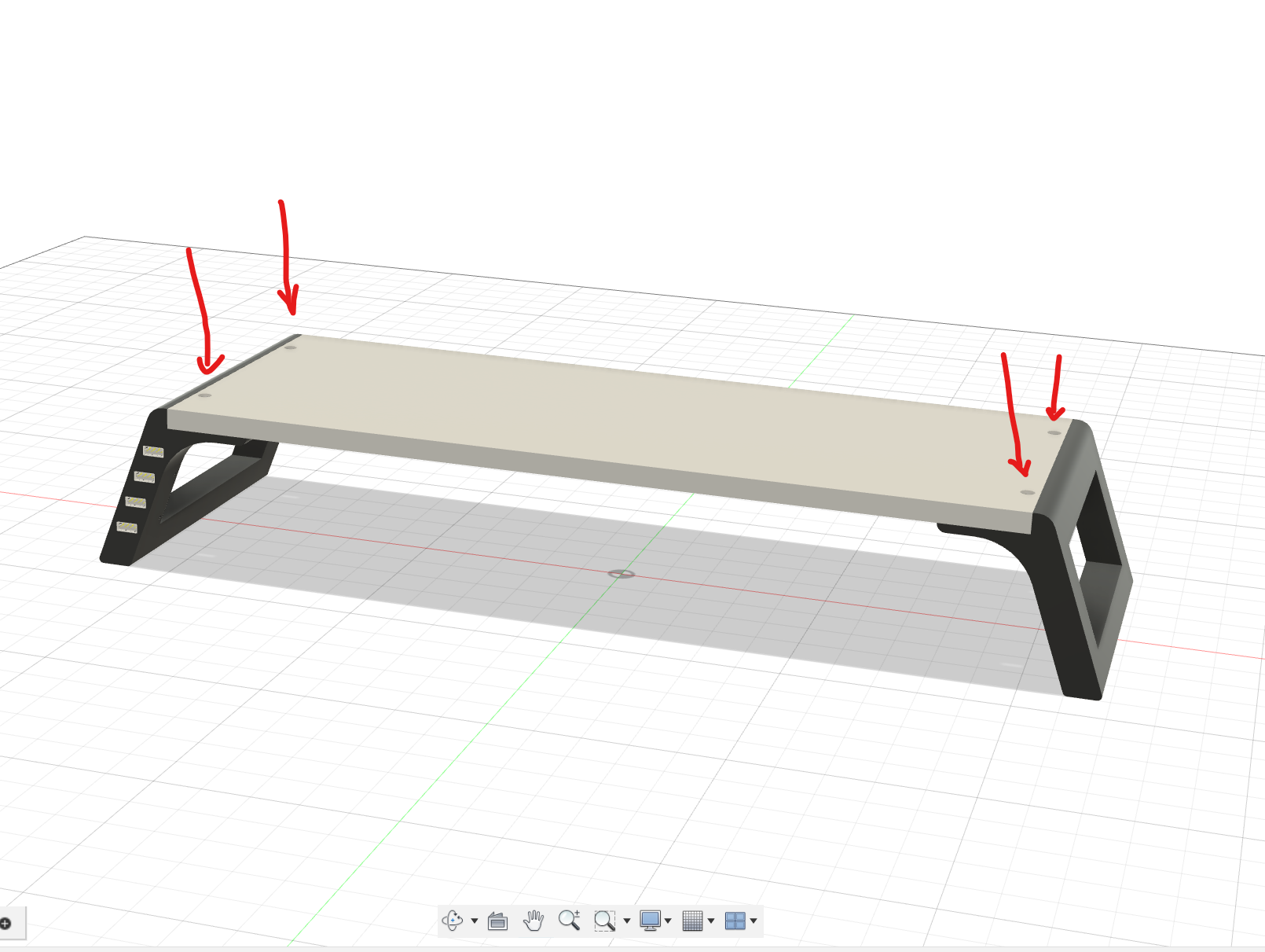

(一)保留原来的长木板( 宽度20cm ),只对原来的支撑脚进行替换。
1. 增加高度;
2. 使用3D打印制作新的支撑脚
(二)将USB HUB集成在增高架上面

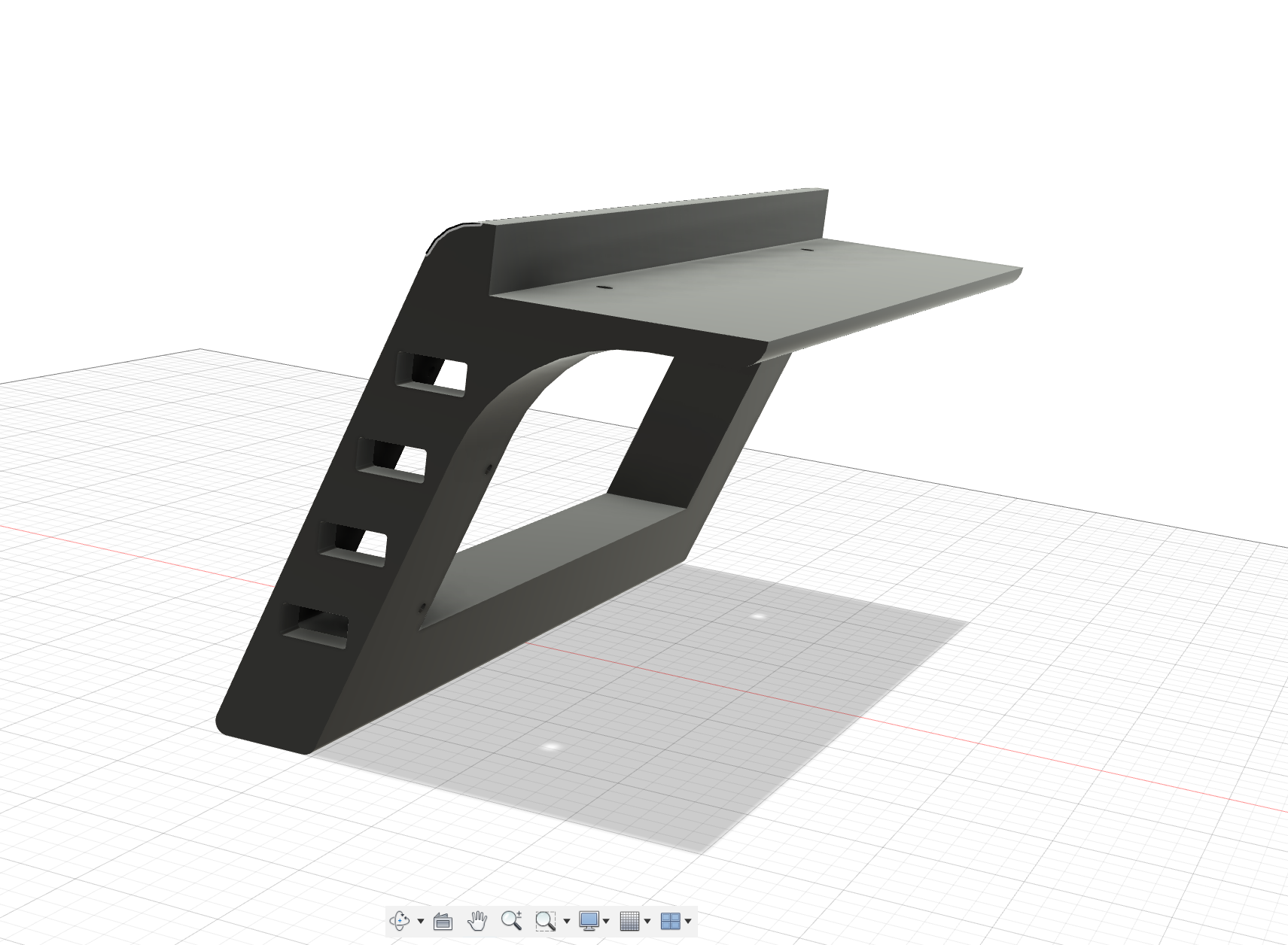

1. 正面引出USB接口用于连接日常的外设;
2. 背后引出使用Type-C作为输入接口,通过数据线连接到电脑上

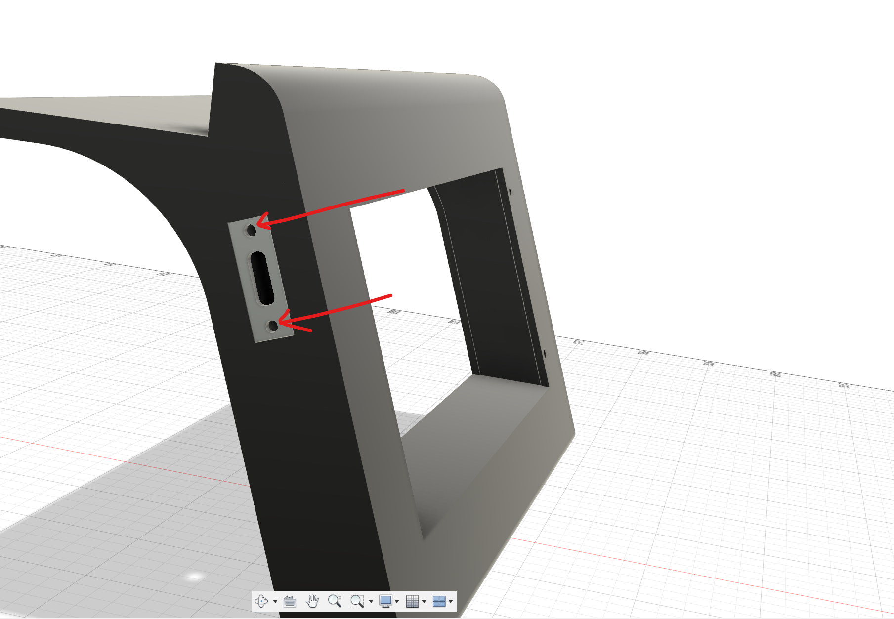

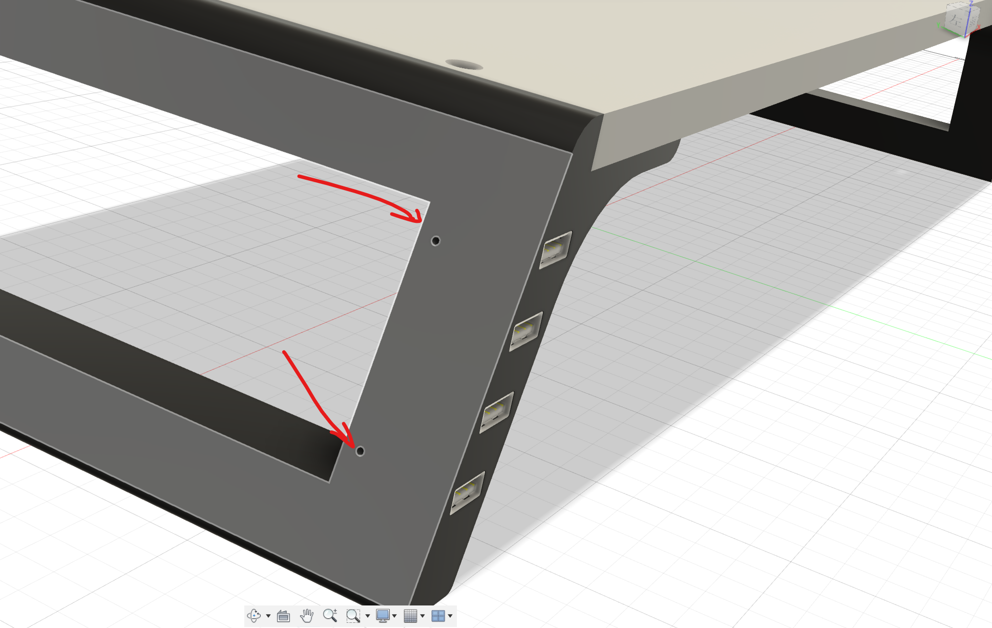

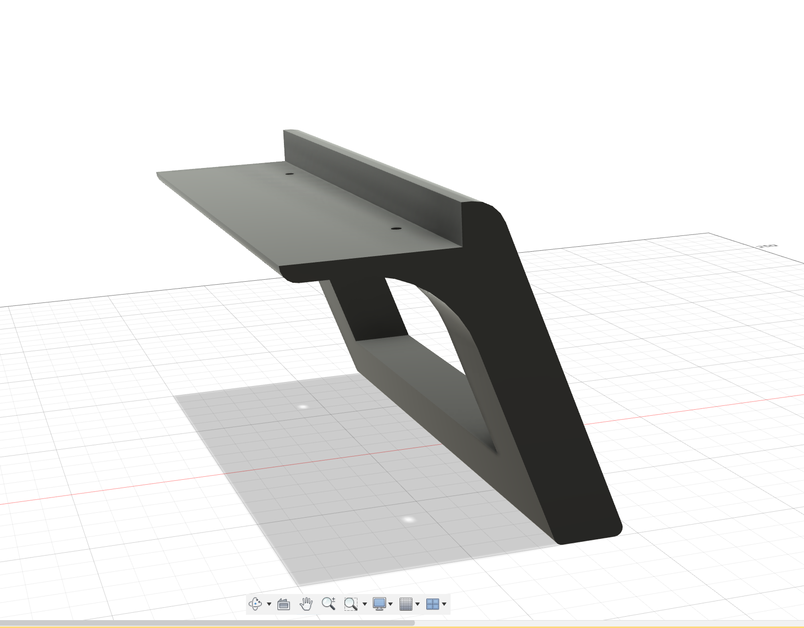

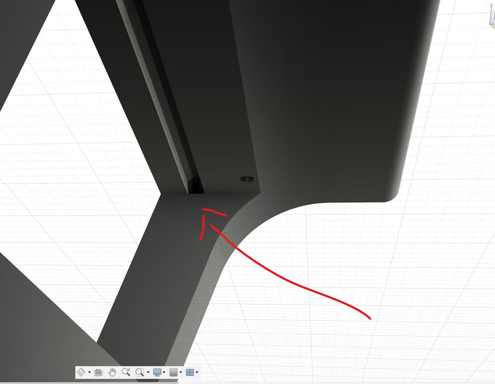

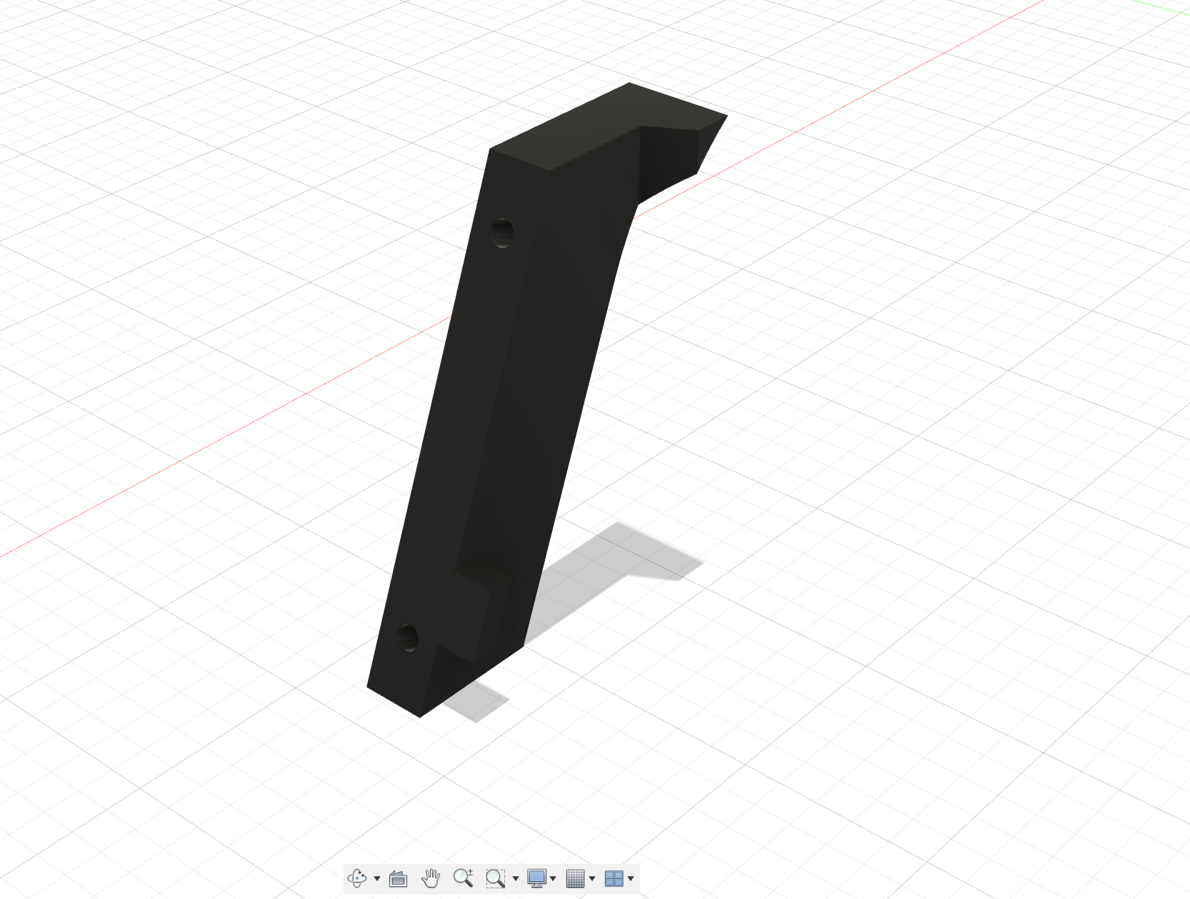

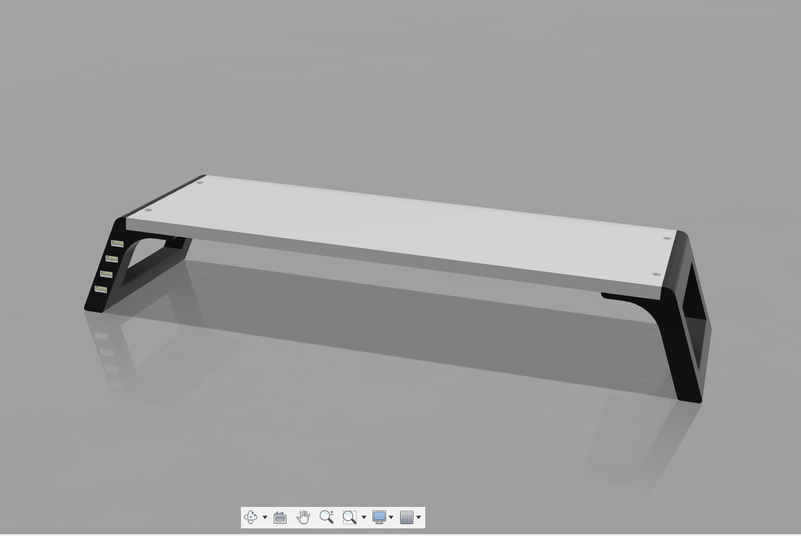

(一)使用Fusion360进行建模,设计增高架外形
打印件总共有3部分:
1. 右支撑架
2. 左支撑架
3. 左支撑架USB HUB后盖

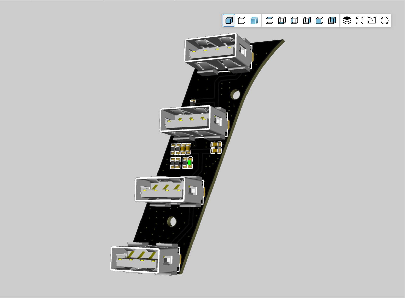

(二)USB HUB设计
1. 设计软件:立创EDA专业版
2. 设计方案:主控采用FE1.1S芯片,是一款不错的USB2.0芯片。
参考了之前暑期训练营的原理图设计https://oshwhub.com/LCEDA_Electronic-production/shi-yong-zhi-zuo02-ji-yufe1-1s-diusb-ji-xian-qi

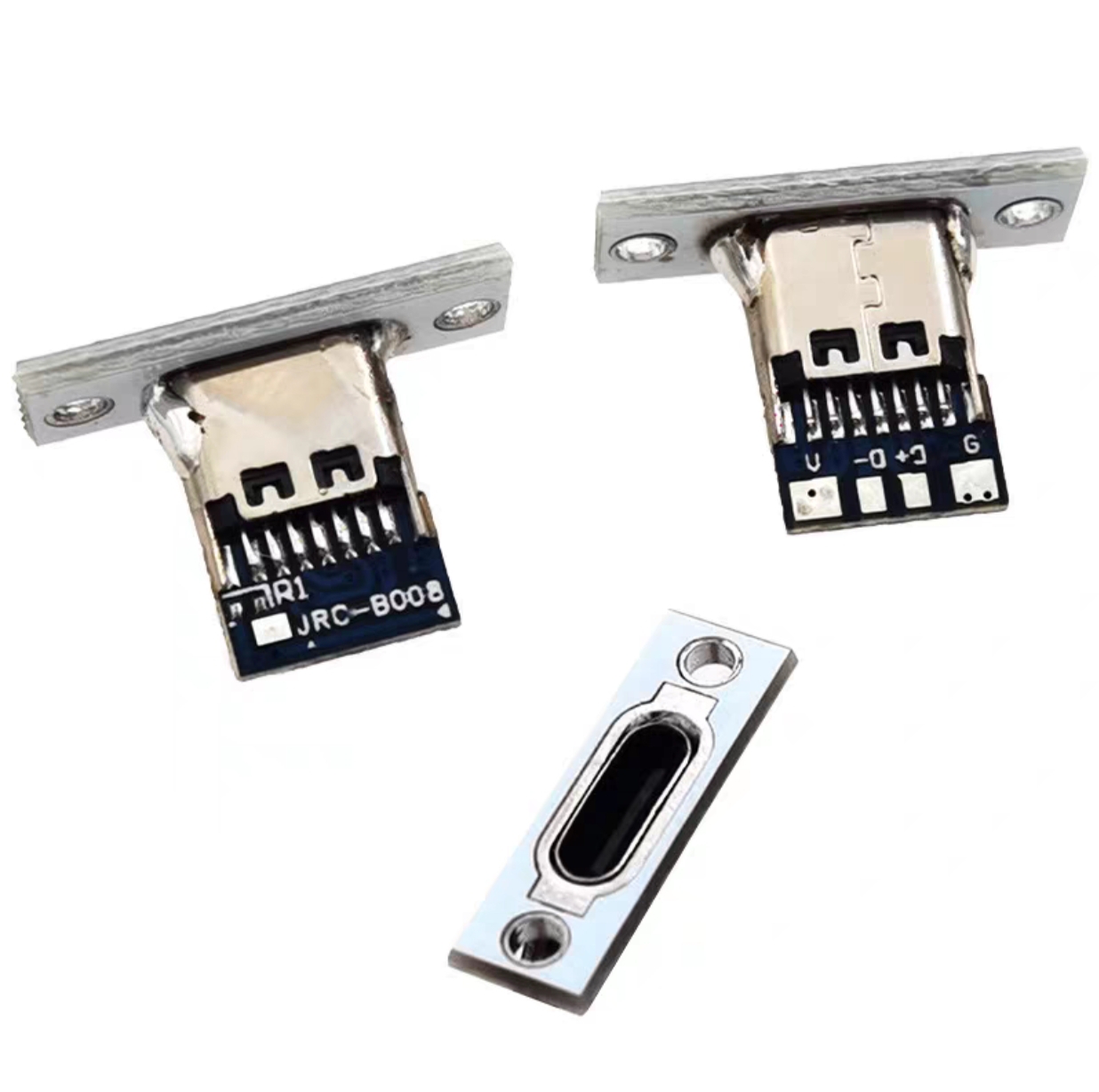

3、一个Type-C母座带固定板充电数据接口

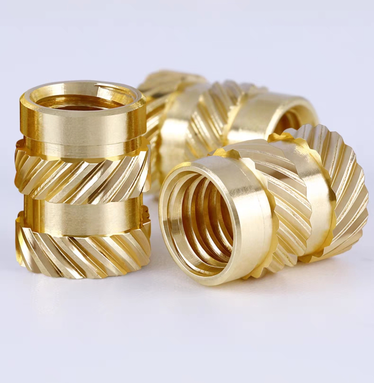

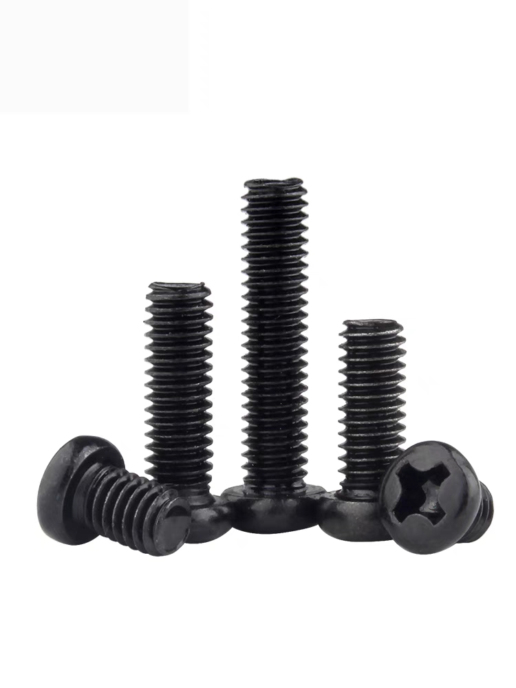

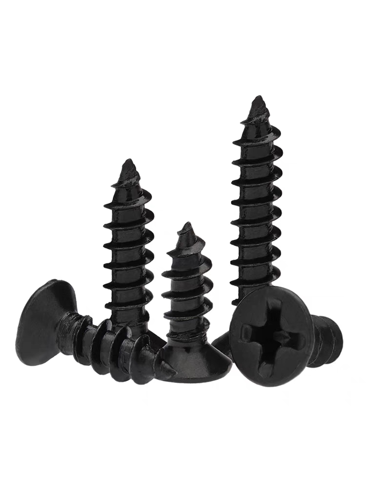

4、若干M2*5*3.2热熔铜螺母;若干M3*6*4.5热熔铜螺母;若干M2*6螺丝;若干M3*22螺丝;若干M2.3*8自攻螺丝。

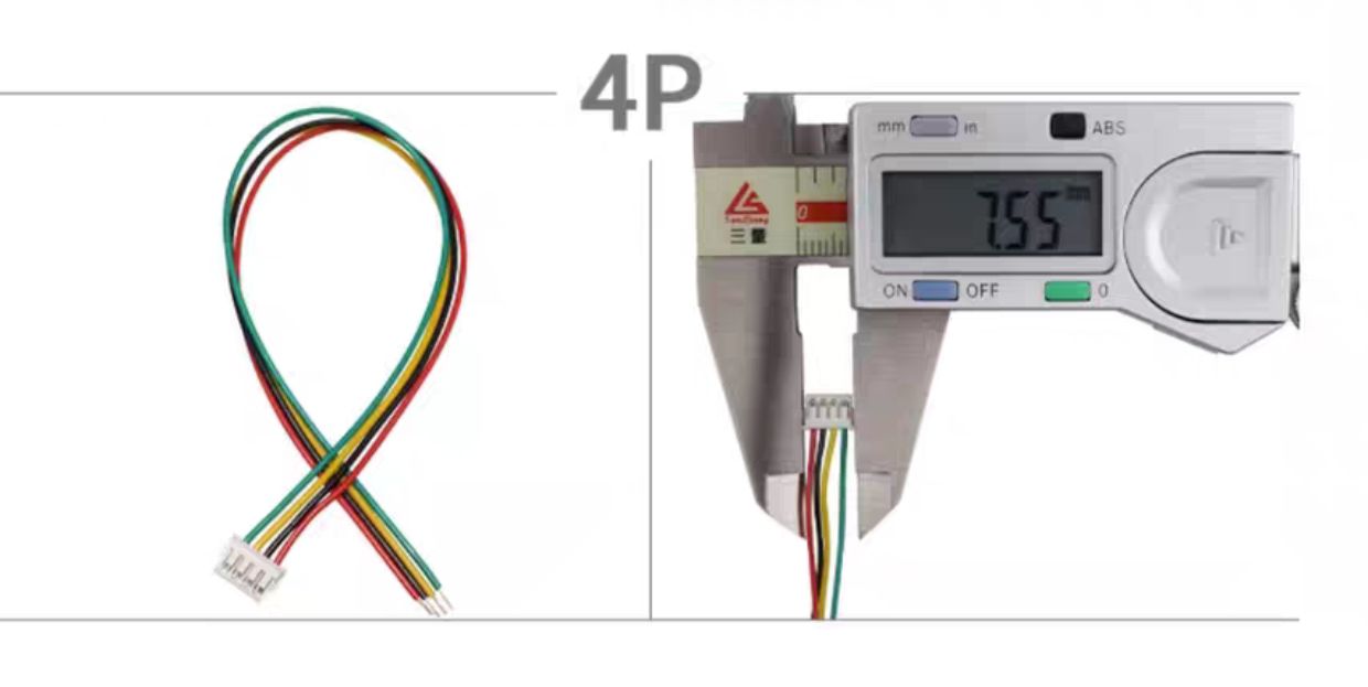

5、一根ZH1.5mm 4P 300mm长、单头

(一)给打印件对应孔内压入热熔铜螺母,
1、右支撑架下方固定木板的两个M3铜螺母;
2、左支撑架下方固定木板的两个M3铜螺母;
3、左支撑架后方用于固定Type-C接口的两个M2铜螺母
4、左支撑架USB HUB后盖上的四个M2铜螺母
(二)将ZH1.5mm线的焊接头由这个孔穿到后面,裁剪合适长度焊接到Type-C板子上
(三)把Type-C固定板使用两个M2螺母固定到这里

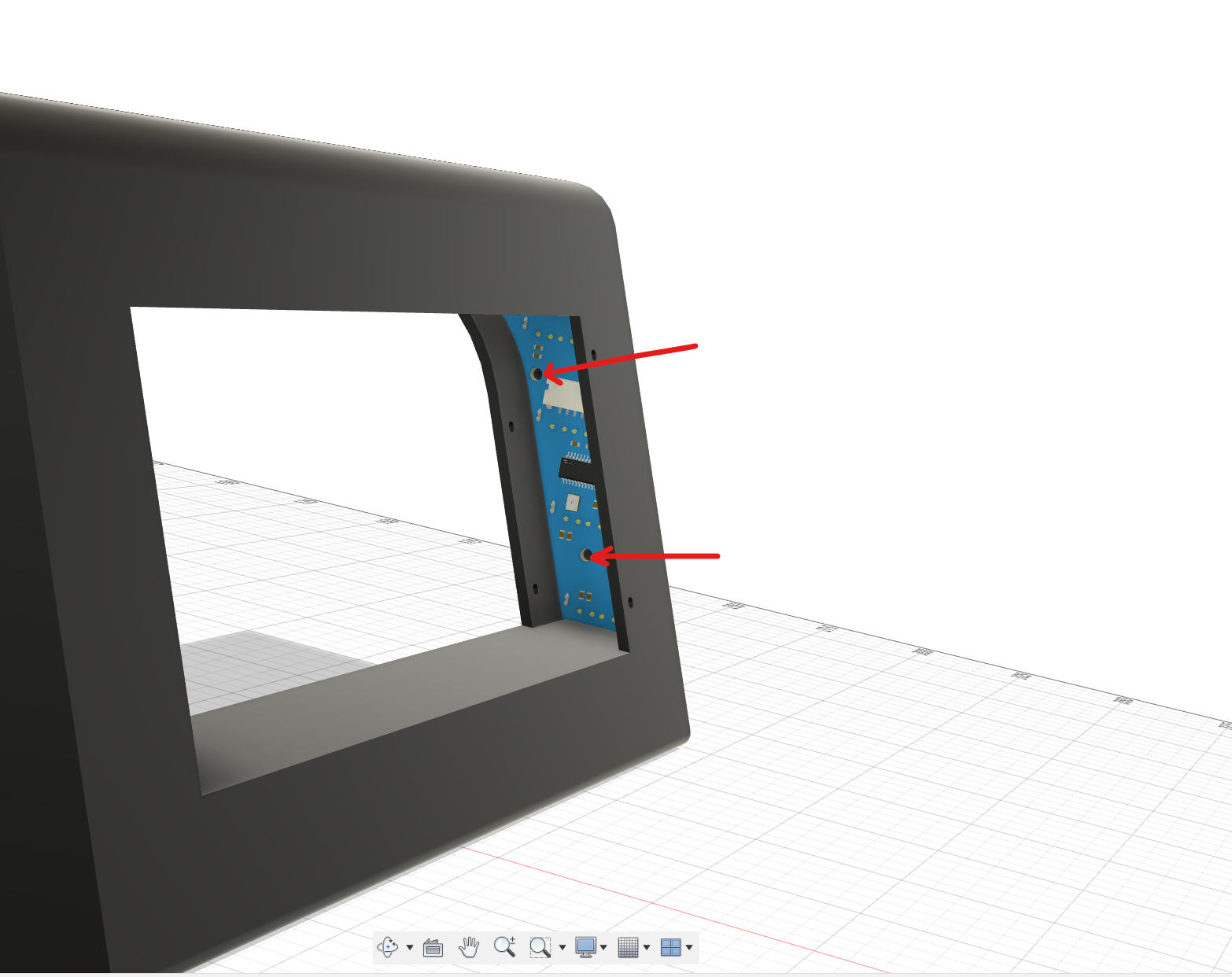

(三)电路板插到ZH1.5mm线的接口上。然后把电路板放到这个位置,并在标示的位置使用M2.3*8的自攻螺丝固定

(五)把左右两个增高脚装到木板上,使用M3螺丝固定
六、实际效果
