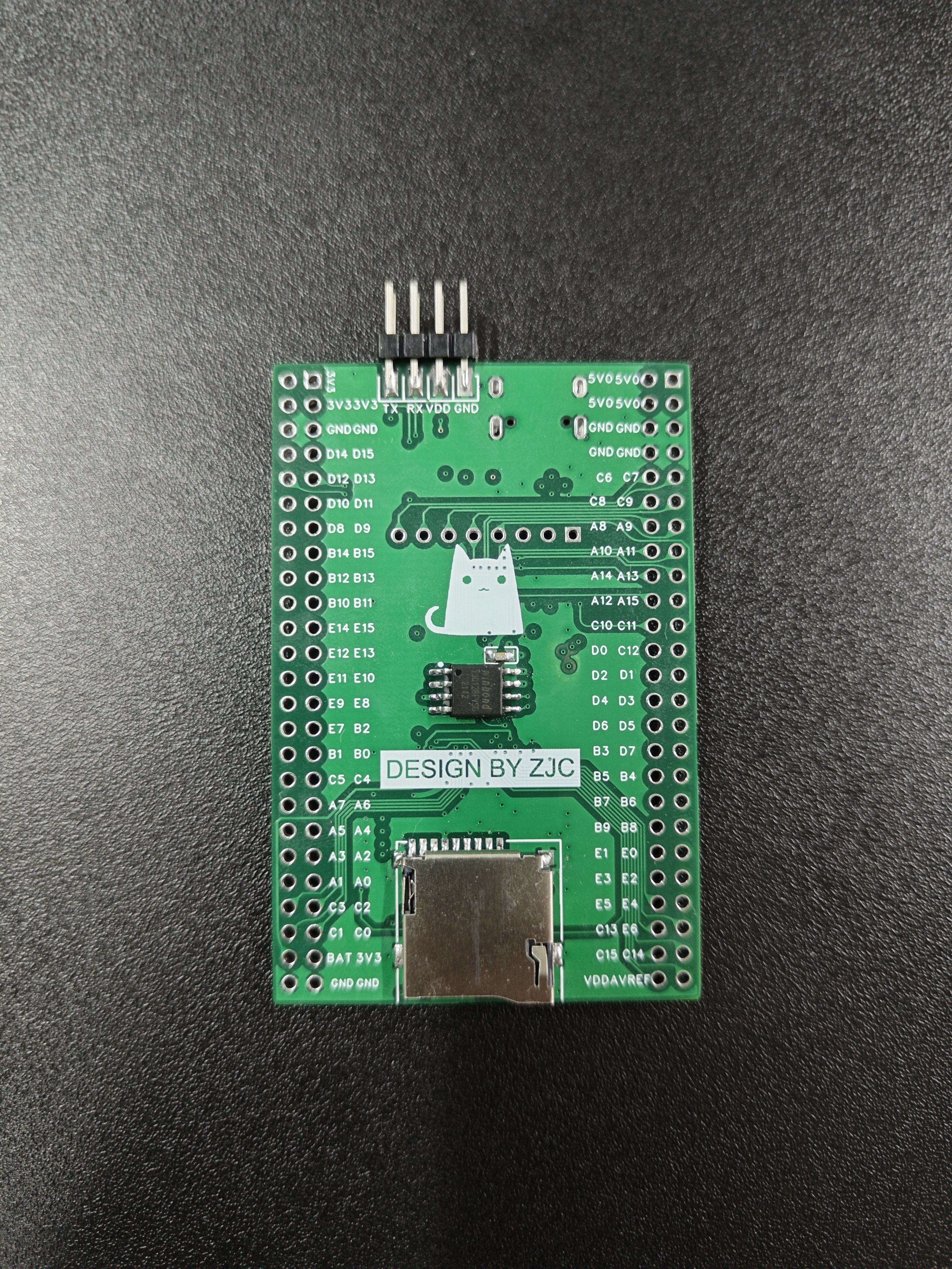

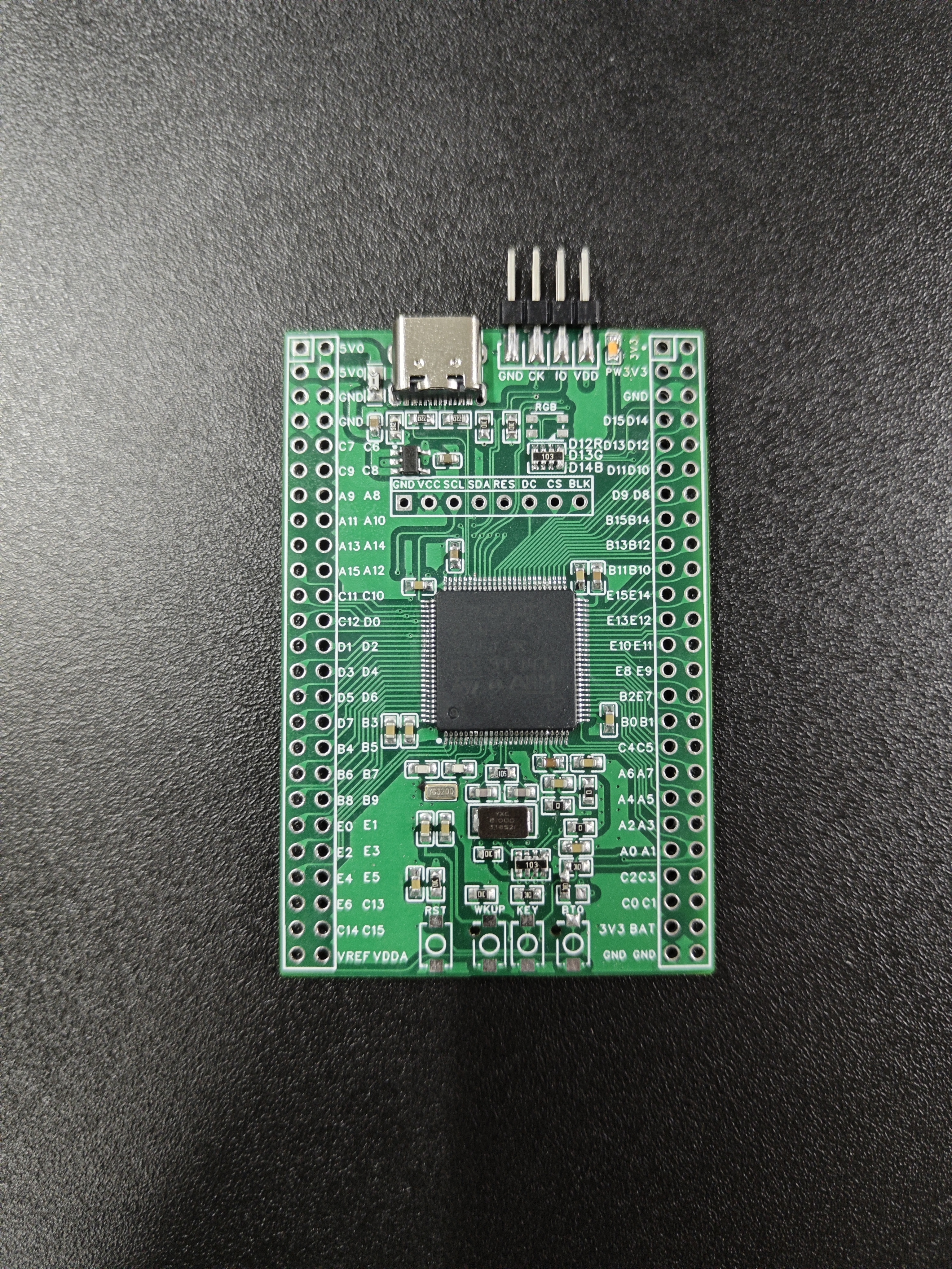

增加了W25Qxx的falsh芯片和SD卡座
将两侧排针脚距改为2.54,方便后期使用
将led电阻改为排阻,占空间更小
将底层原件全部防止在了顶层,方便手工焊接时候铁板烧,sd卡座使用烙铁焊接
注意
部分电路图未进行更改
原件还未到齐,暂时还未进行全面测试,目前芯片正常工作,端口输出PWM正常
