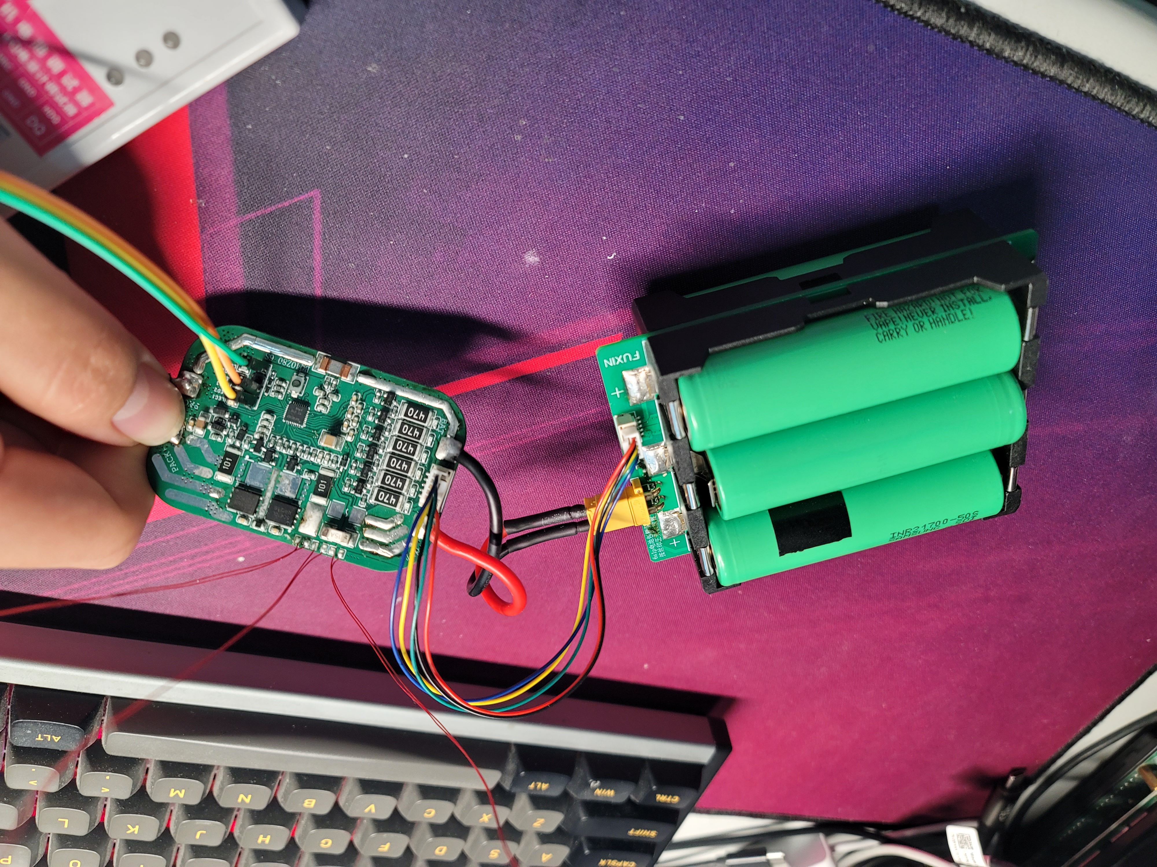

基于BQ40Z80芯片制作的保护板
简介:基于BQ40Z80芯片制作的保护板
CC BY-NC-SA 3.0
创建时间:2024-03-31 20:01:10更新时间:2024-04-01 10:42:20
以原理图中的元件型号为准,不要用去直接导出的BOM!
使用德州仪器的BQ40Z80制作的保护板,带均衡,本板子使用的是外部均衡,也可以使用内部均衡
不过内部均衡电流很慢,如果追求均衡速度的话建议外置均衡
板子适配了6s1p锂电池的堆叠形状,板子焊上无法直接使用,需要搭配EV2400来通讯给电池写入基础
的保护参数才可以正常使用,目前板子测试10A放流是没有问题的(手里负载最大10A)
板子上有均衡指示灯,可以看出哪串在均衡,板子支持最多四个温度探头,有一个温度探头默认是测量
FET温度,已集成在板子上。如果有不用的温度探头则需要短接到VSS。
保护板与电池连接时按照BAT-,B1,B2,B3,B4,B5,BAT+来连接,如果芯片无法连接的话可以将PACK+和BAT+进行短接即可激活芯片
