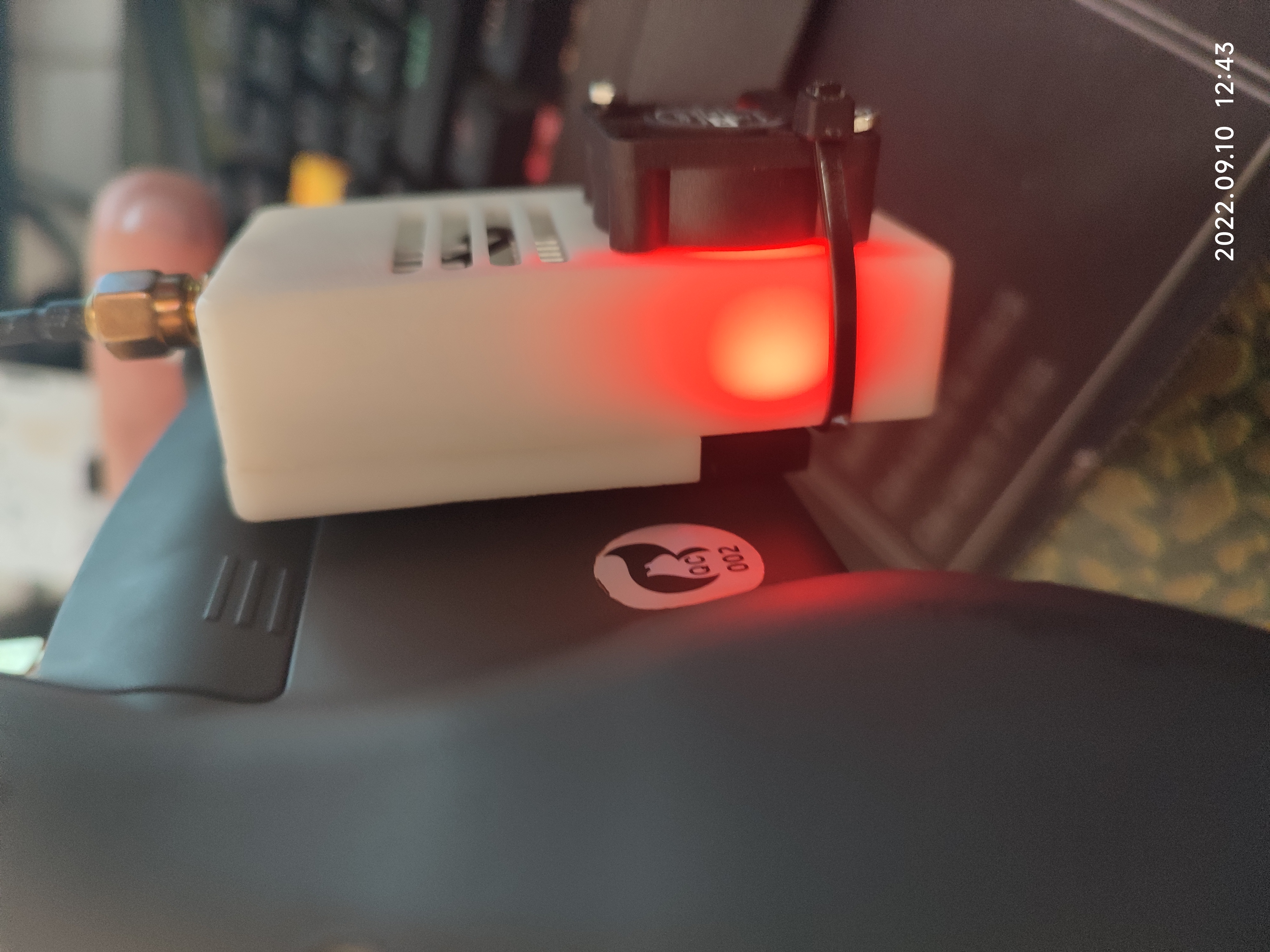

ExpressLRS-915mhz_nano使用E32和ESP32-WROOM-32模块,需要单独购买电源模块
简介:ExpressLRS-915mhz_nano使用E32和ESP32-WROOM-32模块,需要单独购买电源模块
创建时间:2022-07-29 23:00:16更新时间:2022-09-10 20:24:15

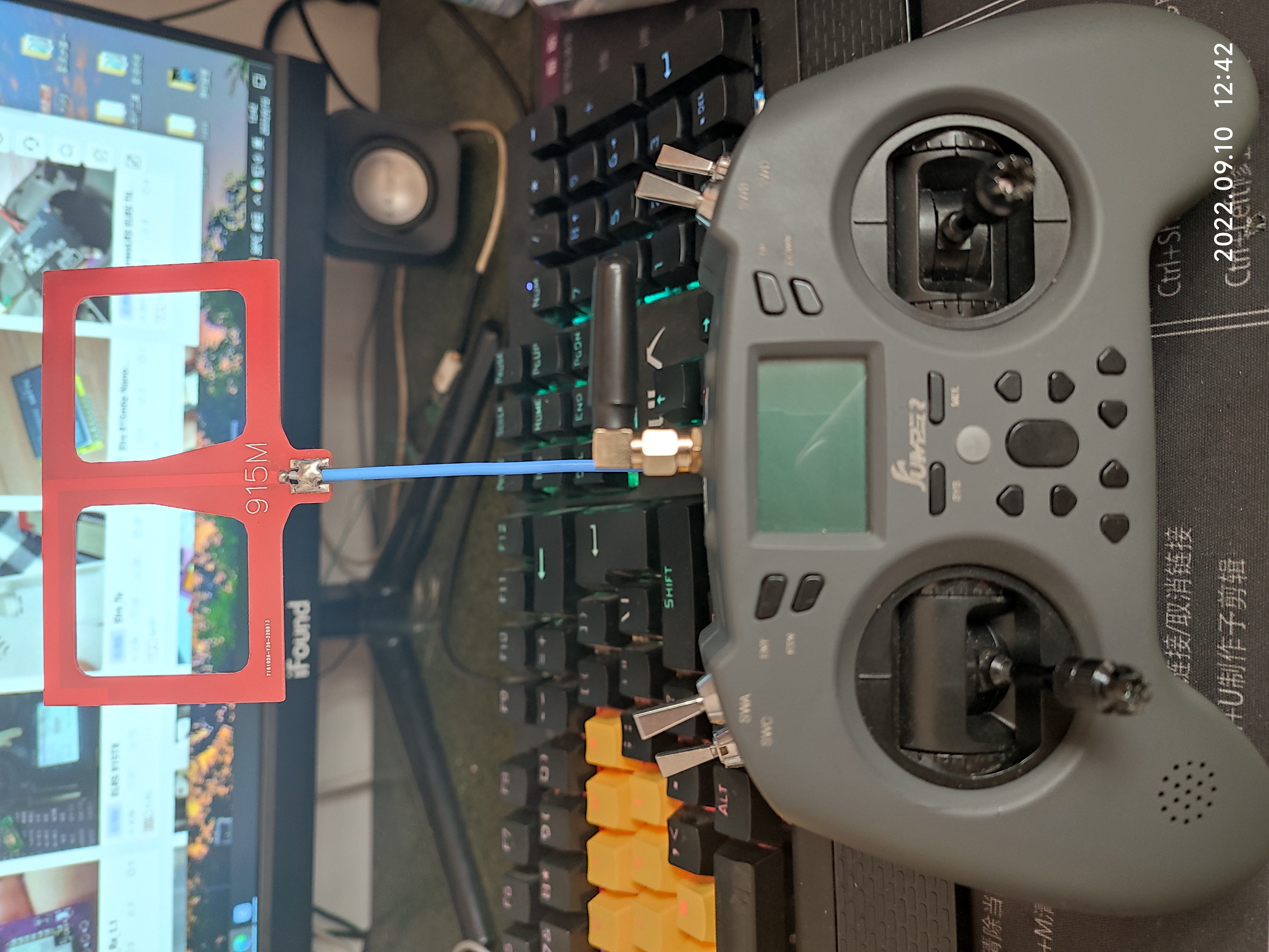

本项目参考了王海大佬的PCB设计图,功率可以开到1W,需要独立供电和风扇,以及散热片,最大功率1W

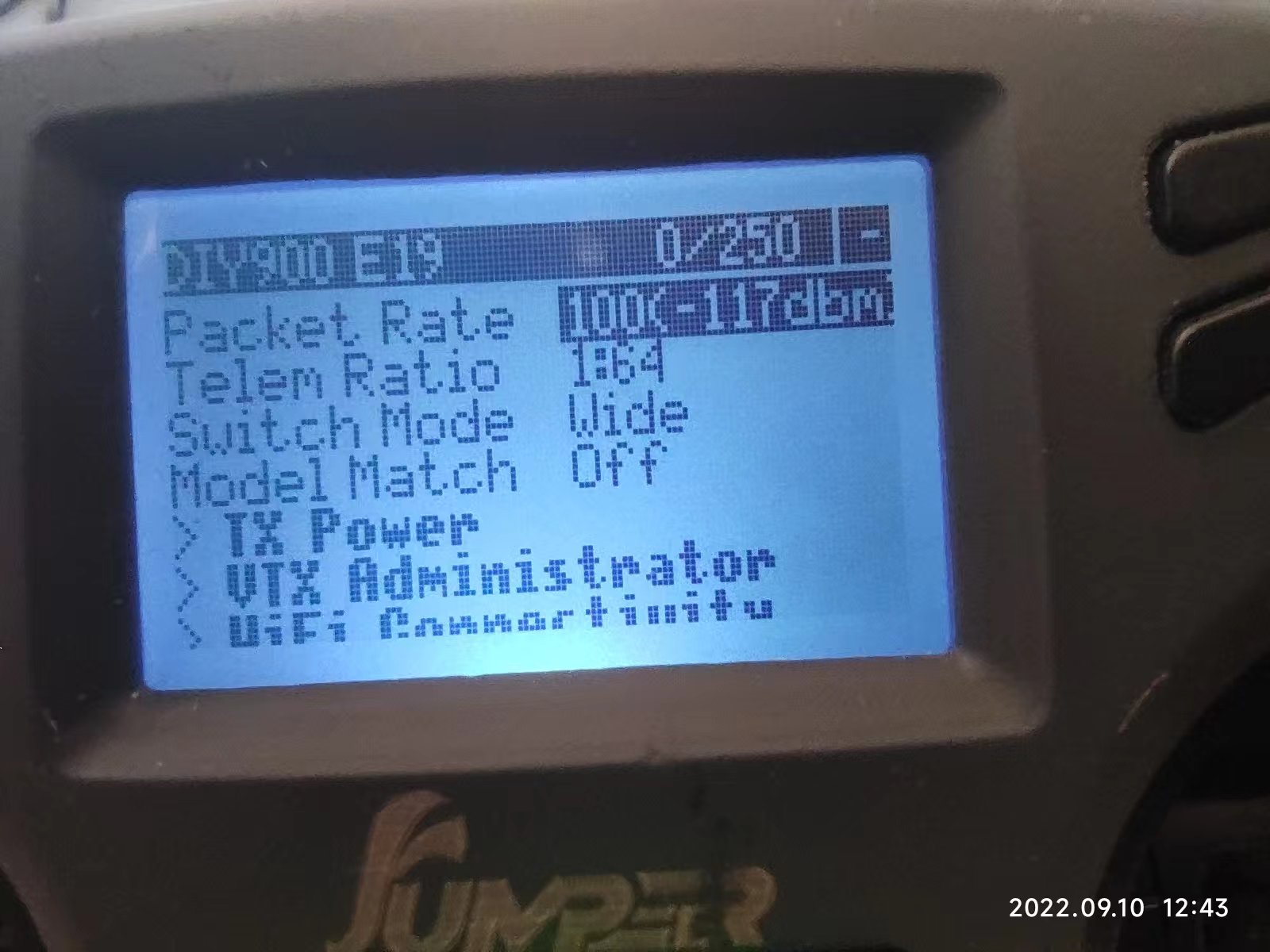

在argets.h中找到EXPRESSLRS_PCB_RX_V3 在后加一行 #define GPIO_PIN_FAN_EN 16
在userdefines中也要启用高功率才能生效
由于E19模块断供,只能朝着E32设计
开源地址:https://github.com/ExpressLRS
软件方面参考:https://www.bilibili.com/video/BV1v34y187Za
2022.8.8
1.2版本进行了优化,boot按键位置进行了更改
风扇接线口改为多层,2028旁的阻容位置进行了调整,E32和稳压板进行了下调
2022.8.11

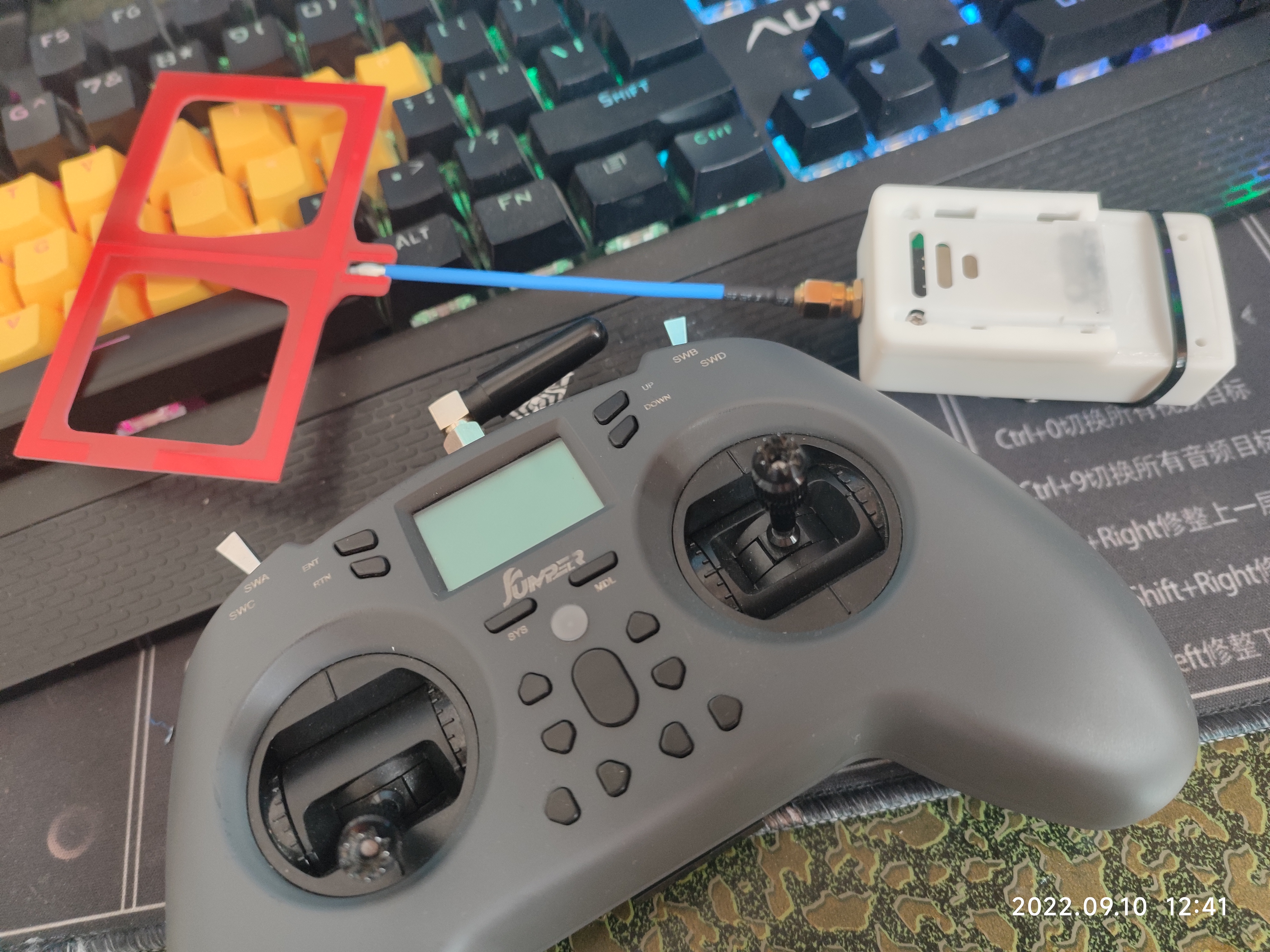

2.0版本进行优化,ESP32放在了上面,可以使E32的天线位置更靠近天线孔,使用更短的转接线从而降低耗损,走线也都变得长了些
增加PH2.0卧插接口,可使用额外供电,需要改打印件外壳
原理图与PCB有差异,不影响使用
于2022.8.5测试成功
